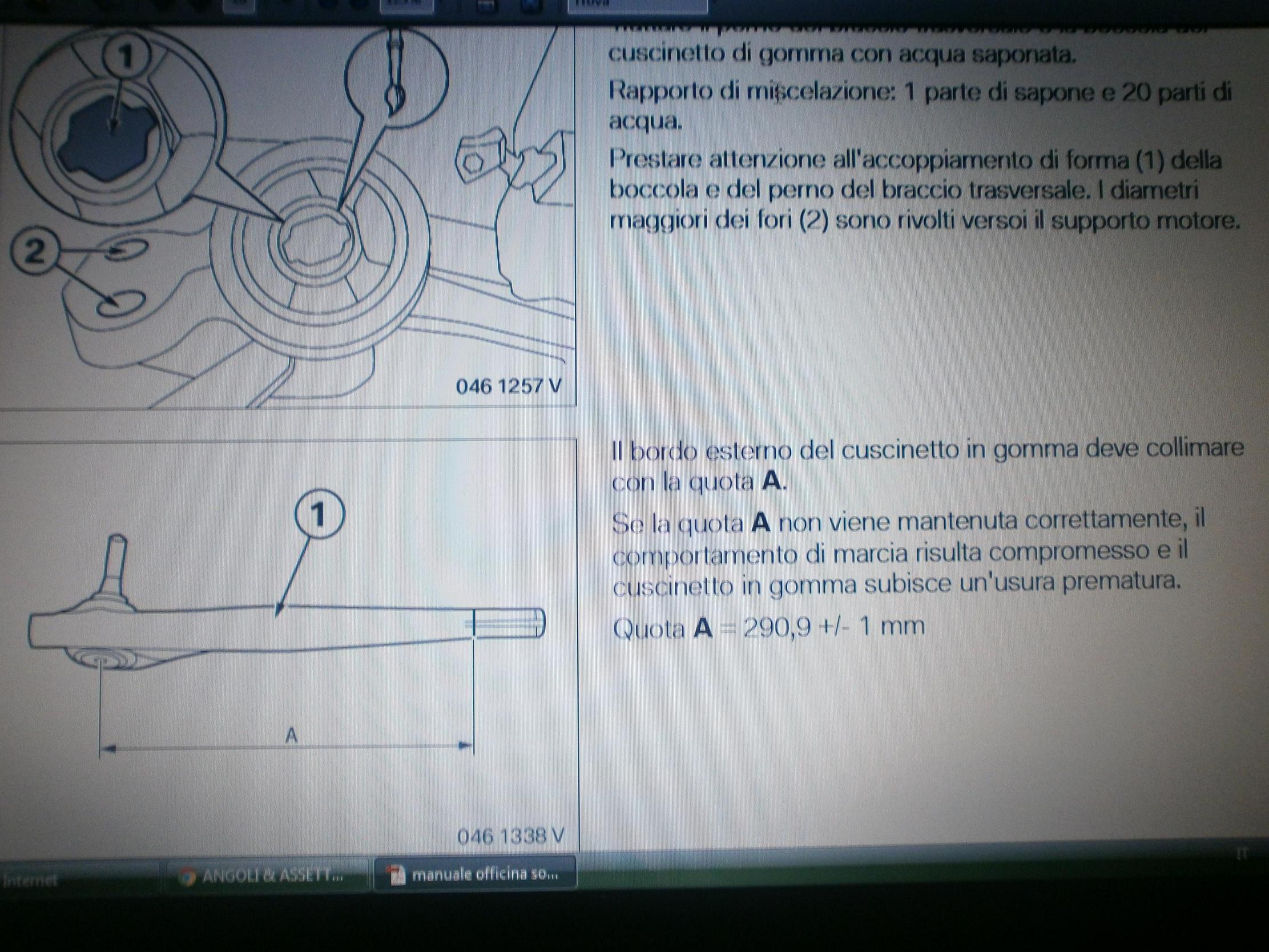

    teoricamente no.
    ma se ad esempio il braccetto non è identico a quello vecchio si.
    o anche se prima aveva del gioco.
    una controllata dagliela.
    una dritta:
    quando monti il braccetto nuovo,va infilato nel silent block in un determinato modo.
    vi è una quota millimetrica da rispettare.
    ti invio la quota esatta per il montaggio,non la rispetta mai nessuno

    si lo avevo scaricato anche io questo manuale, e confermo i 29cm, speriamo sia solo la convergenza e nn ci sia anche da rifare la campanatura

    marzo però la BMW manco da i punti in cui prenderli quei 29 cm... per me l'hanno data come una info tanto per darla...
    io appena l'ho messa a terra i silent block si sono rimessi come meglio credevano...

    vedo che fai la foto del video per postare le immagini.
    devi invece premere sulla tastiera il tasto "Stamp" o "Print", poi vai su un programma di grafica, tipo Paint di Windows e fare "incolla".
    La tua schermata ti apparirà e poi la potrai tagliare o farne quello che vuoi e salvarla.
    Se non ti torna qualcosa fammi sapere.

    grazie Coals,ma col computer sono asino..
    a volte riesco a postare le immagini con un programma che ho.
    in quel caso,l'immagine era su un pdf e non riconosceva il formato..
    comunque ricordo la tua domanda di allora sulla quota.
    ho scoperto in seguito come funziona.
    la misura parte dall inizio della parte in gomma del silent.
    se usi acqua saponata,il braccio si infila nel silent più o meno.
    raggiunta la quota,una volta asciutto dovrebbe stare in posizione
    forse non hai smollato qualche bullone che permetteva qualche assestamento?

    Ma quelli da levare l'ho levati.
    Cmq non mi da problemi, certo che i Meyle HD sono rigidi e si sente, l'auto rimbalza su certe buche... non proprio il massimo sembra che parte per la tangente :) /emoticons/smile@2x.png 2x" width="20" height="20" />
