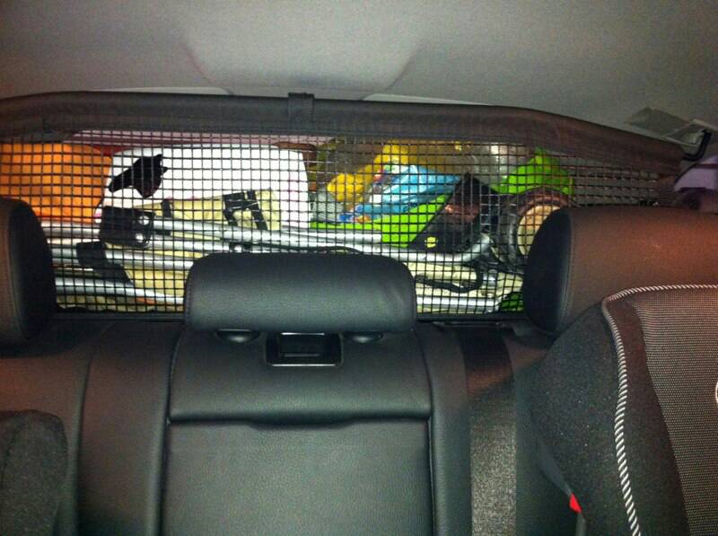

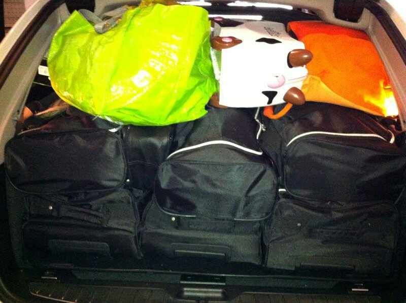

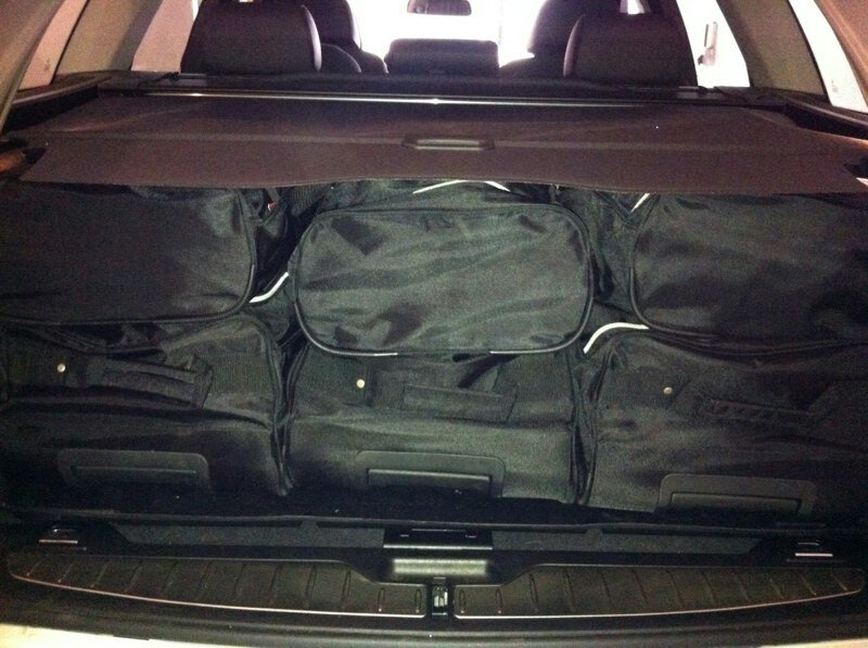

    Sistemazione ideale:
    Sistemazione realista:
    Come ti capisco bene hahahaha

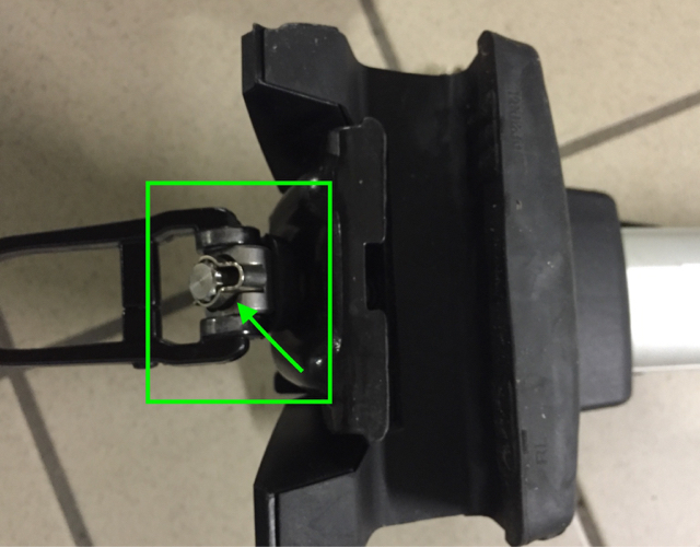

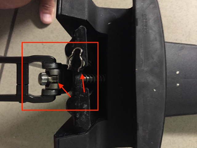

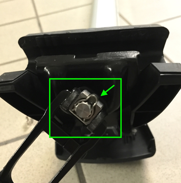

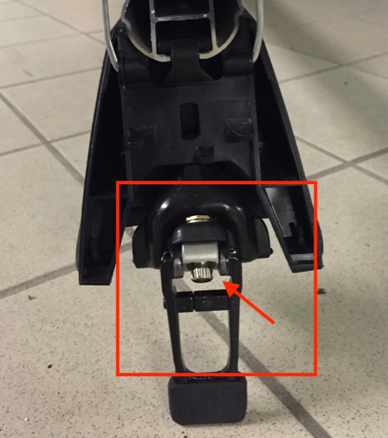

    Ciao a tutti, mi attacco qua per non aprire un nuovo thread. Il giorno di partenza delle ferie mentre montavo barre e box mi si è rotta una barra (originale BMW). In pratica è saltata la "molletta" in metallo intorno alla vite che permette alla maniglia di far girare la vite stessa e di farla girare a vuoto quando si è a fine corsa. In pratica la maniglia girava a vuoto ed era impossibile fissare le barre. Sembra una cosa da poco ma io a reinserire la "molletta" in posizione non ci sono riuscito.
    Secondo voi vado in bmw o da un carrozziere per farla sistemare? Ho questo dubbio perché non sono sicuro che in concessionario siano preparati. Le barre hanno un anno e mezzo e le avrò montate 5 volte (ma sono rimaste su tutto l'inverno).
    Vi posto qualche foto, in verde il lato con la molla al suo posto ed in rosso il lato dove è saltata.
    Ah... per andare in ferie ho risolto fissando con una chiave a bussola.
    E ho trovato dopo un ora di ricerche la maledetta "molletta" che era caduta e rimbalzata in cantina... non so la vostra ma la mia è un casino delirante:-|
