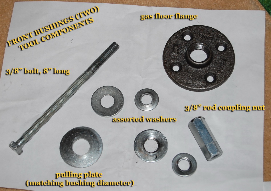

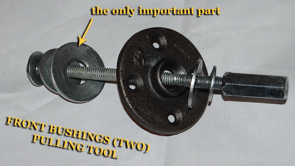

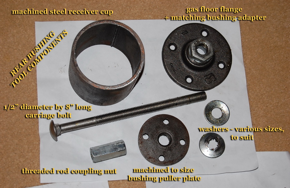

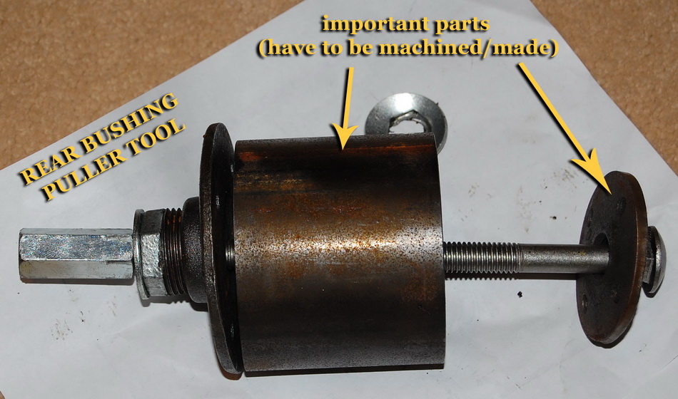

    Praticamente l'attrezzo che serve è quello in basso a sinistra in questo catalogo:

    Questi attrezzi non ce li ha nessun meccanico, l'unica alternativa per fare un lavoro fatto bene (ovvero non martello e scalpello) è andare in BMW, ma piuttosto che lasciare uno stipendio a loro mi compro mezzo ebay e passo una settimana sotto la macchina... :cool:

    Con gli attrezzi giusti non è niente difficile, il problema è quando ci si avventura senza averli, allora lì certamente o si fanno danni o comunque non si fa un lavoro come si deve...
    Ho letto commenti di gente che ha provato per 2 giorni interi a tirare fuori quel supporto, dopo di che si è arresa e ha ordinato l'attrezzo con il quale ha fatto in 5 min. :wink:
    Per alcune cose sicuramente si può fare a meno di attrezzi specifici, ma per altri assolutamente no (ad es. la messa in fase dei nostri motori, col cavolo che la fai senza le dime specifiche...).
