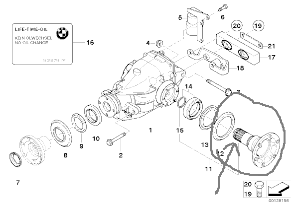

    no...permette di variare l'inclinazione non la lunghezza.
  2. (marzo)
    20,930
    4,216
    Mar 20, 2010
    1,763,613,961
    bmw E87 ex bmw E46
    ma quello è un giunto cardanico.. nelle nostre lo abbiamo solo sull albero di trasmissione.
    comunque quello che io chiamo millerighe è quello indicato con la freccia nella zona cerchiata
    nelle nostre sta crocera allora dovrebbe essere questa?[​IMG]

    quello che io impropriamente chiamo millerighe( il termine giusto mi sa che è proprio crocera) serve per permettere un allungamento telescopico del semiasse.
    quando oscilla infatti, e si pone in diagonale,la sua lunghezza aumenta.

    la crociera e' lo snodo del giunto cardanico.
    il nome e' dovuto alla forma a croce.

    e allora quale spacchio è sta crociera?
    nel differenziale non ci sono giunti cardanici..

    google immagini : "crocera meccanica" .
    prima immagine in alto a sx
    come vedi appunto e' una croce che viene inserita dove c'e' lo snodo del giunto cardanico.

    d'accordo, ma non vi sono giunti cardanici nel differenziale..
    tra l'altro il meccanico le citava al plurale

    su realoem non lo vedi perche' e' coperto dalla cuffietta ma ti assicuro che c'e!

    anche io ti confermo che tale pezzo e presente sulle nostre auto, ci sono anche delle discussioni dove ne parlano qui sul forum ;) /emoticons/wink@2x.png 2x" width="20" height="20" />

    a proposito stavo pensando che l'unico motivo per cui potrebbero prendere gioco e' il fatto di rimanere a secco!
    quindi controlla anche le cuffiette!

    si anche noi pensavamo la stessa cosa solamente ingrassarle x bene e provare il tutto, altrimenti se anno troppo gioco sostituire e vedere se si risolve il problema, ma prima di spendere questa volta anche se un caro amico voglio vedere con i miei occhi anche xke o gia speso troppi soldi inutilmente, speriamo stavolta sia quella buona

    i semiassi il giunto lo hanno di certo ,ma è fuori dal differenziale,non dentro.
    ma è un giunto cardanico?, non omocinetico?
    non ho mai visto sotto la cuffia..
