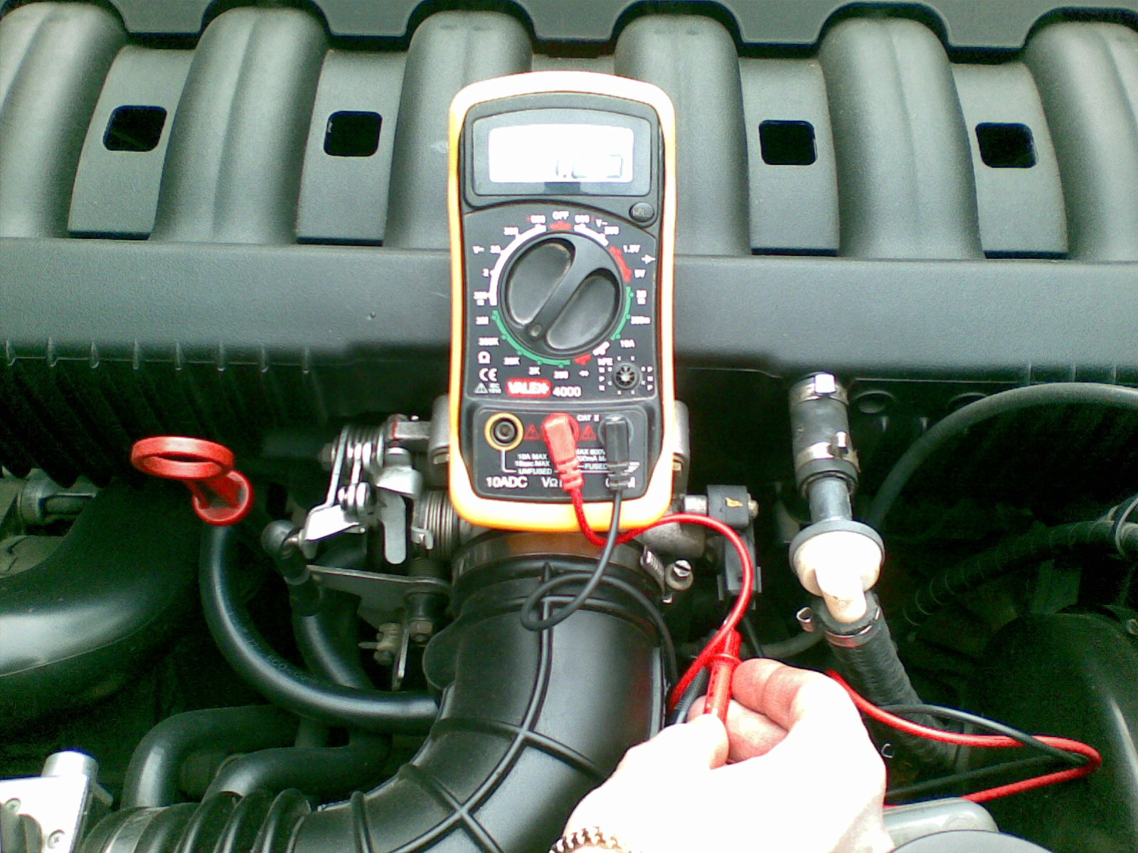

    Taratura corpo farfallato e verifica funzionamento potenziometro!
    A causa di un problema di minimo instabile a freddo che da mesi affliggeva la mia E34,forse finalmente ho risolto!dopo la sostituzione di numerosi componenti,ho provato a regolare la farfalla di aspirazione mediante il controllo del valore della resistenza del potenziometro della farfalla stessa!è una settimana che l'auto è tornata ad andare bene,dopo questa operazione!spero di averci preso!8-[:mrgreen:
