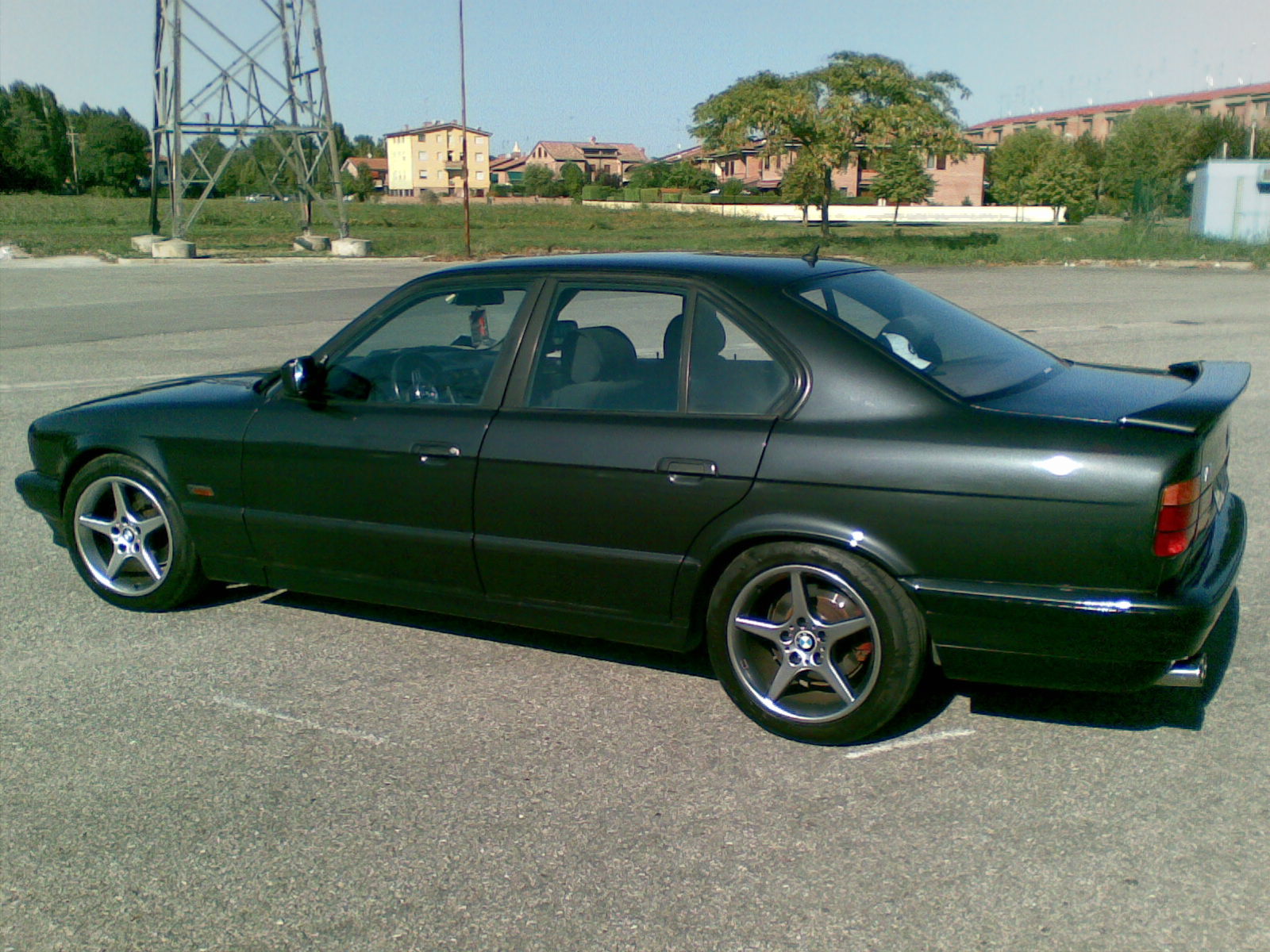

    Nuova foto!dato che mi è stato consigliato di dare la cera all'auto per proteggerne la vernice,ieri pome mi ci sono messo d'impegno..e dopo tanto olio di gomito..è venuta fuori così!non malaccio dai!:wink:

    Come si vede nella foto che ho postato nel precedente messaggio..ho della odiosa ruggine sul mozzo dei freni a disco!proprio li dove si attacca il cerchio in lega!credo che sia un problema comune a molti!come faccio ad eliminarla?avrei pensato di coprirla utilizzando uno spry zincante a freddo,tanto,il problema è solo estetico!basta infatti sostituire i dischi freno ed il problema è risolto!ma,tempo una settimana,si ripresenta sicuro!come mai i dischi non sono zincati sul mozzo??:evil:Mi piacerebbe inoltre rinnovare in modo duraturo le plastiche esterne non verniciate,i sottoparaurti ant e post per intenderci!avete consigli da darmi in merito?:-k:-k

    Per i dischi, carteggiali a perfezione, poi zinco spray.

    Che grana mi consigli di usare per la carta vetrata che adopererò per carteggiare?fine,media o un po grossa?

    paglietta d'acciaio, poi una 500

    Io invece che lo zinco spray consiglierei il nero alta temperatura da marmitte...

    eh lo so però il colore dello zinco spry è più simile a quello del metallo del disco!e da vedere forse è più bello!boh..lo zinco l'ho comprato..adesso vedo..perchè è proprio una rogna di lavoro..molto scomodo e noioso!l'ispirazione mi è un po passata...uffa!](*,)

    io avevo pagliettato tutto, carta 320 500 e poi 800 a lana. Spray alte temperature nero per nascondere i 20 mm di distanziale :D

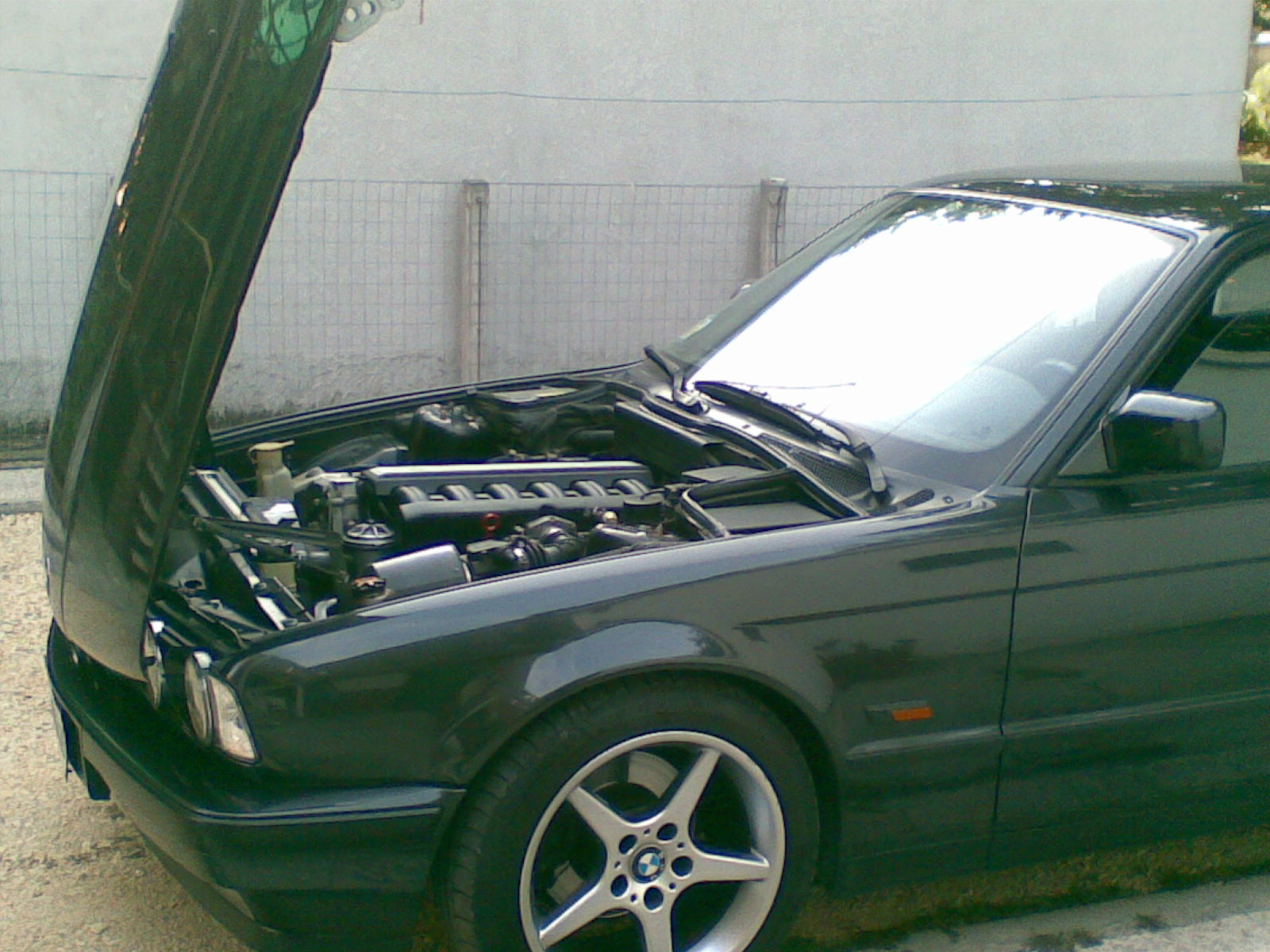

    :biggrin:Continuano i lavori di messa a punto dell'iniezione sulla mia 520..:-F:mrgreen:..quindi..oggi sono stato in concessionaria Bmw ed ho ordinato il sensore IAT,cioè il rilevatore della temperatura aria aspirata dal motore,2-3 guarnizioni ed or vari,ed un raccordo sul coperchio punterie che era un po brutto!almeno stavolta ho speso poco..36euro di tutto e la roba arriva martedì!:razz:il sensore IAT incredibilmente costa solo 25euro già ivato!:eek::wink:Ho inoltre chiesto quanto costa il differenziale autobloccante nuovo specifico per la mia 520...ben 2100euro..è d'argento per caso?:confused:il dispositivo di blocco del differenziale non sanno se sia ancora disponibile..e costa 733euro..il diff autobloccante completo invece..ovviamente c'è..anzi,ci sono ancora ben 8 pezzi nuovi disponibili!!

    Grazie delle info sui prezzi Patrick! :razz:
    E complimenti al motore....sembra nuovo!

    :wink:Quando ordino qualcosa di nuovo,ho preso l'abitudine di postare i prezzi delle varie componenti,è un modo per darsi una mano in più,dato che non siamo in molti oramai a mettere le mani su questa tipologia di auto!io ad esempio pensavo che il sensore IAT costasse sulle 50euro solo lui...invece sono rimasto sorpreso anch'io dal prezzo contenuto!:biggrin:
