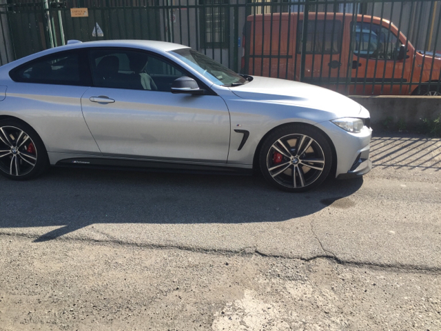

    BMW420 Impianto freni anteriorire fischia
    Rosso mperformance per disco da 370 e giallo 35i /msport 20d per disco 340 riverniciato

    In ogni caso adesso monto queste.. Fischi a parte direi rendono..
