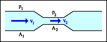

    Effetto Venturi
    Se la velocità di un fluido aumenta, la pressione diminuisce. Questo fenomeno è detto effetto Venturi.
    p+1/2 ro*v*v=cost
    Tenendo presente che per il flusso di un fluido vale anche l'equazione di continuità, essendo il prodotto Av costante, si avrà che ad una diminuzione della sezione corrisponde un aumento delle velocità ; tale aumento di velocità nella strozzatura, poiché la somma dei termini nell'equazione sopra deve anch'essa rimanere costante, si traduce in una diminuzione della pressione nella zona a sezione ridotta del tubo.
