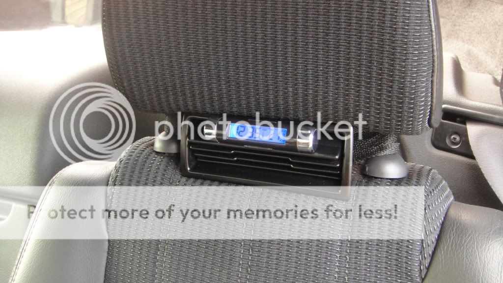

    Tornando in argomento, per evitare sbattimenti e costi alti, vedo meglio questa soluzione di riscaldatore universale che potrebbe mettere nel periodo invernale levandola quando fa caldo, si trovano su ebay

  19. labrie_it
    63.760
    26.191
    2.147.481.000
    Un altro bel modo di rovinare un'auto, imho ;) /emoticons/wink@2x.png 2x" width="20" height="20">
