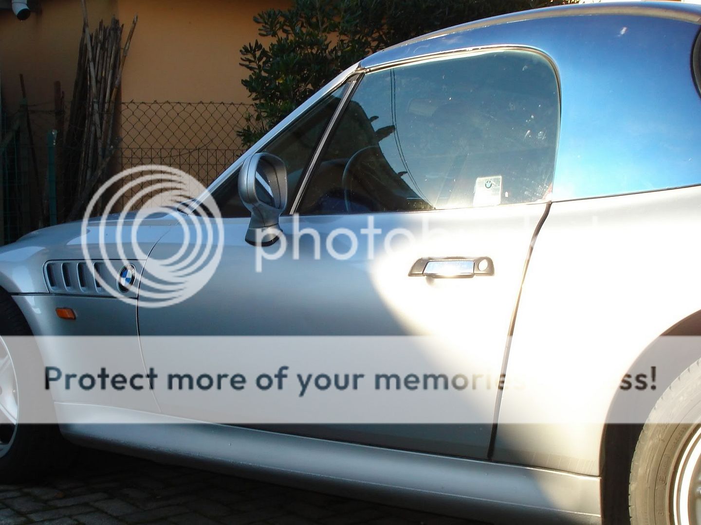

    Oggi sono arrivati gli attacchi, in totale ho speso 190 euro inclusi i 2 calibri in plastica necessari per la regolazione. Ora il problema è che ho già portato l'HT in officina e non ho più il furgone per riprendermelo...Domani vado a riparlarci e sento se può tingerlo da smontato e poi darmi una mano per il montaggio. Mi sto studiando la guida molto ben fatta per l'installazione dell'HT (su z3roadster) ma da una prima occhiata con cappotte chiusa non sono nemmeno riuscito ad individuare dove cavolo devo fissare 'sti attacchi...riprovo con la luce del sole in pausa pranzo...
    Lo sbrinatore lo "rimando" alla primavera, troppo lungo e complicato e mi mancano i pezzi...

    Lo sbrinatore è carino, ma poco utile: l'abitacolo è talmente piccolo che bastano le bocchette centrali rivolte dietro per disappannarlo...:biggrin: io non l'ho mai messo.
    Gli attacchi devi metterli dalle parti dove la capote fa perno: ci sono due "cuscinetti" di similpelle e gommapiuma da rancare via...

    Ciao Gundun, attacchi montati oggi, è stato più semplice del previsto, unico problema aprire la cappottina, ma la giornata era calda e sembra che il lunotto posteriore abbia resistito...
    Ho riparlato con il carrozziere, sono rimasto d'accordo per montare l'HT insieme a lui lunedì sera (sperando che non ci siano sorprese e che riusciamo a regolarlo ad hoc) poi ha detto che è meglio ritingerlo da smontato ovviamente...mi sa che pensava che l'HT fosse definitivo una volta montato, boh...
    Ho fatto un pò di foto per il montaggio attacchi, se può essere utile le posto, comunque in rete si trova abbastanza materiale a riguardo.

    HT montato, ave maria e pater noster molti :evil: soprattutto quando ho avvitato le viti anteriori (non originali e più lunghe del dovuto) e ho rischiato di perforare il tettino...
    una volta messo su ho quasi pensato di lasciare l'auto bicolore e di tingere le griglie laterali dello stesso colore dell'HT, poi riflettendo mi è sembrata una tamarrata esagerata...purtoppo però la scimmia di tingere le griglie laterali non mi ha abbandonato, il problema è che su questo fottuto artic silver non sta bene nulla...cromo no, forse nere? Oppure un tono di grigio diverso? Si accettano consigli...
    Altro problema: entra acqua dal finestrino lato guida: ho provato con le viti di regolazione sotto lo sportello, ma sono riuscito solo a spostarlo lateralmente, io avrei bisogno di alzarlo 1/2 cm...smontare il pannello serve a qualcosa per effettuare altre regolazioni?
