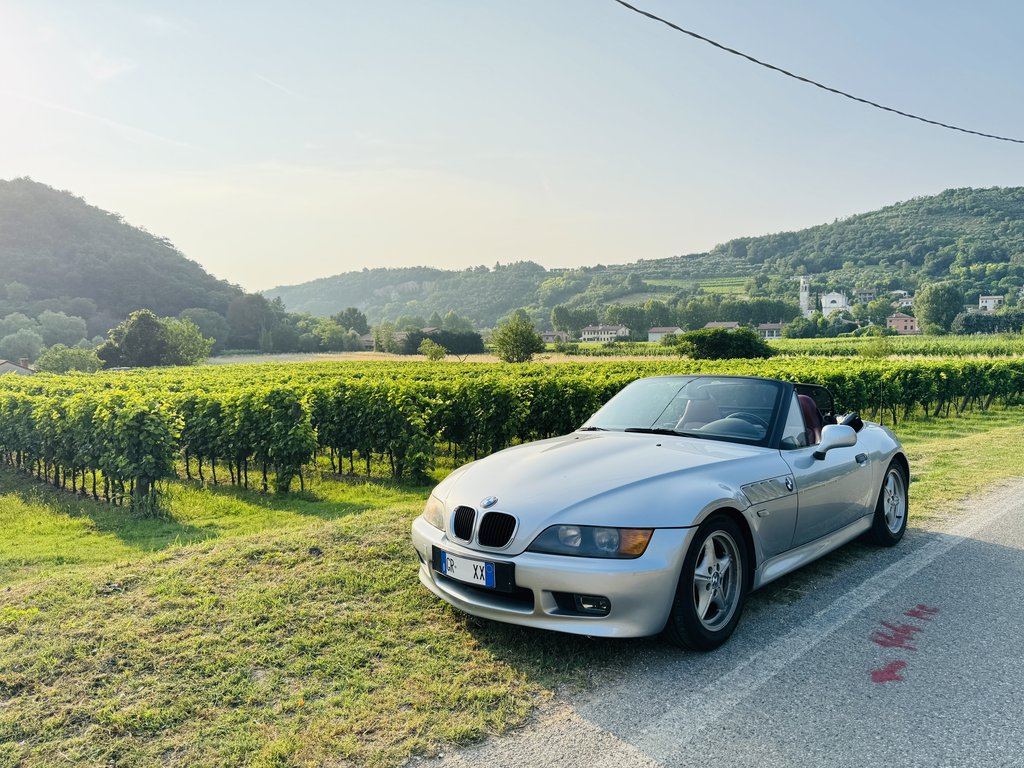

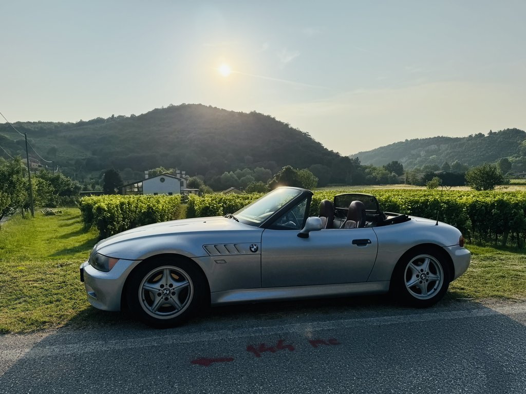

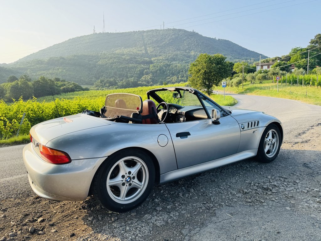

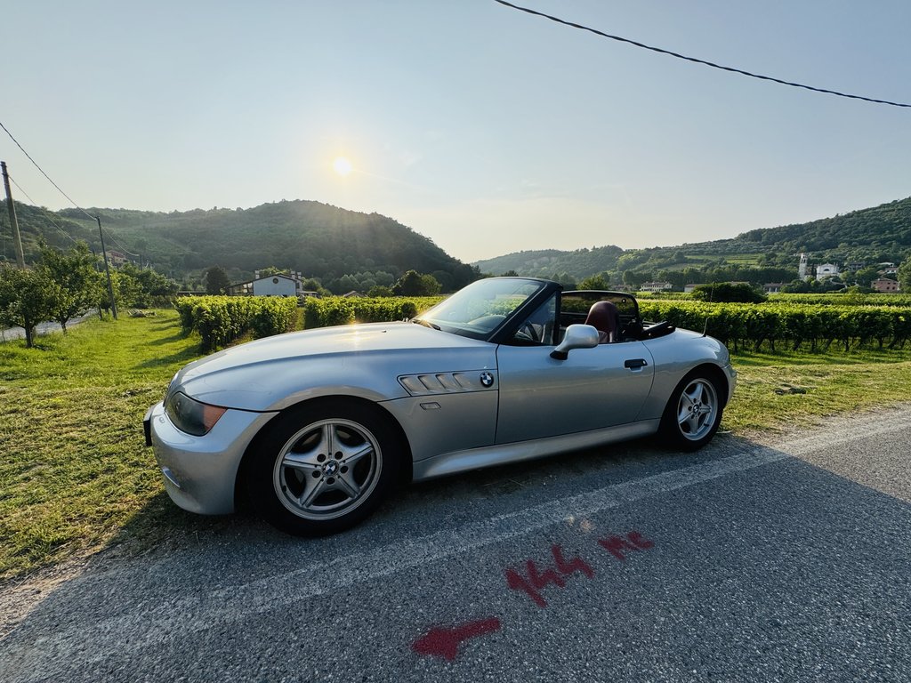

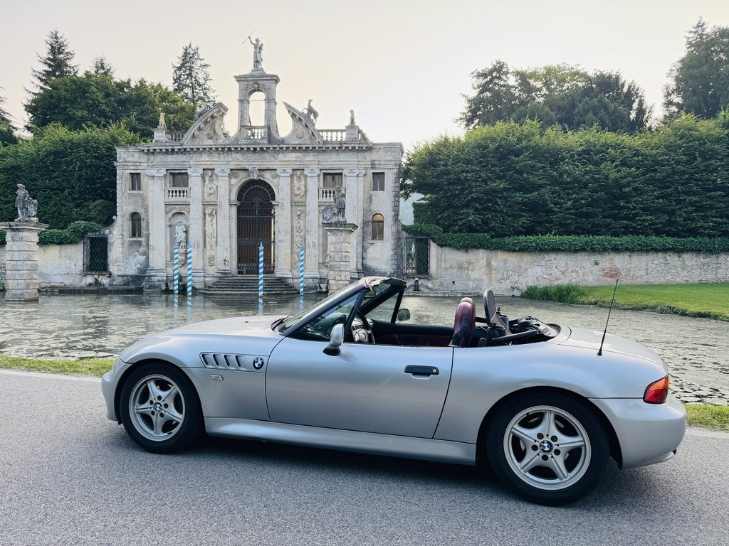

    che mortorio la sezione Z3, proviamo a ravvivarla con qualche foto fatta all'ora d'oro nei Colli Euganei

    Foto molto belle...
    Anche la luce era quella giusta ed il panorama a dir poco spettacolare.
