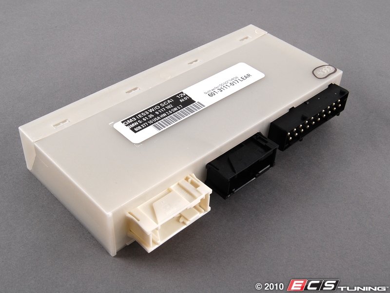

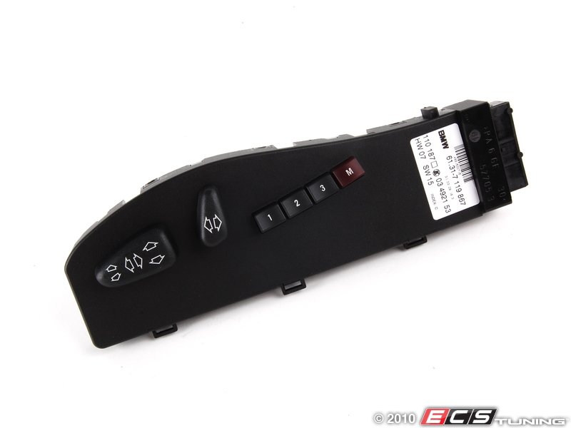

    Anche io ti aggiorno, ho dovuto sostituire 2 centaline (delle 23 che ha questa vettura)
    > Modulo Seat Adjustment Control Module (p/n 61317119867) Eur 205
    > BODY BASIC CONTROL MODULE GM 3 III (p/n 61359117102) Eur 550
    Questa ha anche il difetto di allagare il vano posteriore, dove risiedono alcune centraline, se le canale di scolo del tettuccio non vengono pulite spesso (ma è un problema di quasi tutte le auto con tetto) mi ha sistemato anche questa e ripulito tutti i contatti che riguardavano questo problema.
    Tutto sto casino per fixare almeno 10+ difetti piu o meno gravi tra cui
    > Joystick volante non funzionante
    > Settaggi sedili funzionavano random e alcune volte al contrario
    > Temporizzatore tergicristalli non funzionante
    > Chiusura centralizzata interna non funzionante
    > Chiusura centralizzata da telecomando non funzionante
    > Luci cortesia interne / esterne non funzionanti
    > Switch off consumer load che mi sbragava ogni volta la batteria
    > Alzacristalli dx posteriore si tirava su da solo
    > Telecomando morto (dovevo riprogrammarlo ogni mese finche non è morto definitivamente, mi apriva solo il protellone posteriore)
    La centralina GM 3 va presa nuova se vuoi utilizzarla con il telecomando perche va inizializzata con il numero dello chassis della vettura, se la prendi usata scordati di utilizzare il telecomando perchè ha dentro il telaio di un altra autovettura.

    dove si trova la centralina bianca?
