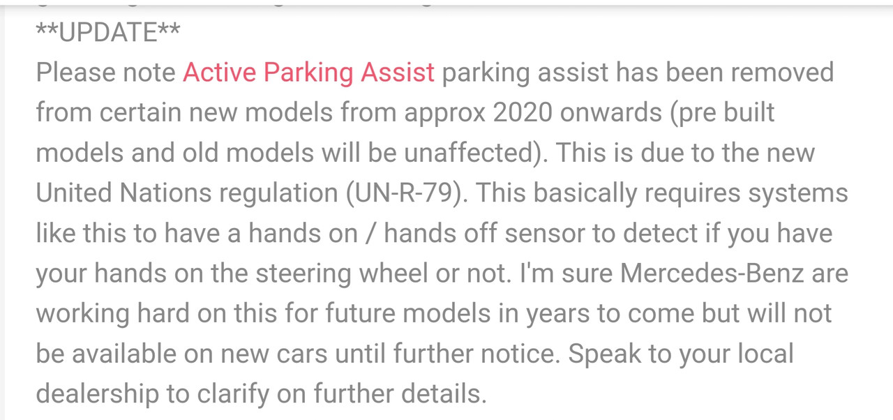

    A qualcuno risulta che in seguito alla direttiva europea RN79 il park assist sia stato disattivato per tutte le auto immatricolate successivamente alla direttiva stessa e in particolare sulla X1?
    Chi ha ritirato l'auto di recente (giugno/luglio 2021) e aveva tra gli optional il parcheggio assistito lo ha effettivamente trovato attivo e funzionante sull'auto?
    So che MB lo ha dovuto disattivare, ad esempio sulle recenti GLC consegnate, e non fornisce rimborsi a chi lo aveva tra gli optional..

    Quale sarebbe il motivo di tale direttiva Peter?

    Nuova direttiva sulla guida assistita in particolare , mi sembra di capire, sullo sterzo completamente mosso dal veicolo "senza mani" sul volante.
    Ho trovato su alcuni forum MB quanto segue sulla direttiva che sicuramente riguarda i veicoli MB già da fine 2020:

    Se il sistema di parcheggio è limitato a non più di 10km/h allora è classificato come categoria A e non incontra problemi.
    Ma forse se qualche recente acquirente può confermare che non è stato disattivato, tiro un sospiro di sollievo [-o<

    Ciao Frenk, buono a sapersi! Penso che ci siano buone possibilità che la X1 (e a questo punto anche la nuova serie 3) non siano impattate considerando che nessuno in questi mesi nel forum ha sollevato il problema.
    Forse non ci sono impatti perché acceleratore e freno con il park assistant BMW sono gestiti dal guidatore in fase di manovra (almeno su X1/F48), mentre il parktronic MB invece gestisce anche quelli e quindi è guida autonoma a tutti gli effetti?

    Probabilmente perchè per usarlo devi mettere il piede sull'acceleratore altrimenti l'auto non si muove e quindi questo implica il controllo da parte del conducente, infatti l'auto non parcheggia in completa autonomia, come segnalato da peter qui sopra con il quale concordo.
