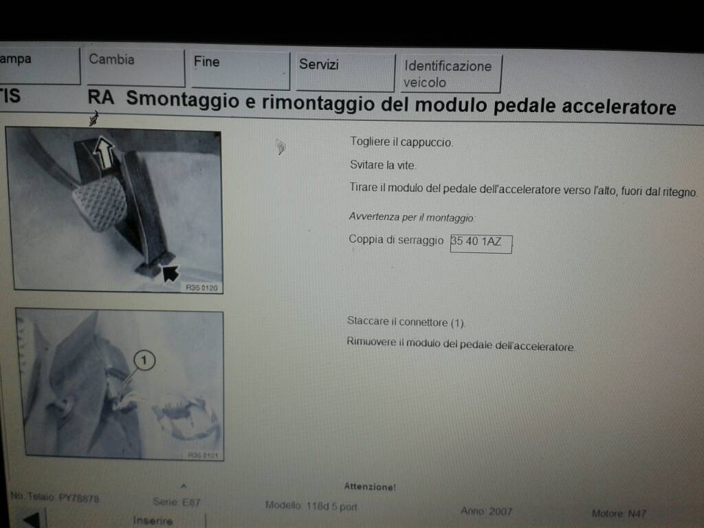

    Ciao cassi,dovrei smontare il pedale dell'acceleratore per montare lo sprint booster,non ho il TIS,sò che c'è da svitare la brugolina alla base e da tirare su tutto,non è che mi troveresti sul TIS come si smonta e provi a dirmelo? so di romperti le scatole,però non vorrei fare caxxate e non riuscire a rimetterlo.....più che altro vorrei andare a colpo sicuro per evitare sbattimenti.....:wink:

    Guarda ora come ora non ho il tis installato sul mio PC perche con win 8 non riesco a farlo girare l'ho su quello della mamma e dovrei guardarci domani

    Bmw tis italiano
    Ti ringrazio in effetti ci ho messo un po' a trovarla cosi :) /emoticons/smile@2x.png 2x" width="20" height="20" /> dai domani se riesco ti faccio qualche screen dal PC

    Bmw tis italiano
    Ciao adrian scusa ma mi ero dimenticato ecco ciò che mi avevi chiesto

    Grazie mille....ho provato questa mattina e sono riuscito benissimo.....è il connettore che è un po balordo da togliere perchè non mi entra il pollice nella parte sinistra per schiacciare il fermo e staccarlo per via del poco spazio tra il connettore e il pedale...comunque il grosso l'ho capito ed ho capito anche perchè è più difficile il rimontaggio ma sono riuscito. grazie ancora :wink:
