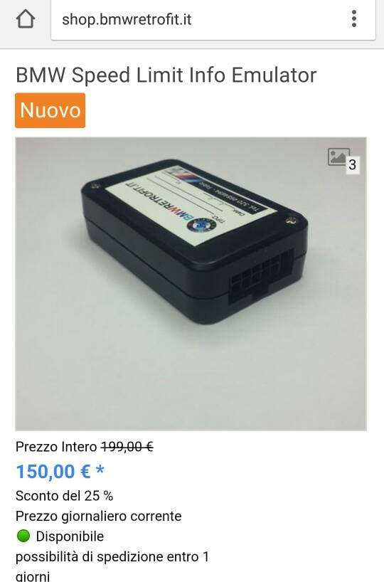

    Ciao cosa ne pensate? È facilmente installabile plug and play e ben funzionante?
    Qualcuno lo ha montato su F10 o F11?

    Non è plug and play...a me lo ha installato e codificato Smerki

    Ok per montaggio. Come si comporta? Funziona bene?

    è un emulatore che pesca segnale dalle mappe del navi facendo vedere i limiti stradali (in pratica emula la funziona della telecamera allo specchietto che legge i segnali) ... questo pesca i limiti dalla mappe di navigazione
    va comunque installato seguendo gli schemi specifici e poi codificata l funzione SLI

    praticamente funziona come quello originale , la differenza che l'originale vede i limiti dai cartelli stradali dalla kafas (che e' telecamera posta in zona retrovisore interno ) mentre la scatoletta in questione prende informazione dalle mappe del navigatore.
    P.S. requisito minimo : mappe 2014
    Per l'installazione come qualcuno ha gia' anticipato non e' plug and play ... io per una massima sicurezza ed affidabilita' saldo sempre i cavi (no rubacorrente in quanto sono inaffidabili ) poi ovviamente va programmata la strumentazione combinata per lavorare insieme ad esso.

    Ti informa dei limiti di velocità delle strade.
    La copertura con l'emulatore non è proprio completa , ma le strade principali ci sono.
    Non saprei la differenza con l'originale.

    Beh ... alla fine l'originale legge al momento il cartello stradale e lo riproduce sul display del tachimetro ...
    emulatore invece si basa su un database ...
    Differenza sottile , ma esiste ... ;-) ...
