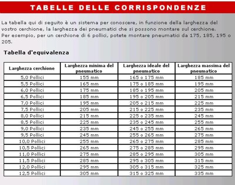

    Ragazzi io vorrei avere il cerchio posteriore diverso perché l'effetto estetico è maggiore e credo che tecnicamente sia anche meglio.
    Ho trovato questa tabella che può essere interessante: [​IMG]

    guarda la tabella etrto che è il vademecum ufficiale internazionale per quanto riguarda lo pneumatico per la misura 245/30 r19 come canale del cerchio il range che dava massimo era 9, dopo si comincia a rischiare di far lavorare male la carcassa dello pneumatico e anche la spalla
    http://m.falken-europe.de/3a6840ab74d530d8/fk453
    anche qui come canale per la 245 danno 9 massimo

    Infatti direi 8 per le 225 ( ant ) e 9 per le 245 ( post ).
    Adesso sarà un problema trovare la misura giusta del canale con l'ET corretto e il disegno del cerchio piacente non tralasciando la qualità... Uffff che fatica! :) /emoticons/smile@2x.png 2x" width="20" height="20">
