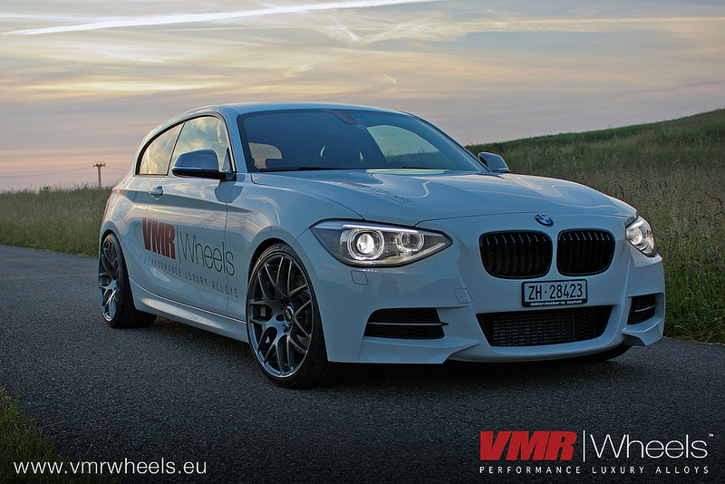

    Il prossimo step sarà montare i cerchi da 19" probabilmente i VMR V710 visibili qui: http://www.vmrwheels.eu/eu/VMR-Wheel...cat=c7&cPath=7
    e montati fanno uesto effetto:

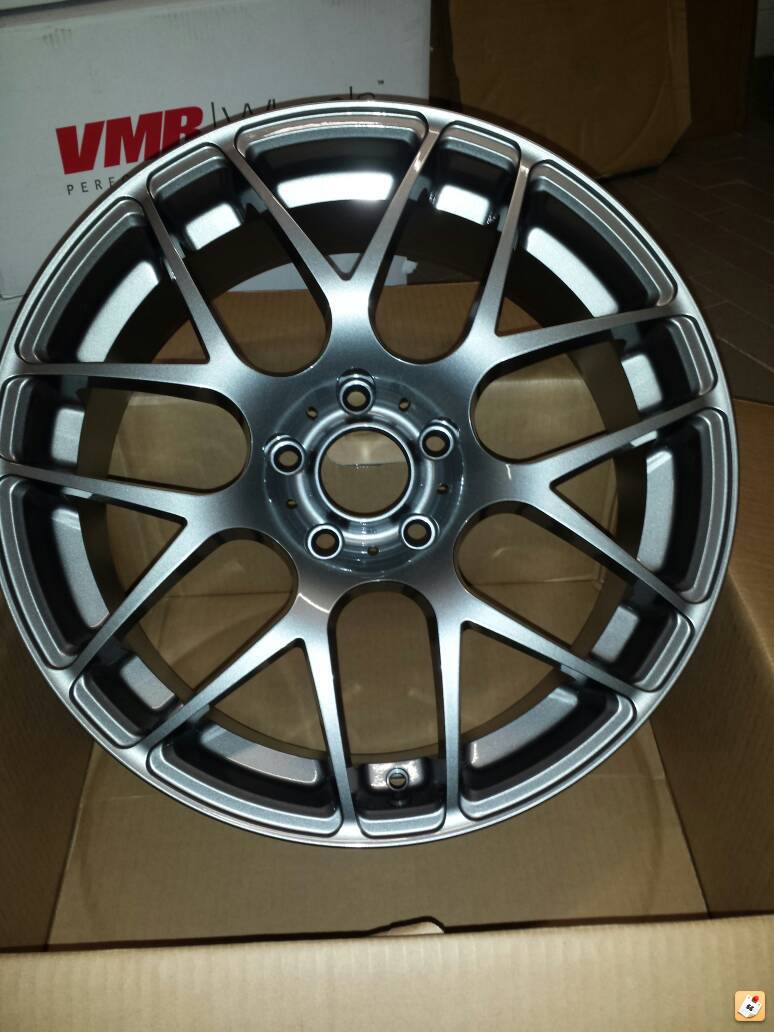

    Questi sono i miei vmr 710, come quelli che vuoi prendere tu, dal vivo sono stupendi

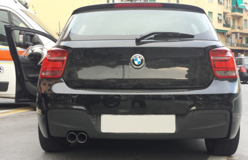

    Complimenti! davvero bella! Che terminale gli hai montato?
