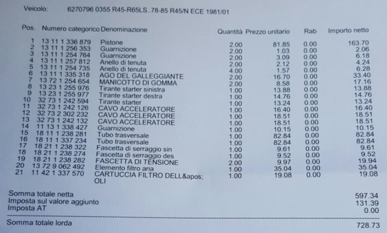

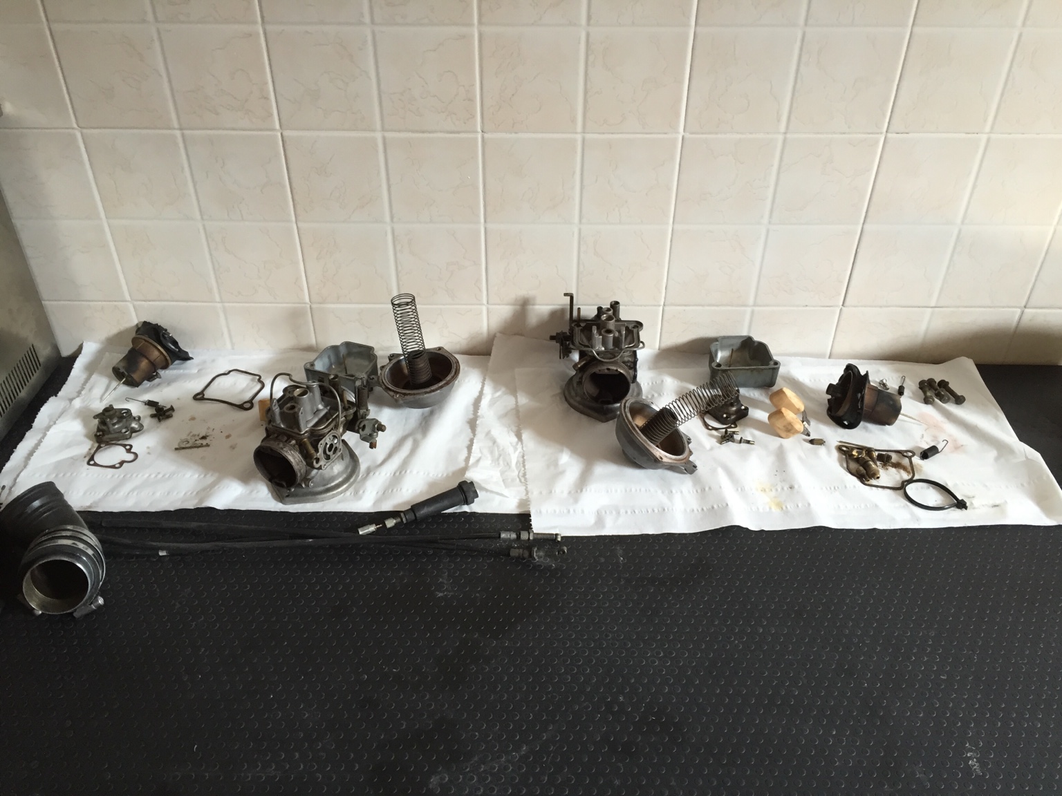

    E poi viene il momento di sistemare una piccolo trafilamento dalla guarnizione della coppia dell'olio e la revisione (dopo 30 anni ci sta) dei carburatori. In pratica rifarli da zero.
    Ecco la lista dei soli ricambi (preso tutto da leebmann24.de, almeno ho risparmiato quasi 200 euro).
    Potrei chiamarla "money pit". Ha il costo al chilometro piu' alto del mondo :lol:

    Alla faccia del bicarbonato sodico!! >:> :D /emoticons/biggrin@2x.png 2x" width="20" height="20" />

    Appunto.
    Ma io sono un sentimentale. Mi perdo via dietro alle cagate senza valore economico, solo perche' ci sono affezionato.
