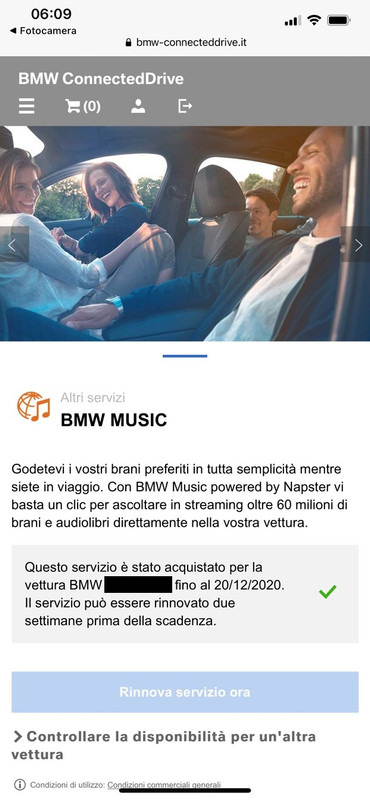

    questa è la schermata che ho attivo l'abbonamento fino a fine anno:

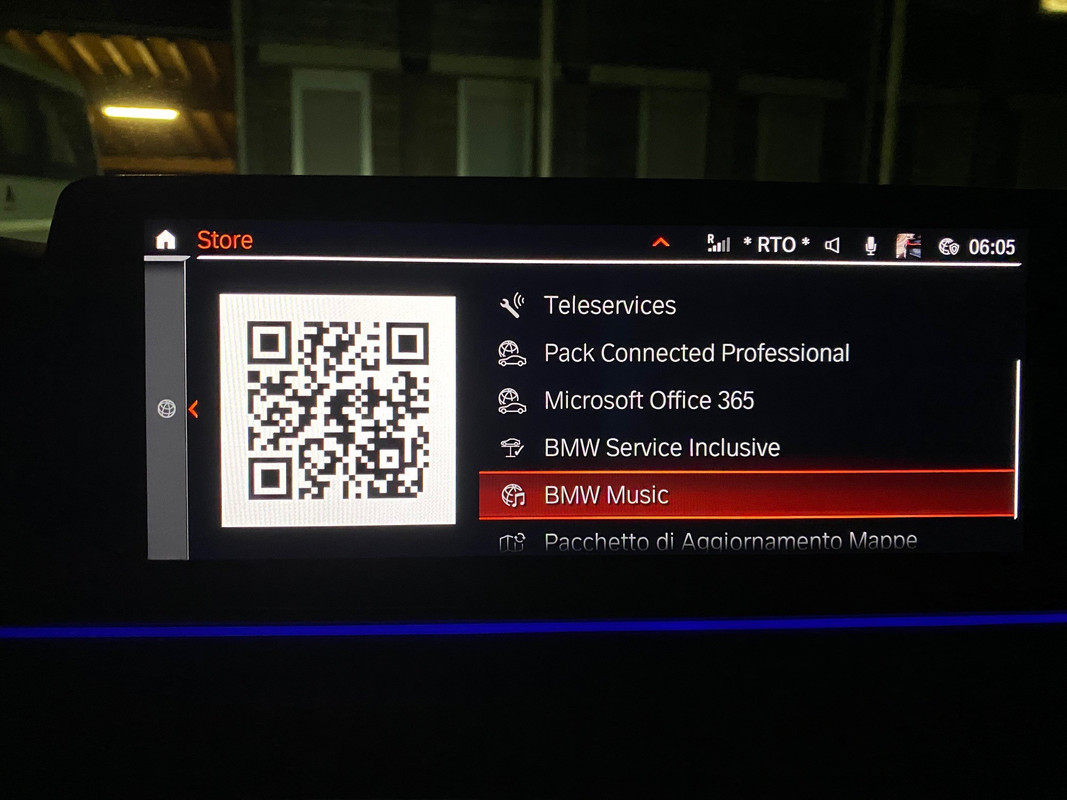

    qui l'iDrive visualizza correttamente in vettura ciò che ho abilitato:

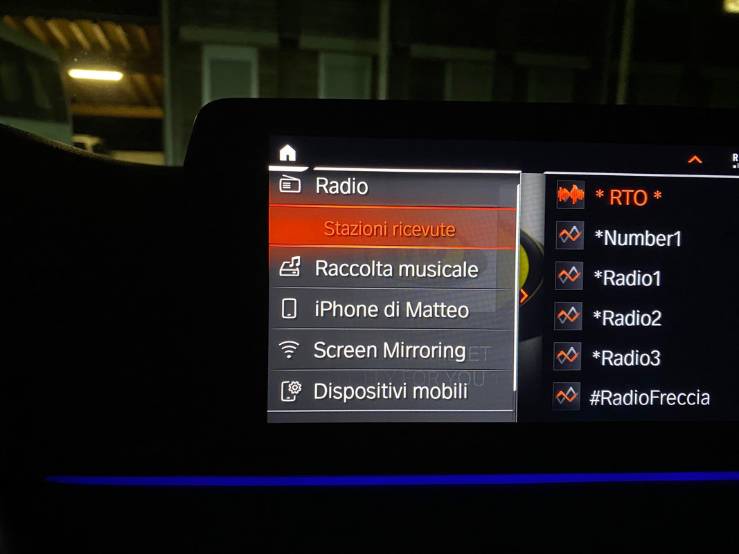

    qui sono andato in "Media" e non visualizza più "Connected Music" e (nuovo, ma poco mi importa) Spotify:

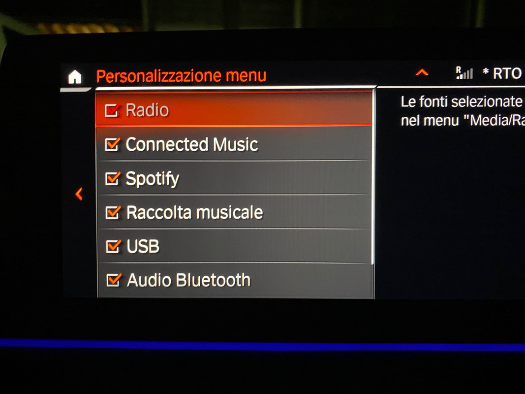

    ho verificato sotto "personalizza menu", ma sono abilitate:

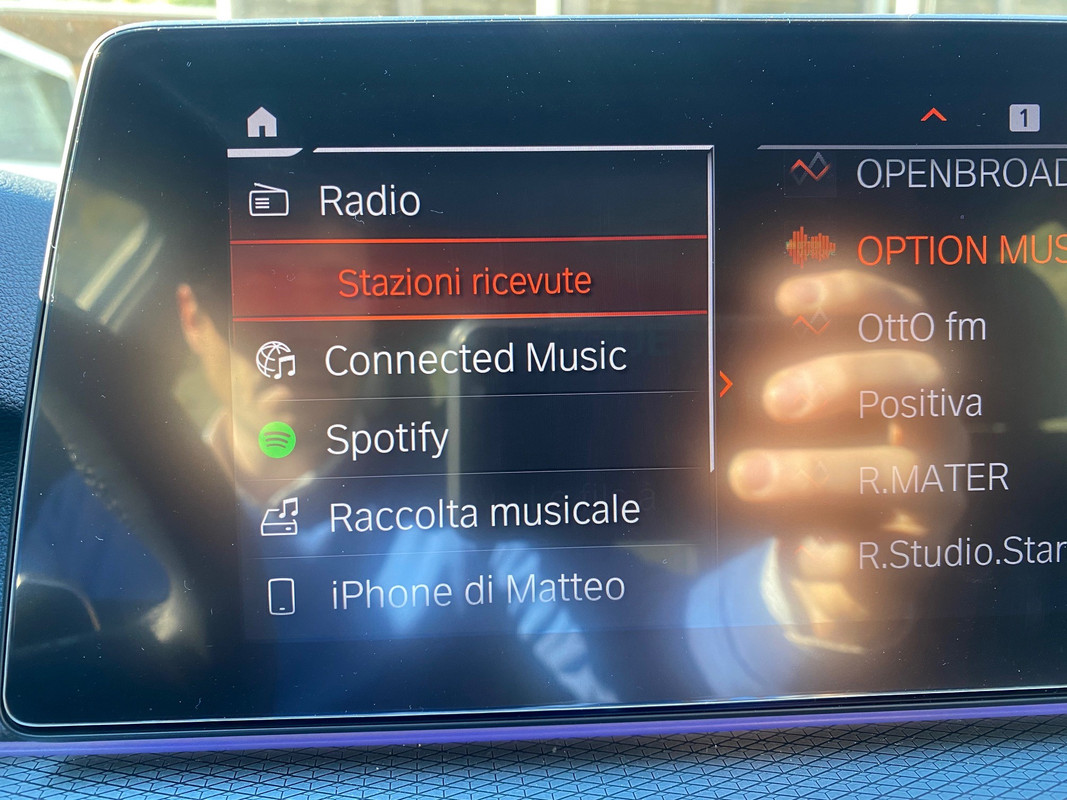

    rieccomi... ho provato prima ad eliminare la vettura dall'app ConnectedDrive, lasciare arrivare tutti i messaggi di conferma ed a ri-aggiungerla...
    ...beh ora funziona tutto...
    allego anche due foto:
    per chi si trovasse in questa situazione provate tute le opzioni che ho provato: dovrebbe poi funzionare. Ricordatevi solamente che ho installato la versione di I-Step 07-2020 (abbastanza recente).

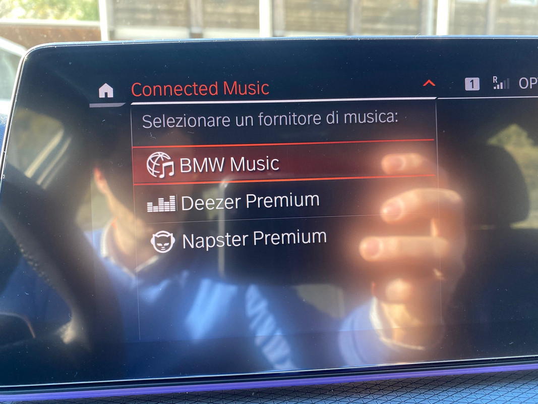

    Buongiorno. Ho, di recente, acquistato il servizio BMW Music powered by Napster. Quando in auto seleziono "Connected Music" mi fa scegliere tra "Deezer Premium" e "Napster Premium". Ovviamente seleziono Napster, tuttavia il sistema mi chiede poi di fare il login con Nome utente e Password. A questo punto però non so che mettere. Ho provato ad inserire le credenziali del ConnectedDrive ma mi da errore. Qualcuno mi ha detto che oltre ad attivare (e quindi pagare) il servizio BMW Music, bisogna anche pagare l'abbonamento Napster Premium. Secondo me questa cosa non ha senso. Qualcuno che ha lo stesso servizio, o lo ha avuto, mi saprebbe dire come fare per funzionare il tutto?
