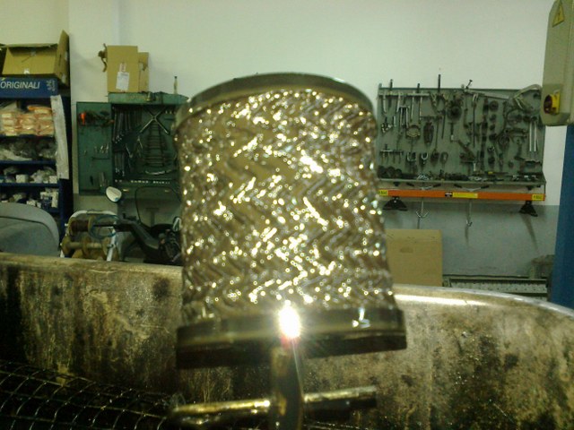

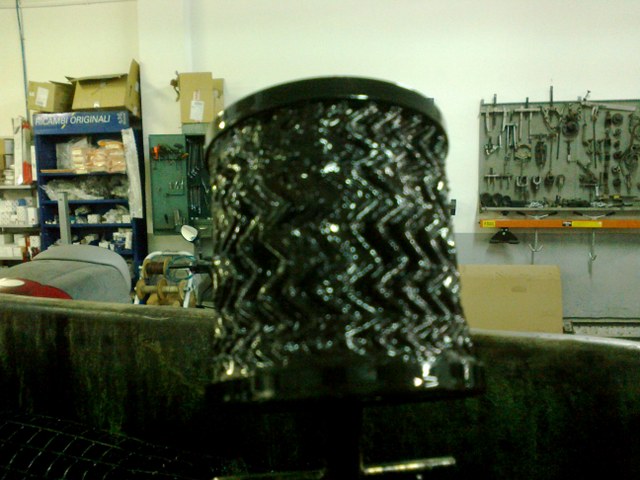

    posto anche qui il filtro di una mia cliente... direi che di morchie ne ha fermato in 67.000km senza cambiare l'olio :D /emoticons/biggrin@2x.png 2x" width="20" height="20">
    non è una BMW però.

    ben tappato

    dalla foto non si capisce niente, comunque la gelatina nel filtro è solo nerofumo. quando l'olio arriva a 40-45° o viene pompato oltre una certa pressione (quella che NORMALMENTE si ha dentro la pompa olio e quindi -poco meno- all'interno del motore) la gelatina sparisce, fluidifica
    il problema, come già scritto, è A FREDDO, all'avviamento, che la gelatina impedisce l'innesco della pompa, ed il motore funziona nei primi istanti con scarsa lubrificazione. il motivo della sostituzione olio motore a 40-50mila km per i motori diesel è QUESTO.
    nei benzina questo fenomeno non accade
    la morchia è ben diversa e non si accumula nel filtro
    BMW o altro non fa differenza, l'olio non va a simpatie :mrgreen:
