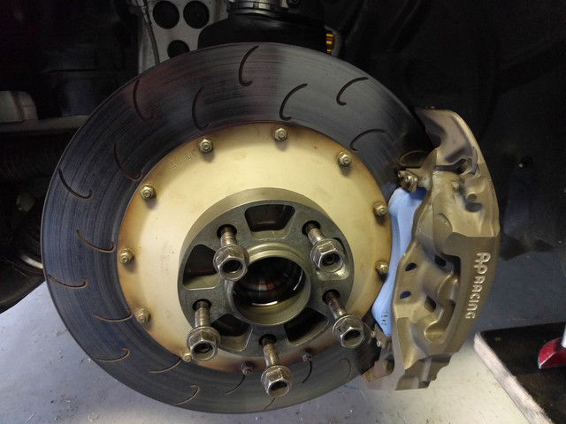

    Ieri ero a Monza ospite del Team BMW Italia per le gare del campionato GT.
    Nella visita ai box mi sono guardato per bene M6 e M4.
    Questa la soluzione adottata per i freni M4, qualcosa di già visto. @Gio72
    Avendo i radiatori nella stessa posizione di quella di serie, l'unica opzione è la presa d'aria sul para anteriore e tubi che arrivano ai freni AP Racing.
    upload images
    Fascicolo, pilota della M4, mi ha detto che è l'unica soluzione percorribile non potendo spostare i radiatori.
    Inoltre avendone aggiunto uno supplementare dell'olio per contenere le temperature che salivano troppo nelle gare estive gli spazi sono risicati.

    Ottima testimonianza!
    Si, le prese aria della GT4 hanno il vantaggio di “annegare” nel paraurti, ma è una soluzione che costa di più rispetto a quelle poste sotto lo spoiler inferiore che ha adottato un nostro amico.
    Il Kit AP Racing è il migliore. Pensa che solo davanti ti fa risparmiare 10kg rispetto al sistema base!
    Invece ho scoperto che i freni maggiorati della M2 Comp pesano ben 25kg più del compound base... :eek:

    Ho visto che al tipo di Lainate si rivolgono smanettoni con vetture da paura: un tizio con una McLaren 720s (portata a 820cv: trovate un suo video a Monza), ha sostituito l’impianto carbonceramico con un kit ApRacing rivolgendosi proprio a lui!
    Ho visto che ha appena procurato e fatto montare un kit su una M4 blu con il compound base ;)

    I freni maggiorati della M2 Cp pesano 25kgin più di quelli base... Incredibile e costano 1650 Opt.... A sto punto vai di kit ApRacing 3500 euro compreso di pastiglie Racing e hai un impianto Top....

    Franco, è da un po’ che raccolgo feedback un po’ ovunque per l’impianto freni e per quello maggiorato M2C non sono proprio entusiastici a livello di resistenza.
    Quanto all’Ap Racing, a quanto ho letto, solo quello anteriore comporta un risparmio di peso rispetto al compound base di 10kg... Inoltre, paiono davvero eccellenti. Pensa che c’è un tizio che gira spesso a Monza con una McLaren 720s (portata a 820cv, trovate il video sul tubo) che ha sostituito l’impianto carbonceramico di serie con un Ap Racing!
    BMW stessa per le sue M4 GT4 ufficiali monta l’Ap Racing (ovviamente con pastiglie ultra performanti da corsa).
    Non so ancora cosa farò, ma nel frattempo continuo a documentarmi.
