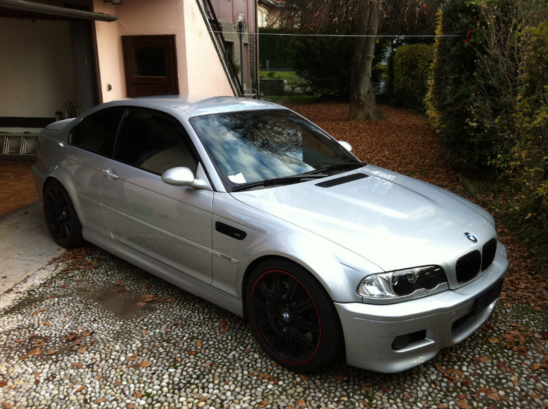

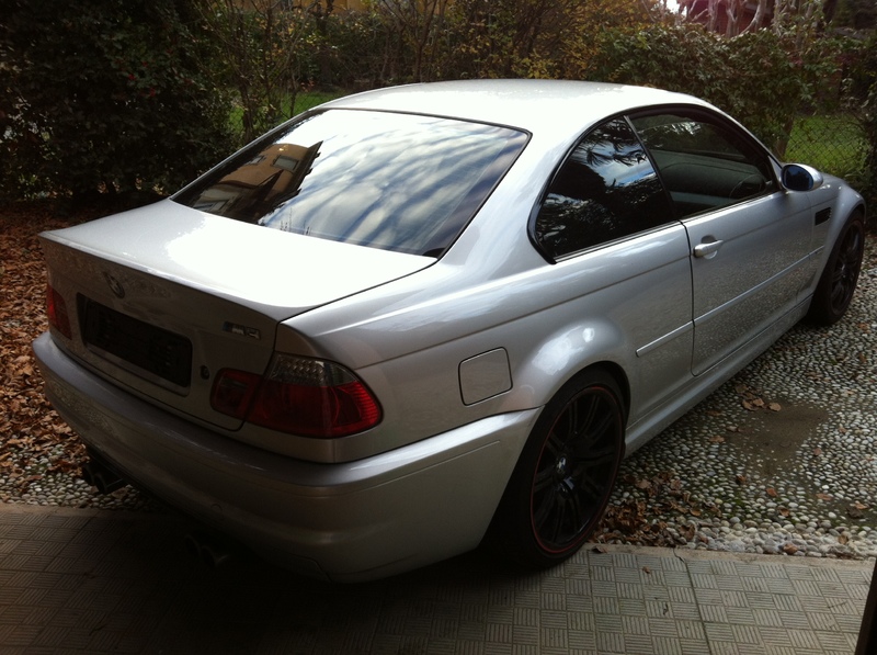

    Ciao a tutti!!
    Mi chiamo Alessandro e sono un felice possessore di una splendida BMW=D>
    E' da un po' che vi seguo poiché ero intenzionato a comprare la mitica M3 già da qualche anno....poi ho scelto altre sportive per varie ragioni, sempre trazioni posteriori per uso ludico =P~ ma ogni volta mi dicevo: cavolo però mi sarebbe piaciuto prendere la M 8-[
    Ne ho provate varie negli anni e mi hanno sempre entusiasmato come auto sportive!!Dato che uniscono la versatilità alla sportività e al divertimento:biggrin:
    Mi sono iscritto sul vostro forum a dicembre poco dopo aver comprato la macchina, poi causa lavoro inverno e poco tempo libero mi trovo solo ora a scrivere una presentazione nell'apposita sezione M POWER....ne avevo fatta una su quella generale....così vi allego anche un paio di foto:cool:
    La mia M è una e46 coupè dell'anno 2003 con cambio SMG2
    Monta alcune parti della versione CSL e delle componenti racing: come molle EIBACH pro kit, terminale di scarico SEBRING e freni anteriori maggiorati BREMBO:eek:
    Sono entusiasta di poter condividere con voi la mia passione per i motori e spero di conoscervi presto di persona durante qualche evento che organizzerete!!Ale:cool:
