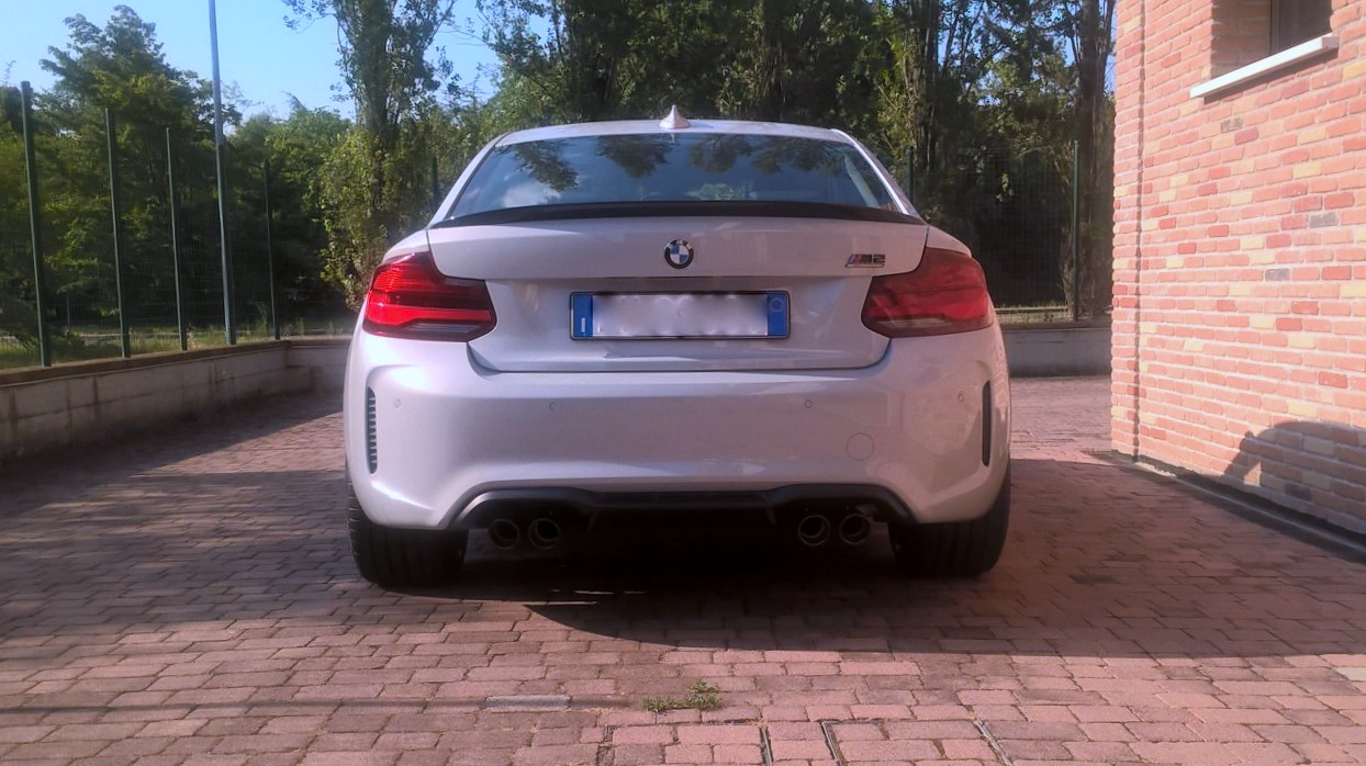

    che sound :eek: e perfetta la scelta del nero opaco
    io stesso lo farei subito, quello scarico stock è enorme e si vede troppo da sotto
