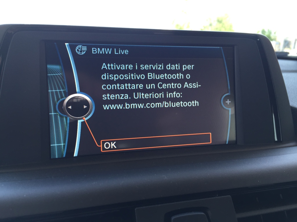

    Ciao Thriller, ti ho postato la schermata che mi compare quando cerco di connettere il telefono

    Domanda sciocca ti compare la banda blu in alto relativo alla connessione tethering? Devi andare in configura telefono e abilitare i dati e poi devi andare nel telefono e abilitare il tethering.

    Ciao, tutto normale, segui questa procedura:
    Impostazioni
    Hotspot personale
    Attivalo, trascinando la levetta ;) /emoticons/wink@2x.png 2x" width="20" height="20">
    Quando l'idrive si sarà collegato alla rete condivisa, sul tuo iPhone apparirà una banda blu con tanto di nuovo mero dei dispositivi connessi.
    Ciao, se hai problemi scrivi pure :) /emoticons/smile@2x.png 2x" width="20" height="20">

    Ciao ragazzi,
    la schermata che ho postato mi compare con l' Hotspot personale del telefono attivato....è come se non lo vedesse.

    rifai l'abbinamento assicurandoti di settare tutte 3 che le opzioni ( media, dati e vivavoce ) una volta messo il pin nel menu del navi

    Io da poco ho comprato l'iPhone 6s e mi compare la stessa schermata della foto precedente.
    Ho provato a riconfigurare il telefono via blouetooth ma, nulla.
    lo trova ma solo per quanto riguarda, le chiamate, ma per la musica e l'hotspot nulla.
    Nn capisco perché.
    Prima col 5s andava,adesso nn più.
    nn è che si deve scaricare l'aggiornamento dal sito della Bmw?
    pero che io sappia per le macchine immatricolate prima di giugno 2012 nn ci sono più aggiornamenti
