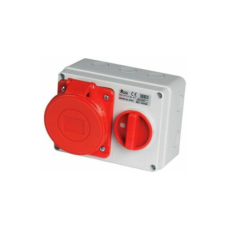

    Più che altro perchè sono io che non conosco com'è fatta la presa femmina 32A 380V rossa, ma presumo sia quella dove si possa allacciare il cavo in dotazione con l'auto.

    Penso tu stia facendo confusione, l'auto non può essere collegata direttamente ad una presa a muro senza nessun evse ("caricabatterie").
    Il cavo (mode 3?) in dotazione con la i4 è adatto solo al collegamento alle colonnine (che all'interno di esse hanno il caribatterie).
    Se ti capita di avere la wallbox guasta, o ricarichi con il carichino (con spina schuko) in dotazione all'auto ma penso che più di 1.8kwh non vada oppure ti compri un evse di scorta mobile da almeno 7.2kwh ed installi la relativa presa a muro.
    p.s.: presa a muro rossa da 32A 5 poli è fatta cosi':

    Ok ! Ora ho capito, infatti mi sfuggiva la necessità di usare un caricabatterie portatile, che è anche ovvio perchè diretto non puoi andare ](*,) Grazie mille per le info ! :mrgreen:
