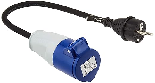

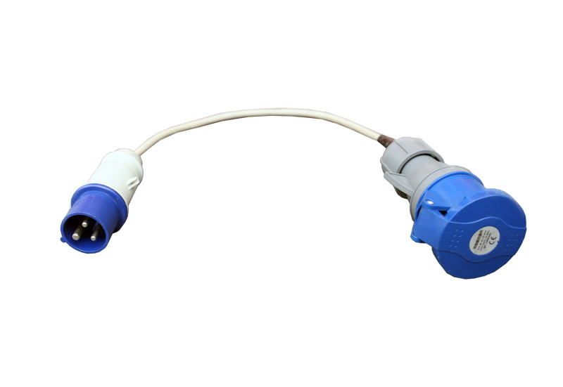

    Se posso darvi un consiglio, dopo ben 4 auto elettriche in casa e visto che c'è molta poca professionalità ed informazione da parte dei venditori auto su questo argomento, evitate di far installare le "wallbox originali" da migliaia di euro.....piuttosto in ogni casa che avete fate installare una presa a muro femmina da 32A (monofase o trifase in base alla tipologia di contratto che avete in essere, costo massimo 50€, esclusa manodopera) ed acquistate con circa 700€ tipo un Wallbox pulsar plus da 22kw (non installandolo fisso a muro ma usandolo come caricabatterie portatile quindi basta metterci su una "spina maschio").....questo "caricabatterie" se alimentato in monofase funziona max a 7,2kw ed in trifase a 22kw e può essere regolato manualmente tramite wifi o bt con incrementi/diminuzioni da 1A.
    E costruitevi (o comprate già fatto ma a costi ben superiori):
    -un adattatore avente presa femmina 32A 380V (rossa) e spina maschio 32A 220v (blu) con cavo FG16 3x6mmq (ne basta mezzo metro) =per poter ricaricare su prese Blu CEE monofase 32A a 7.2kwh max
    -un adattatore avente presa femmina 32A 220V (blu) e spina maschio 16A 220v con cavo FG16 3x4mmq (ne basta mezzo metro) = per poter ricaricare su prese Blu CEE monofase 16A a 3.6kwh max
    -un adattatore avente presa femmina 16A 220V (blu) e spina maschio schuko 10A 220v con cavo FG16 3x2.5mmq (ne basta mezzo metro) = per poter ricaricare su prese domestiche monofase 10A a 2.3kwh max
    Mettete tutto in baule tanto occupano poco spazio e siete sicuri di poter ricaricare ovunque al massimo possibile.
