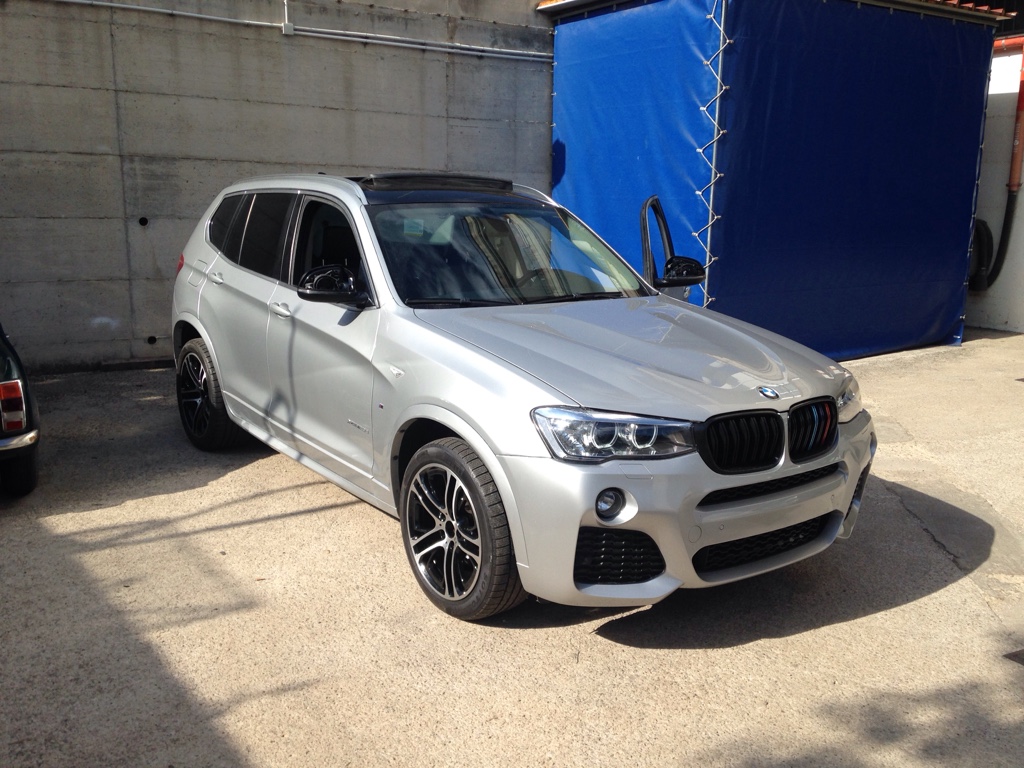

    Se non vuoi che entri acqua nei fari devi mettere le centraline giuste

    e invece la centralina generale quella sotto al faro la posso mettere quella vecchia?

    Cambiano tutte le centraline del faro, ma poi perché non li compri completi ed i tuoi li rivendi completi? Così recuperi e spendi meno

    perché completi non si riescono a trovare si cavolo di fari, li vendono tutti vuoti, sto impazzendo giuro! ne ho trovato uno che me li da entrambi vuoti a 400 euro quindi se riuscivo ad adattare, per lo meno la centralina sotto il faro e poi compravo invece le centraline xenon nuove che con 50 euro l'una si trovano benissimo era apposto, il problema è quella sotto, che penso serva per motorizzare il faro e probabilmente per i led giusto? quindi mi confermi che nemmeno quella sotto posso adattare?

    Ciao scusate se Riapro il post vorrei chiedere a megalo84 ...io ho x3 del 2013 con già i fari allo xeno e volevo montare il modello lci..ma i fari funzionano o vanno codificati??restano errori??la mia non ha gli adattivi in curva che ricambi servono per completare il tutto??

    salve, in poche parole per fare il restayling 2014 del muso bisogna cambiare soltanto paraurti e fanali! giusto? (oltre ai retrovisori)

    ciao si e per un corretto lavoro anche il modulo luci (frm)

    ciao, una volta montati va rifatto l'impianto elettrico, cambiato il modulo luci se troppo vecchio e ricodificato tutto.

    IO HO UNA F25 2011 CON FARI ALLO XENON

    il discorso non cambia, i passi sono quelli indicati sopra
