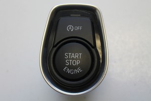

    Salve,
    ho da pochi giorni una bmw serie 1 116d f20
    non riesco in nessun modo a far partire lo start stop..
    le ho provate tutte..
    Spingendo il tasto [(a) OFF] e tenerlo con la spia accesa o spenta,
    a chiudere climatizzatore etc..
    ma niente lo start stop non entra mai..
    Sbaglio qualcosa??? :-k:-k:-k:-k:-k:-k
    In realta` avevo usato una serie 1 tempo fa
    e riuscivo a farlo entrare correttamente senza nessun problema.:sad::sad:
    Non ho necessita` d'uso pero' mi scoccia il pensiero di avere qualche problema elettronico o firmware.
    Sapete illuminarmi???? :eek::eek:
    Grazie anticipatamente:lol:
    (mi scuso per aver scritto erroneamente il titolo del post)

    Allora il bottone non lo devi schiacciare perchè disattivi il dispositivo (led acceso)
    perchè si attivi devi fare la procedura quì sotto,
    "Il motore dotato di funzione Start Stop automatico si spegne automaticamente a vettura ferma con la marcia disinserita dopo il rilascio del pedale della frizione"(bmw docet)
    Nb: il motore deve essere caldo non ricordo la temperatura che deve raggiungere.

    Ciao, l'hai presa usata? Se si ha già qualche anno e potrebbe essere la batteria che non è più al 100%. Lo faceva anche la 116d E87 di mia moglie, già dopo 3 anni lo start & stop non funzionava più. Cambiata la batteria si è rimesso a funzionare...

    La batteria è nel bagagliaio, si smonta in poco tempo, devi allentare i morsetti e toglierli e smontare il fermo che la tiene ancorata al pianale. Visto che non sei più in Best4 fallo tu stesso se te la fidi... occhio all'amperaggio, se non sbaglio la batteria è 92 A/h... Anche secondo me è la batteria, perchè se il livello di carica non è alto o comunque sopra la media, S&S non interviene. La vorrei io una F20 che non rompe le scatole con quell'accendi/spegni ahahah, io lo disattivo appena accendo l'auto
