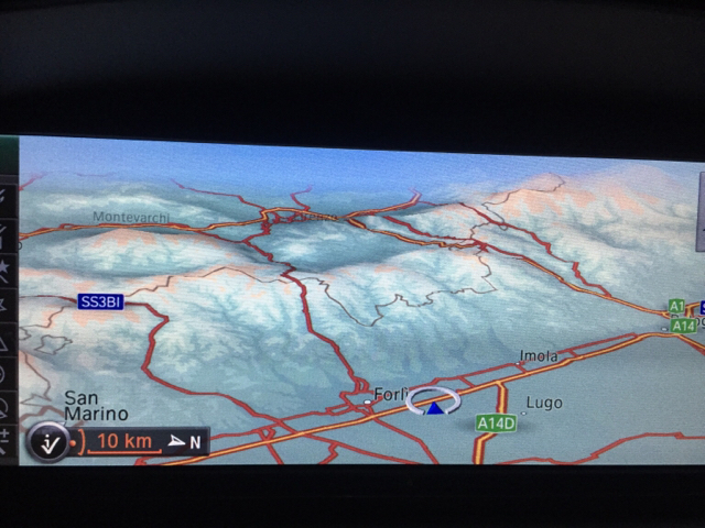

    A sx della scala metrica (10 Km) c'è una i sopra un segno di spunta. È stata inserita con il firmware in grado di aggiornare da usb. Se non c'è o si aggiorna o si usano DVD

    Grazie mille ;) /emoticons/wink@2x.png 2x" width="20" height="20" />
    Verifico subito se c'e'!!
    PS C'e' anche da me la i ;) /emoticons/wink@2x.png 2x" width="20" height="20" />

    la ì indica che il software è già in grado di sopportare l' aggiornamento via usb, ma anche la versione precedente senza la ì permette l' updare da usb.
