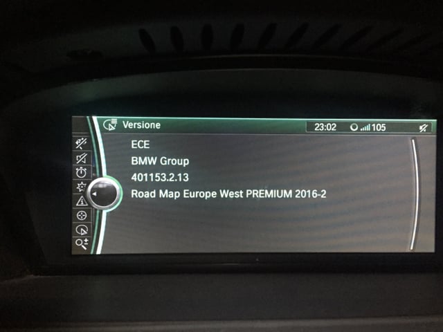

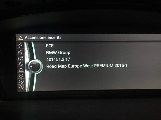

    Dopo qualche mese di 2016-1 è già uscito il 2016-2
    2016-1
    2015-2
    Ultima modifica di un moderatore: 17 Marzo 2016

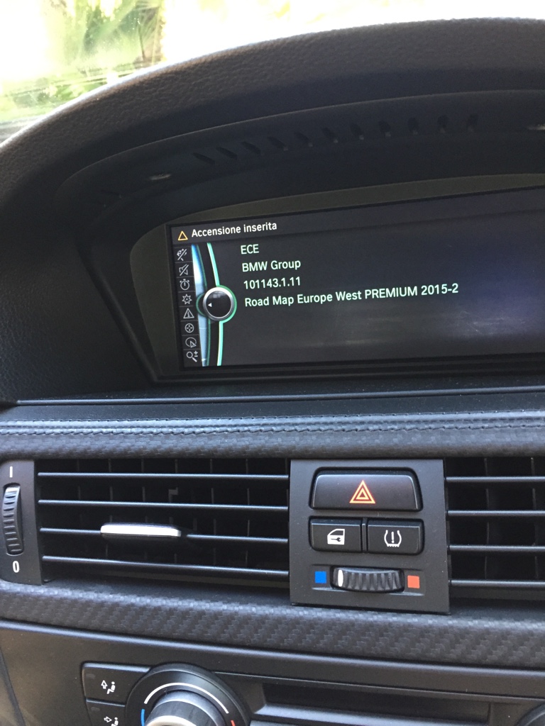

    Aggiornamento fatto da me e Buba questa mattina sull'auto di un'amico
