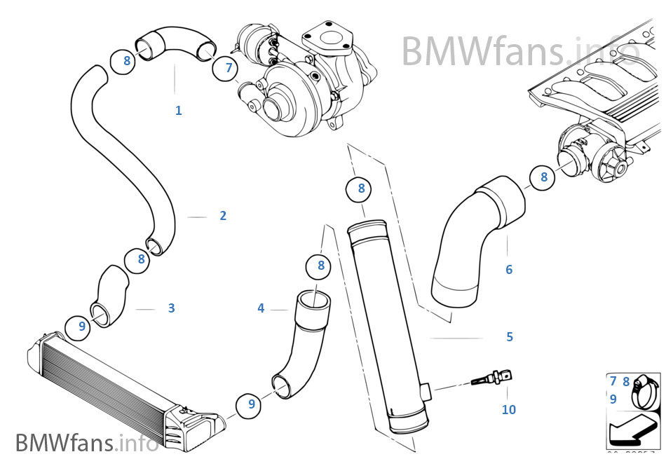

    Il circuito di aspirazione è appunto questo:
    Se il collettore di aspirazione ha una perdita di olio dovuto al gioco dell'alberino (delle valvole di swirl) rispetto alla sede dove è alloggiato, il trafilamento passa la valvola a farfalla (8) scende nel condotto (6-4) e affluisce tutto nell'intercooler.
    Viceversa, agli elevati chilometraggi o per uno stress intenso, i cuscinetti reggispinta del gruppo turbocompressore possono cedere. L'olio che bagna l'alberino delle due giranti, trapela nella voluta del compressore e fa il medesimo percorso fino all'intercooler.
    Credo di esser stato chiaro.
