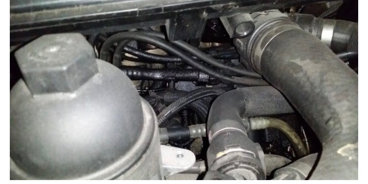

    Salve ragazzi ho una bmw 330d 2006 180mila km
    A novembre ho fatto tutti i tagliandi
    Olio
    Filtro olio
    Filtro nafta
    Filtro aria ecc
    La macchina sembrava apposto dopo tutto i tagliandi.
    A dicembre ho fatto un viaggio di 1500km andata pi 1500km ritorno e la macchina tira molto bene .
    Ieri Sono andato a vedere nel asta mancava olio ho rimboccato mezzo litro ed è tornato a livello ma ho visto anche che il motore e abbastanza sporco !
    Tipo così [​IMG]
    Cosa potrebbe essere? Grazie

    È evidente , c'è una perdita

    Sono le swirl flaps

    Parzializzano il passaggi d'aria nel collettore

    Si logorano le guarnizioni e in quelle chilometrate sono a rischio di rottura con seri danni anche se sui 3000 ne ho sentiti personalmente pochi

    Macchina l ho preso a ottobre allora sono andato a lavre il motore ecc e ho visto che li perdeva l ho portato da un Mechanico mi fa e nafta porta da uno che te la centra un po e sei apposto ...poi ho un amico che lavora in officina meccanica e mi fa guarda quello e il problema delle swirl flaps e ho accomodate parecchio bmw e un errore di casa madre me le chiude lui e ha detto sarà apposto vediamo se e cosi
    Perché la macchina tira di brutto, piu dai gas piu va ma io non posso vedere il motore sporco non lo sopporto!

    fai togliere le lamelle e cambiare le guarnizioni del collettore
    io ho ritirato la mia 330d proprio stasera con lamelle tolte e pulizia completa del collettore aspirazione, l'auto va nettamente meglio più fluida e tira di più

    ho fatto anche altri lavori assieme, ma di solito un meccanico impiega circa 3 ore di lavoro
    dalle 100-150 euro in base alle tariffe, questa è la media per un lavoro simile
    va smontato tutto il collettore e pulito con cura, cambiate guarnizioni e installato kit per rimuovere le lamelle
