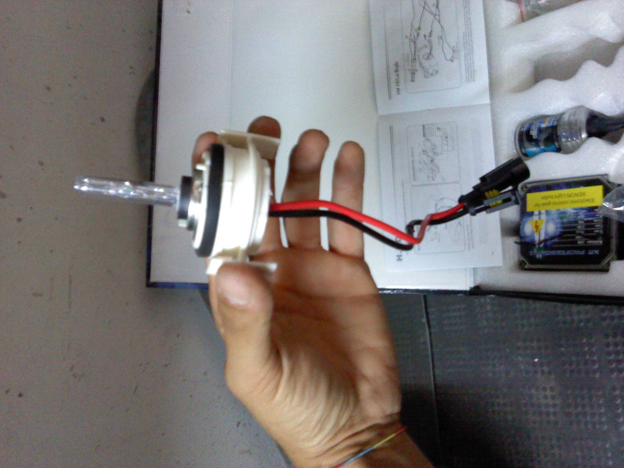

    montato!!!!!!!! una bomba ora vi elenco un po di passaggi, allora come prima cosa aprite il vostro kit completo di adattatori per faro bmw e46 compact e decoder hid per evitare sfarfallio o problemi di spie varie[​IMG]

    i fili della lampada xenon sono rosso e nero il rosso è positivo il nero è negativo, trovate il positivo dei vostri fari con un tester in posizione volt continua, solitamente il filo positivo originale è di colore giallo verde[​IMG]

    Una piccola critica... le H7 montano meglio con fari lenticolari
    Le H7r su fari con parabola
    Più che altro con la lampada che hai montato tu dai nell'occhio alle F.d.O. e sei passibile di un'ammenda... :confused:
    Se hai la possibilità di farti prestare un H7r noterai che vi sarà meno dispersione di luce e sarà meglio proiettata dove è necessario...
    Per ora cerca di tenere puntati i fari verso il basso e di tenerli sempre puliti (lo sporco sulla plastica del faro prietta la luce in varie direzione che possono dar fastidio agli utenti della strada, ecco perchè vi è l'obbligo di montare i lava fari con lo xenon)
