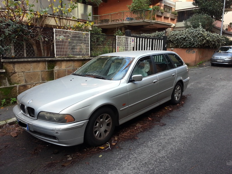

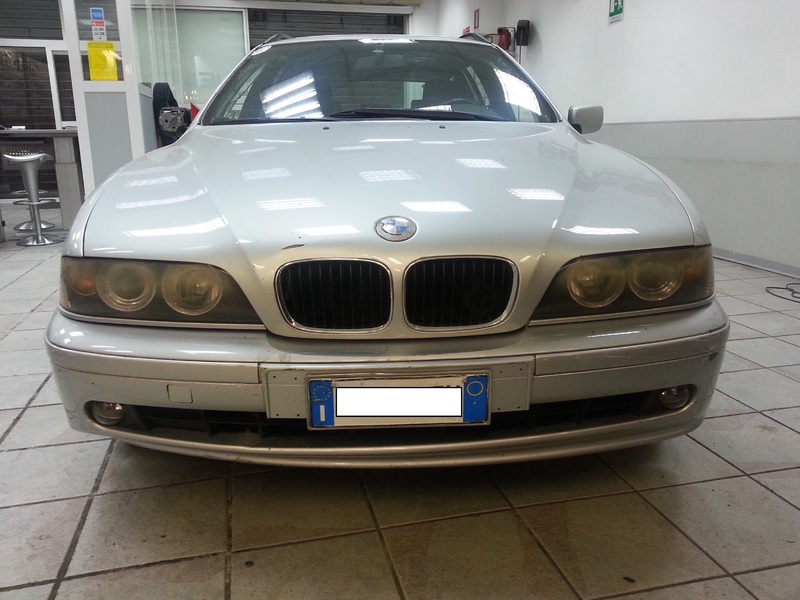

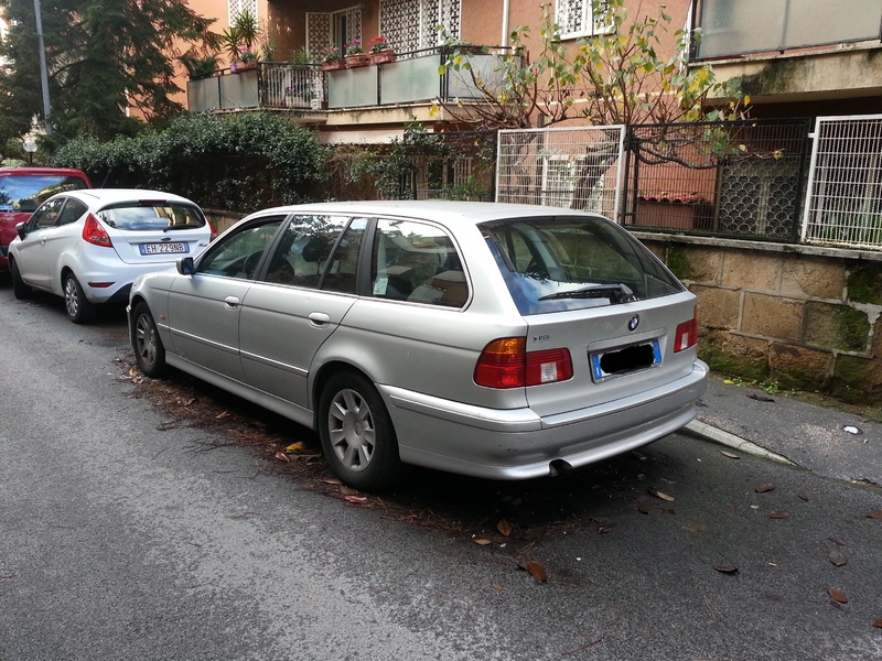

    Ciao a tutti, anche se datata voglio farvi vedere la mia e39 sulla quale sto facendo un gran lavoro per farla tornare a splendere :biggrin:
    Circa 11 mesi fa mi è stata regalata perché in pessime condizioni... è del fine 2001 con solo 183000km e cambio aut.
    [​IMG][​IMG][​IMG]

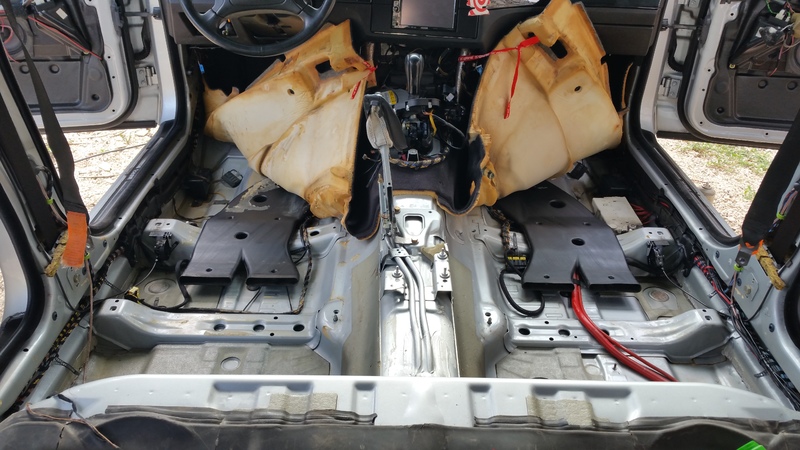

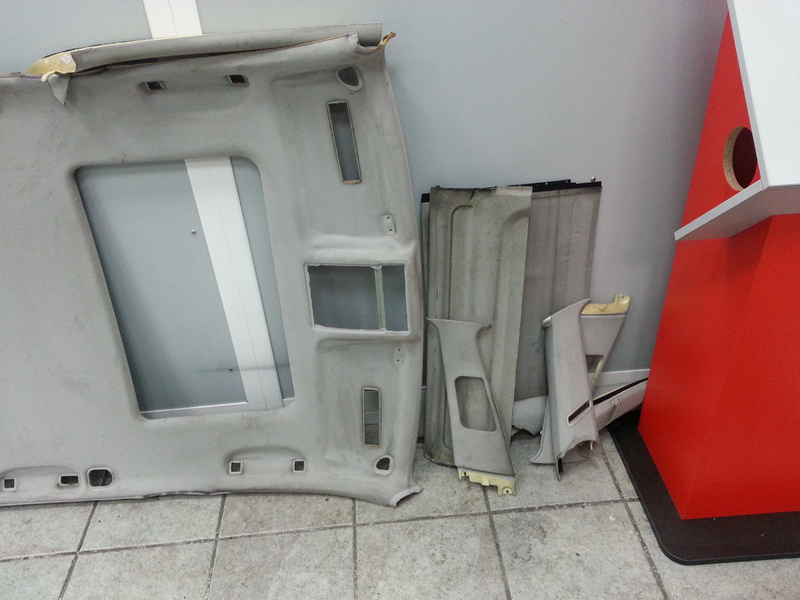

    all'interno muffa per via degli scarichi del tettino completamente tappati,[​IMG] il rivestimento tutto una macchia..
    Cmq essendo una gran macchina ho deciso di metterci mano, vista anche la minima spesa:cool:

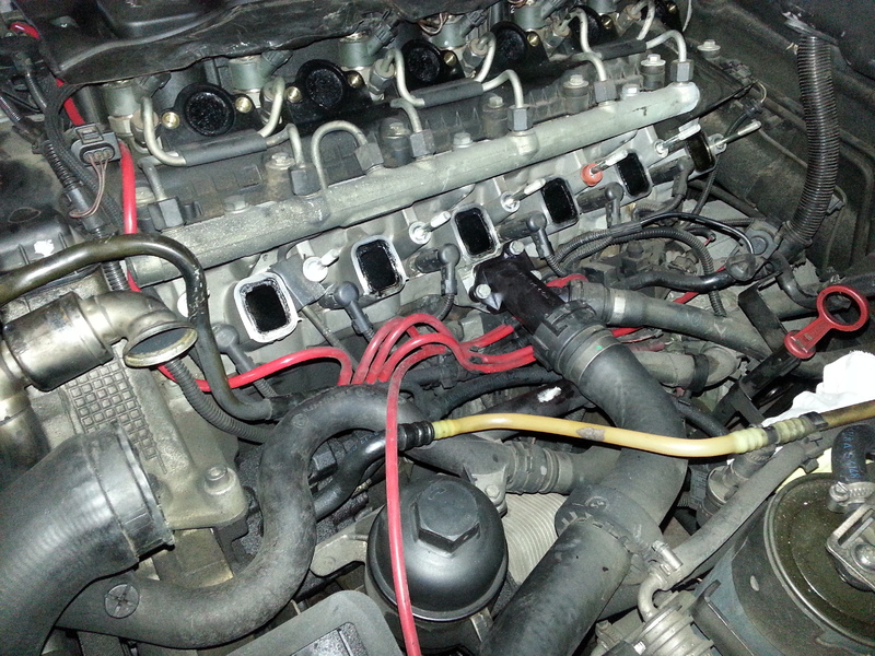

    Mi sono preoccupato prima della meccanica cosi ho fatto un bel tagliando, dove ho sostituito i vari liquidi, filtri, tolte le lamelle dell'aspirazione, debimetro, pompa gasolio esterna e interna e rifatto completamente il tubo del depressore con uno moderno siliconico.
    poi seguendo la guida del forum ho fatto il lavaggio del cambio aut. con sostituzione filtro e aggiunta protezione, sperando che duri il più possibile.

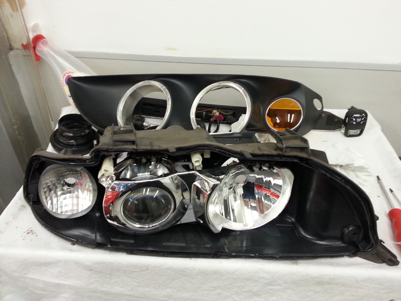

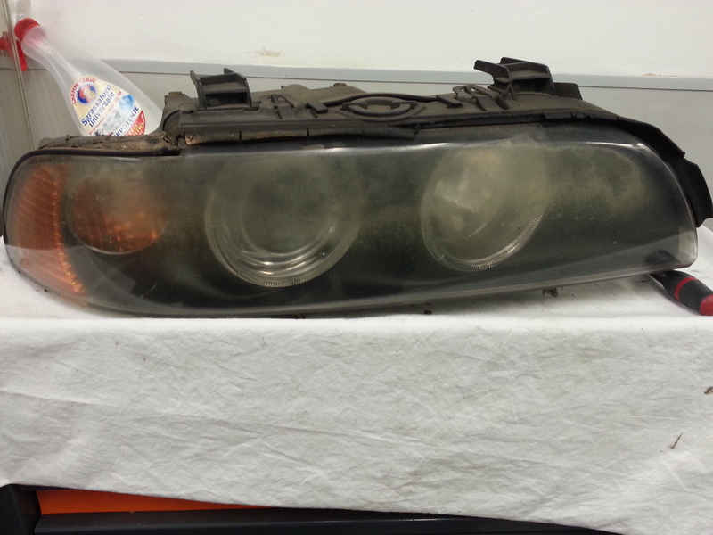

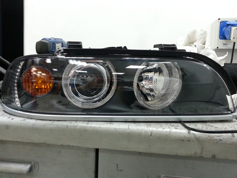

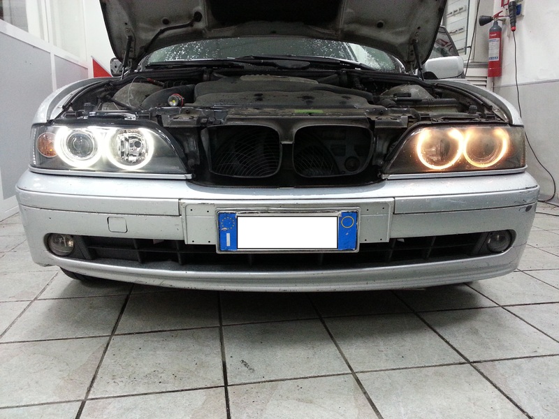

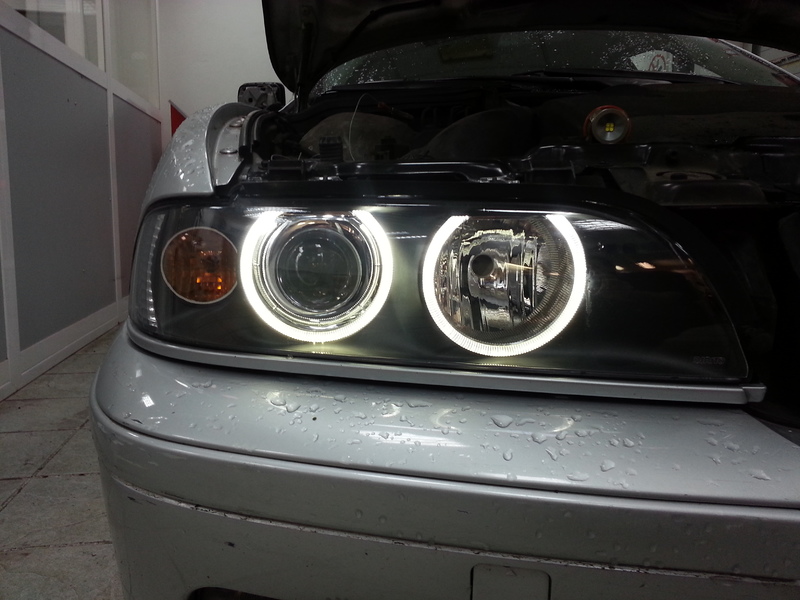

    1 fari sostituiti i supporti interni e sostituite le plastiche trasparenti, aggiunta led e xenon
    [​IMG][​IMG][​IMG][​IMG][​IMG]

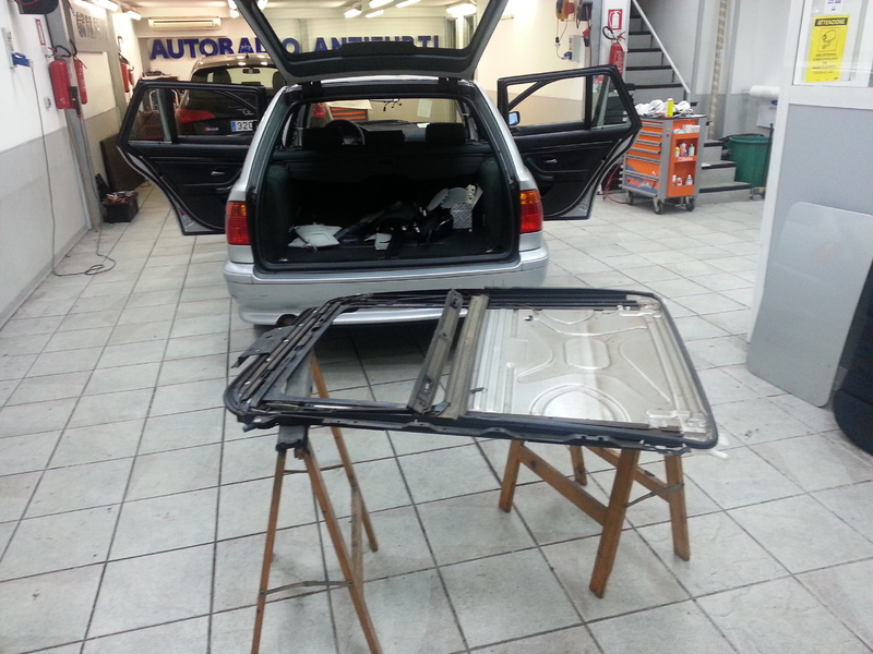

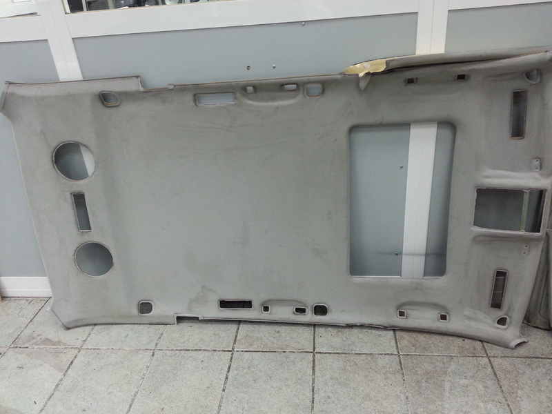

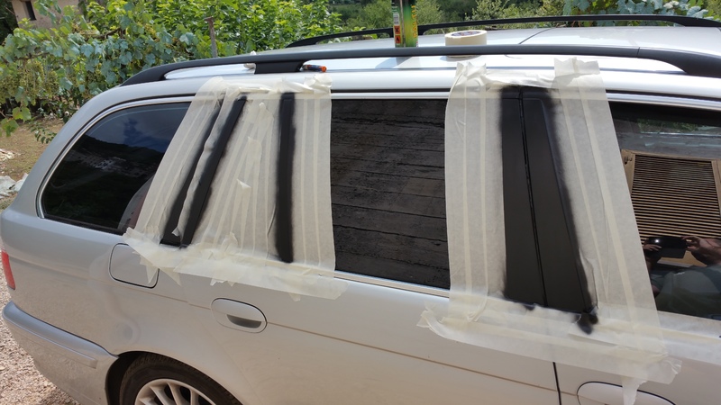

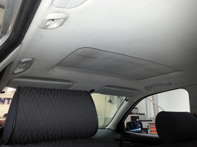

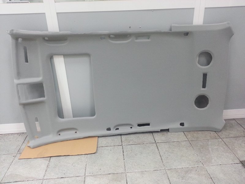

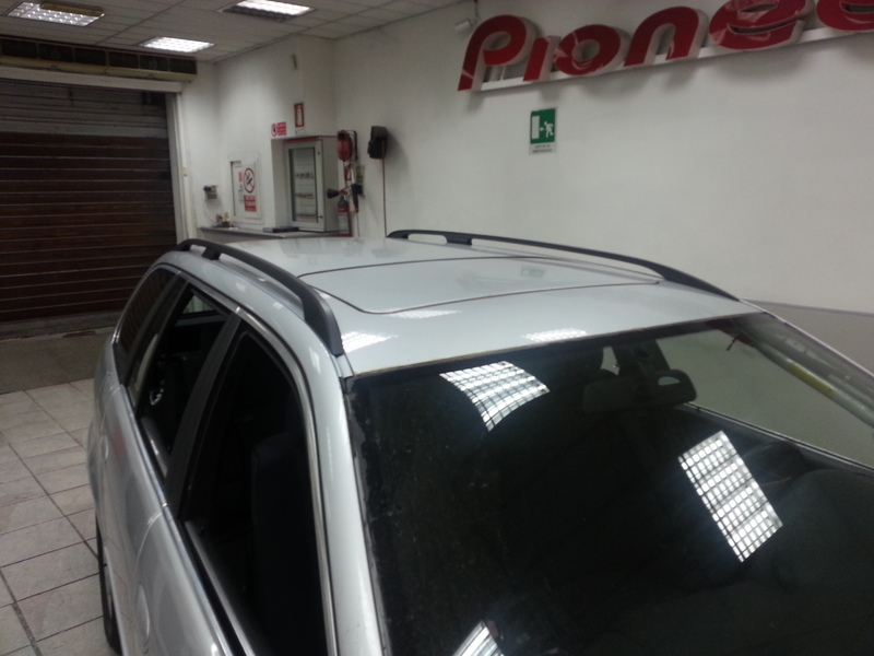

    poi lavoro certosino sul tetto dall'istallazione delle barre alla completa asportazione del tetto apribile e alla sostituzione di tutto il rivestimento compresi i montanti..
    prima:
    [​IMG][​IMG]
    dopo..
    [​IMG][​IMG]

    Come hai sostituito le plastiche trasparenti dei fari? So che fanno parte integrante del faro e molti mi sconsigliano di fare il distacco per evitare o rotture o condense successive

    [MENTION=30737]gtomas[/MENTION] i fari si aprono facilmente, basta che siano max settembre 2002, poi hanno cambiato butilico.

    Si sono inesistenti però ho visto su ebay che con 30 40 euro si prende, tanto è solo estetica nient'altro..
    per i fari si basta scaldarli e si aprono con un pò di forza, anche se io sbagliando ora li ho sigillati a vita.

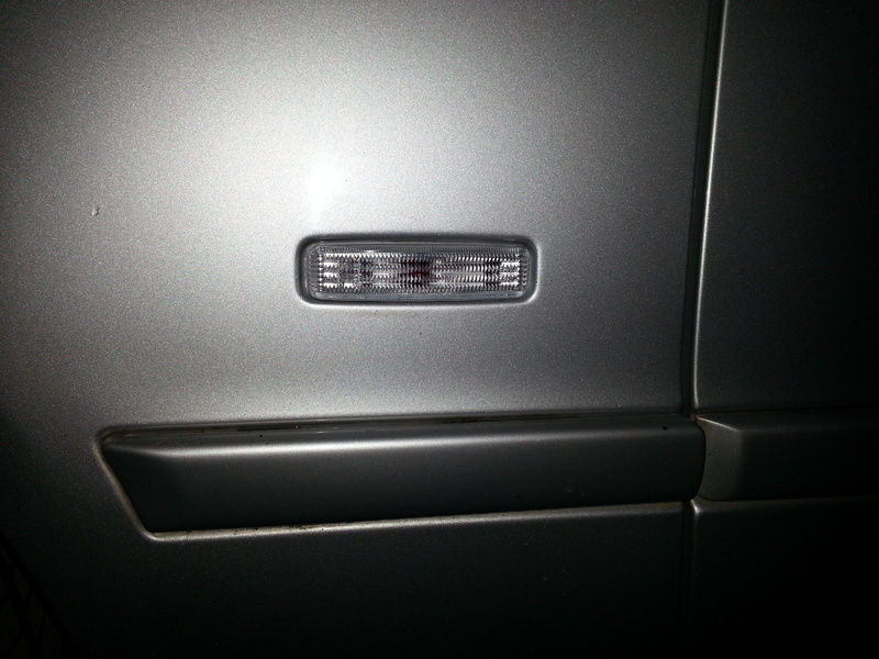

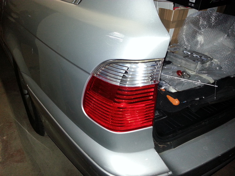

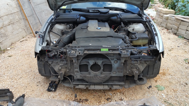

    ... sostituiti tutti i fanali arancioni con quelli bianchi
    [​IMG][​IMG]

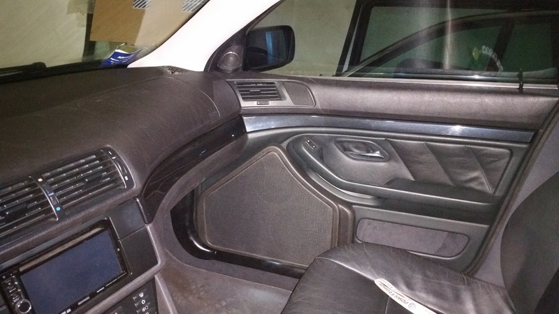

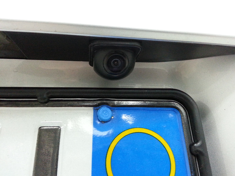

    montata retrocamera, monitor da tetto 10.1hd, monitor anteriore kenwood...[​IMG]

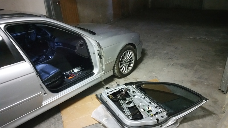

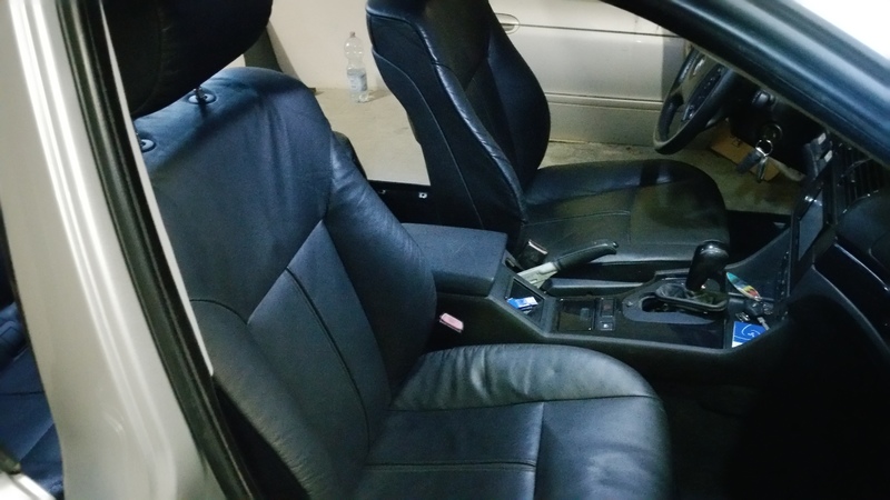

    tra i vari giri per sfasci ho trovato un signore vicino casa che vendeva una 530D 2003 rottamata perche aveva una bottarella davanti e l'airbag lato guida esploso.... ma interni in pelle motore rifatto e cambio automatico tolto e messo il manuale... cosi l'ho comprata spolpata e con i vari ricambi venduti, tra cui motore e cambio, ho addirittura guadagnato riuscendo a tenere tutto ciò che mi serviva compresa l'elettroventola bruciata che è quasi impossibile da trovare..

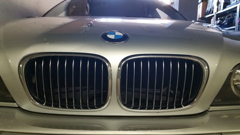

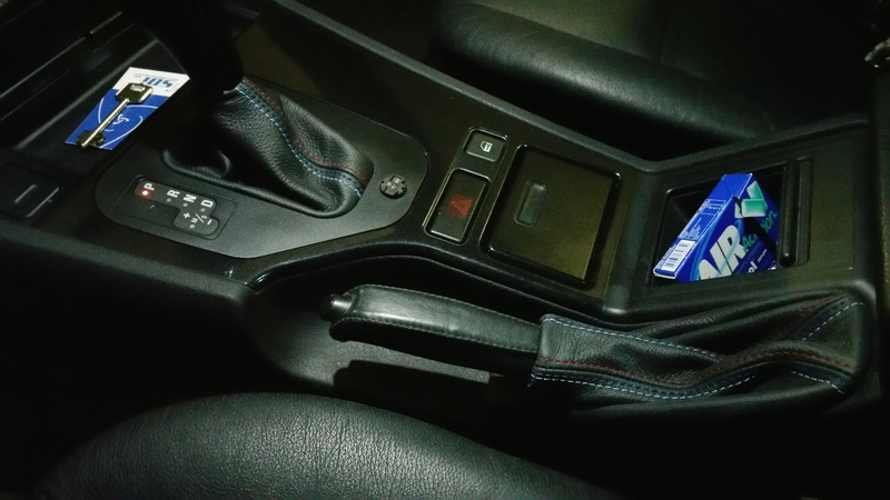

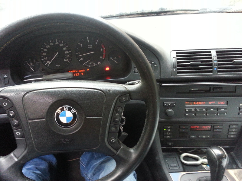

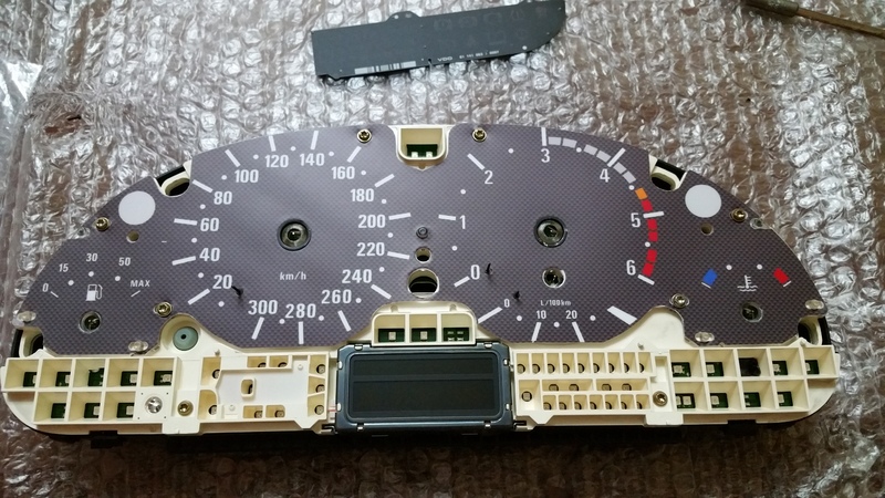

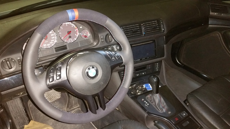

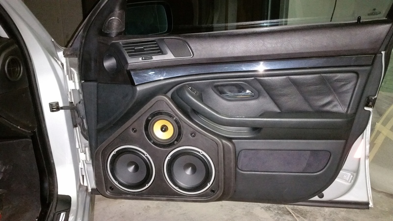

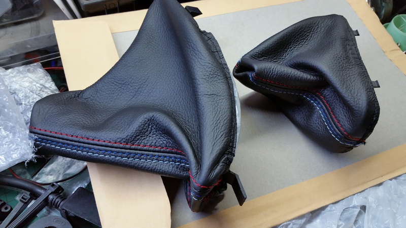

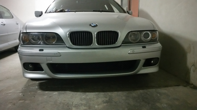

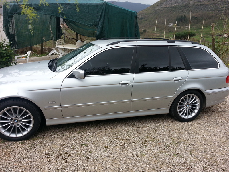

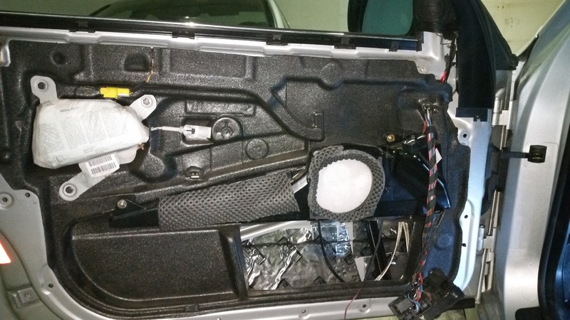

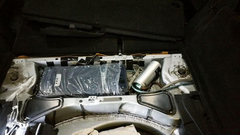

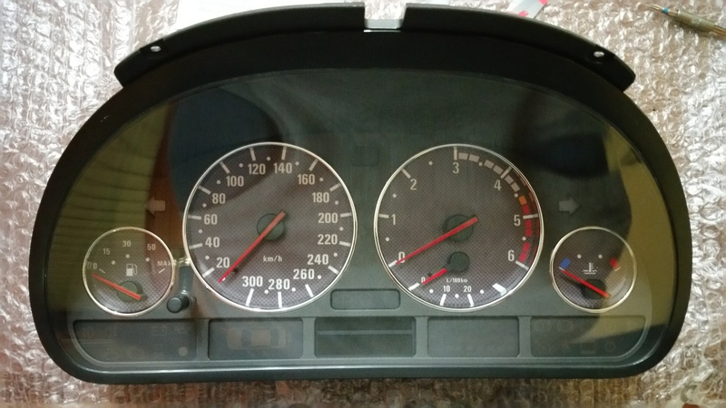

    cerchi in lega 17 e pellicole scure... strumentazione totalmente modificata..griglie cromate e stemma nuovo.. cuffie cambio e freno a mano rifatte in pelle e cuciture M volante sostituito con uno rifatto pelle e alcantara.. poi paraurti ant e post M e infine, visto il mio lavoro, ho fatto un piccolo impianto audio:biggrin:
    [​IMG][​IMG][​IMG][​IMG][​IMG][​IMG][​IMG][​IMG][​IMG][​IMG][​IMG][​IMG][​IMG][​IMG][​IMG][​IMG][​IMG]
    Tutt'ora la macchina è in lavorazione il paraurti post della M è in carrozzeria, poi sostituzione olio freni e tubi aeronautici con dischi 320 del 530D che la mia montava i più piccoli, poi molle e ammortizzatori e se riesco a trovare cerchi più belli li sostituisco..
