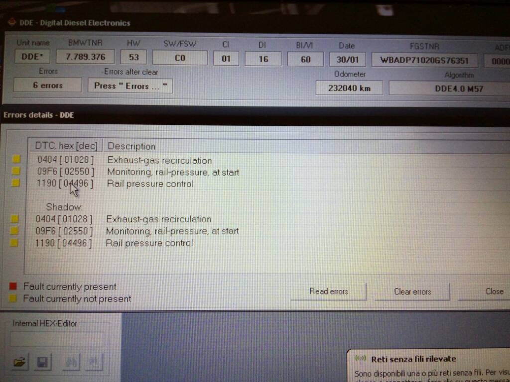

    Da un po' di tempo la mia bimba ha iniziato a non partire al primo colpo a motore caldo... Adesso, oltre ad essere peggiorata la messa in moto, quando il motore è bello caldo mi capita che quando accelero, appena entra in coppia mi si accende la spia della recovery... Spengo e riaccendo e torna tutto normale fino alla prossima accelerata. Ho fatto un test con bmw scanner ed è uscito questo che posto.
    Ho letto che qualcuno ha avuto un problema analogo, se si.... Illuminateni

    sensore di pressione, quello dietro verso l'abitacolo per intenderci, magari una soffiatina...
    l'altro errore è la egr immagino tappata.
    potrebbe essere anche la pompa sotto il sedile che inizia a mollare.
    Daniele io farei prima di tutto la prova del sensore...

    Ho già provato a staccare il modulo... Tutto resta invariato.... Io anche sono convinto che sia il sensore rail. Cmq domani vado da un amico che ha il pc per. diagnosi serio... Giusto per conferma e poi compro il ricambio... Deve tenero duro ancora per un altra 20ina di anni la mia e39.

    Fatta diagnosi... Risulta il regolatore di pressione rail.. Quindi quello dietro la pompa

    oggi ho sostituito il regolatore di pressione (quello vecchio trasudava anche gasolio dal retro) la macchina sembra più lineare e silenziosa, però al momento di essere bella calda, in accelerazione (lo fa solo quando entra in coppia) di nuovo la spia dde, arrivato a casa e attaccato il bmw scanner gli errori seno sempre gli stessi 09f6 controllo pressione rail alla partenza e 1190 monitoraggio pressione rail , credo che sia da imputare al sensore che sta dietro al flauto del rail.. che dite?
