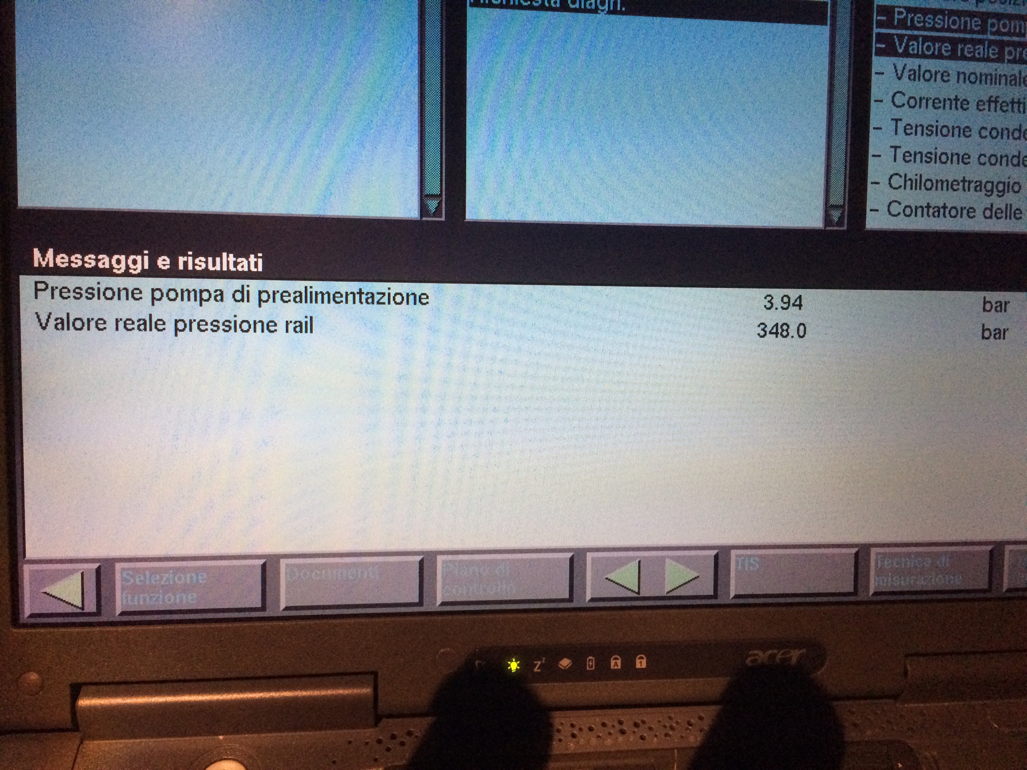

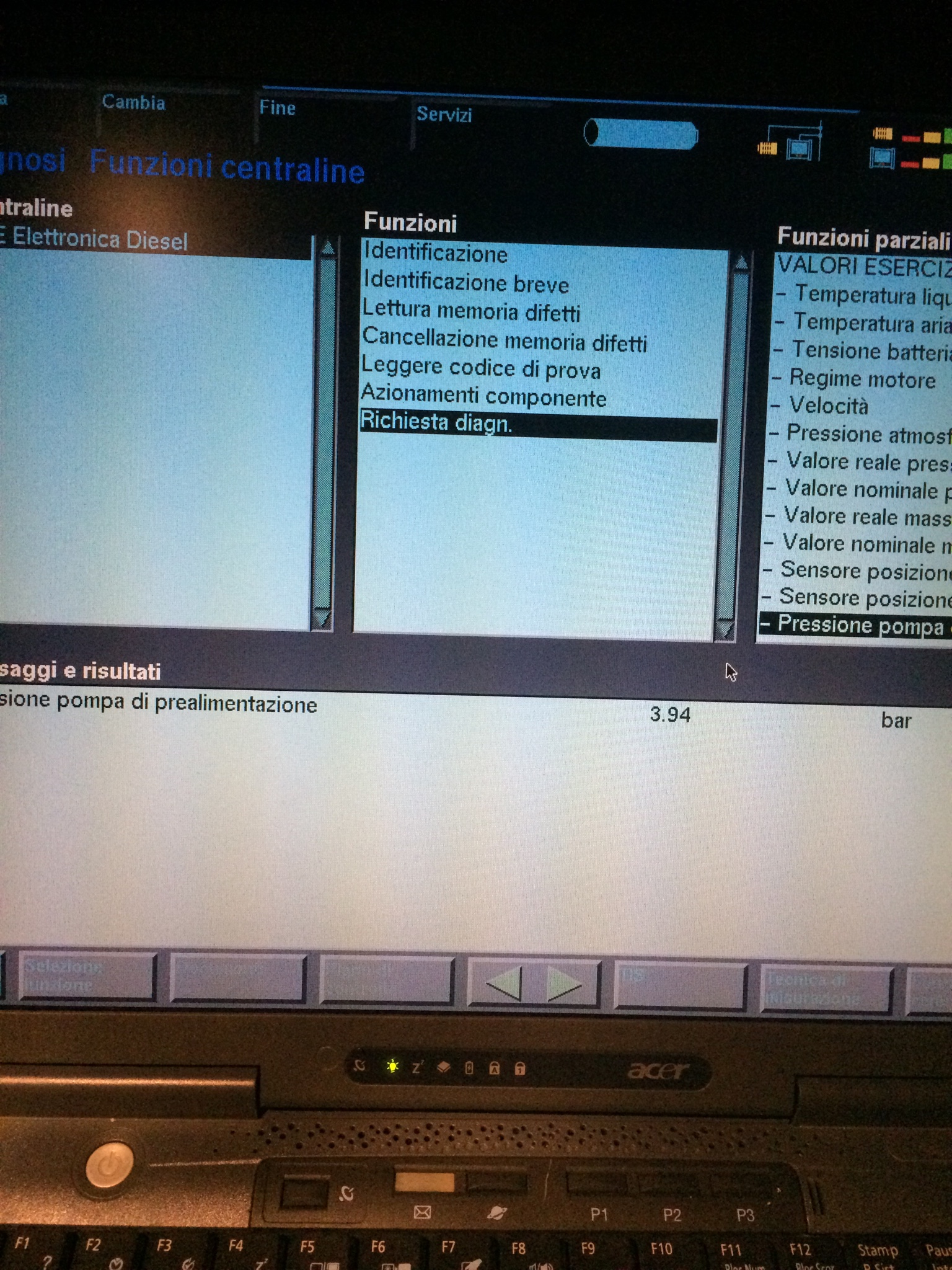

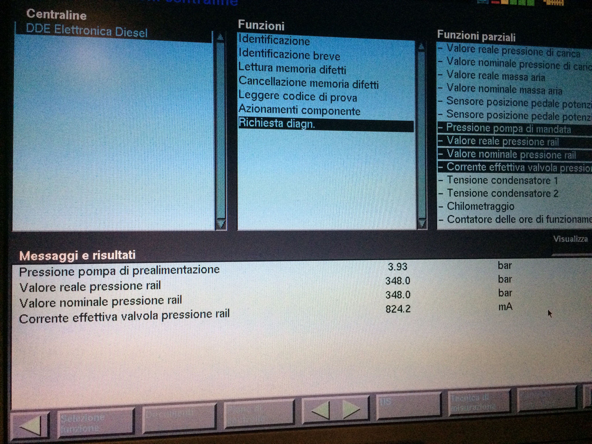

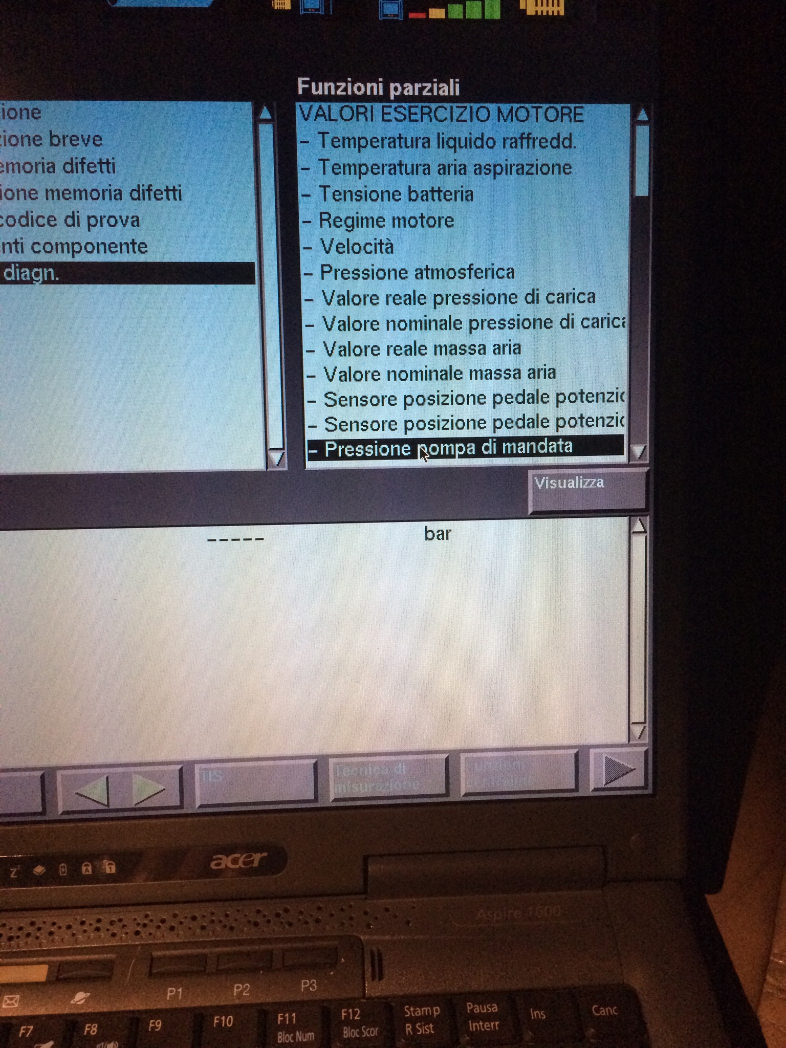

    [​IMG][​IMG][​IMG][​IMG][​IMG][​IMG]
    Davvero bravi questi meccanici io con un pc vecchio riesco a vedere i valori e loro dicono che non si può fare??

    prendi quella che vuoi, pero prima ti ho detto e te lo ridico togli la seduta del sedile posteriore gira la chiave e ascolta dal lato passeggero dovresti sentire un ronzio, se non lo senti la pompa non va.Se lo fa per un minuto e dopo stop è normale, se a volte lo fa e a vlte no è guasta come lo era la mia.
    la pressione a 3,93 bar che leggi nella foto si raggiunge con le pompe ok, se una non va la pressione letta è molto piu bassa e nella maggior parte dei casi risulta l'errore pressione rail.
    adesso sulla tua dopo lo spegnimento dell'altro giorno c'è registrato l'errore.
    P.S. Riccardo quello è il pc che ho preparato l'altro giorno come vedi fa la sua funzione anche se vecchiotto :D /emoticons/biggrin@2x.png 2x" width="20" height="20" />
