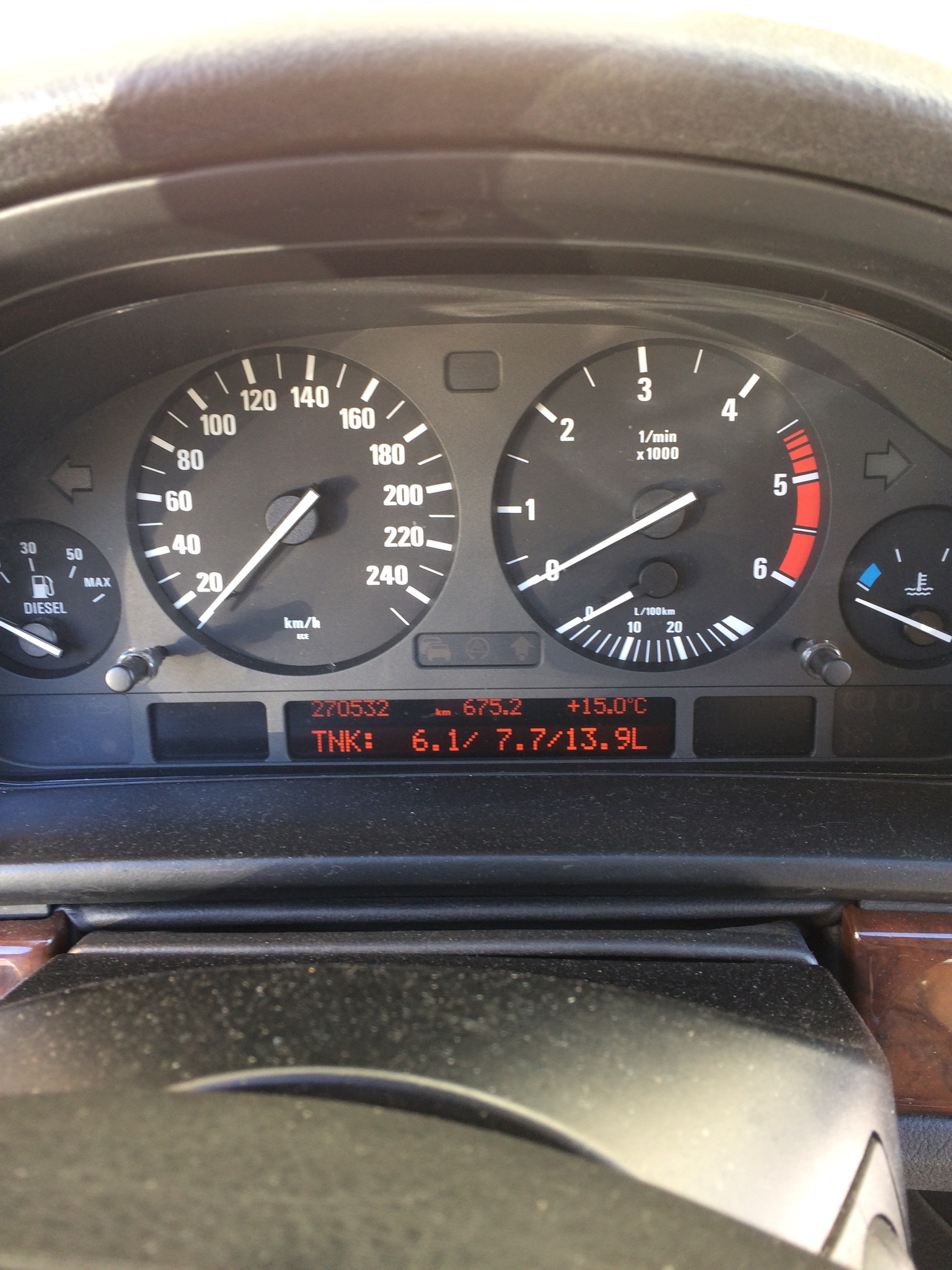

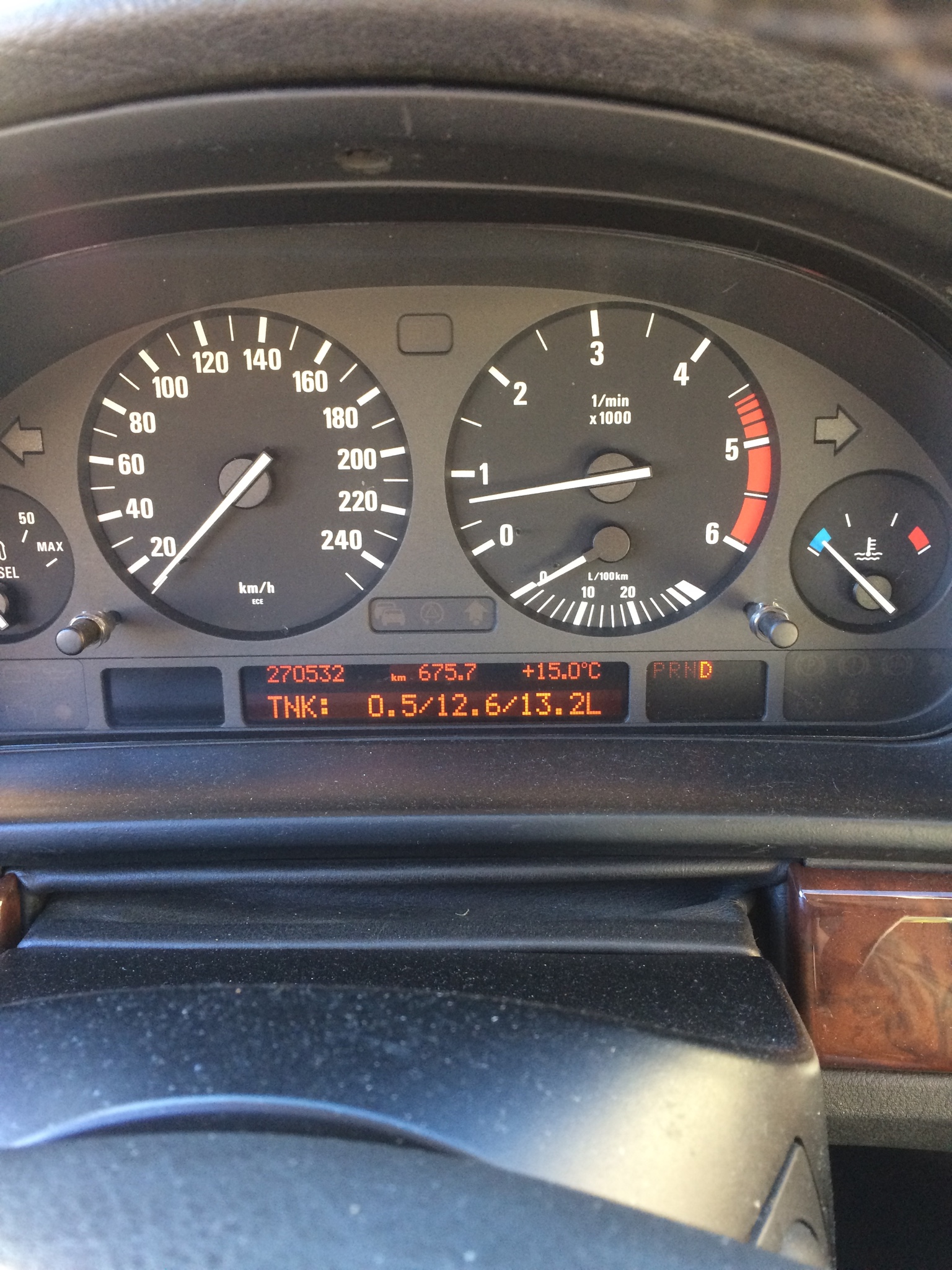

    allora ecco la situazione stamattina quadro acceso motore spento--[​IMG][​IMG][​IMG] appena girata la chiave si sentono rumore sulle pompe--
    questa con motore acceso dopo un po camminato e ferma la macchina sempre con motore acceso--[​IMG][​IMG][​IMG]
    con la tua esperienza cosa pensi-partiamo dal cambiare sicuro la pompa n°1--- la pompa di travaso con questi valori funziona si o no ?

    Mi sembra che il serbatoio di sinistra dia zero litri o sbaglio? Se da zero la pompa di travaso è ok.

    No nella foto con motore spento la prima 6.0 da 0,99 a sx e 11,5 a dx nella foto 6.1 da il totale dei litri 21,4

    il galleggiante allora è sballato, i valori non sono reali, la somma di dx e sx devono dare il totale dei litri.
    ci rinuncio... io ho perso troppo tempo dietro alla mia per venirci a capo e dietro una tastiera è inutile fare diagnosi.

    Per farti l'esempio questa è la corretta lettura a veicolo spento

    [​IMG]e qui dopo qualche minuto che è avviato

    Però la somma dei litri dei galleggianti è esattamente giusta. Il mio quadro è diverso dal tuo

    Si è più facile leggere i valori sul quadro come il mio...
