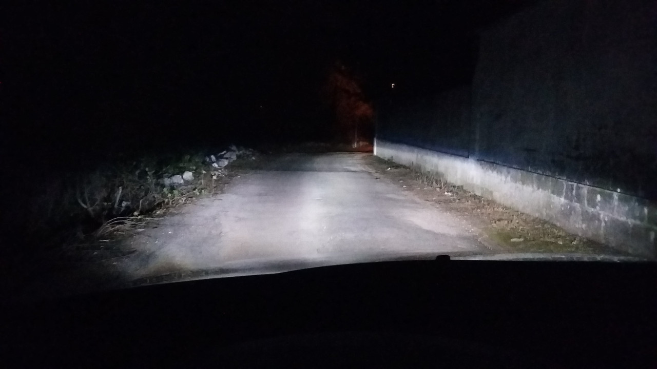

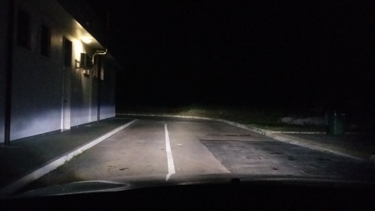

    [​IMG]ciao Claudio stasera sono andato in centro collaudo a registrare i fari il sx era troppo basso e il dx alto regolato con strumento elettronico davanti i fari .uscito non aspettavo altro che diventasse buio x vedere come stavo messo con le luci risultato eccellente regolatori nuovi interni fari tutto cambiato vetro nuovo a dx e sx quello originale Hella quasi ancora nuovo. ecco il risultato con abbaglianti accesi. adesso le lampadine nuove della philips fanno il loro dovere [​IMG][​IMG][​IMG]
    bb
    cosa ne pensi carissimo .. :cool:

    Penso che la visita oculistica alla tua vecchia sia superata[emoji23][emoji108]

    Non offendere la mia bimba ancora è verginella altra che vecchia

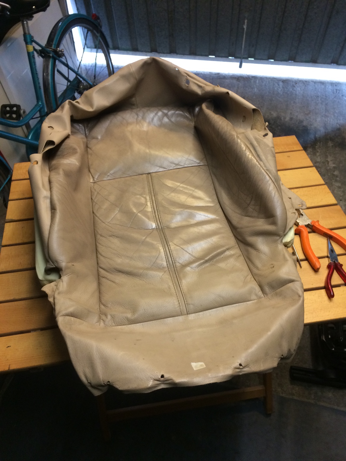

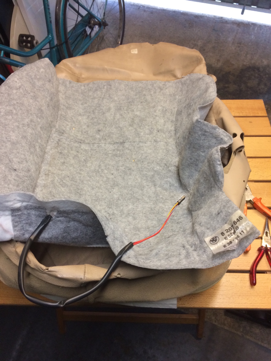

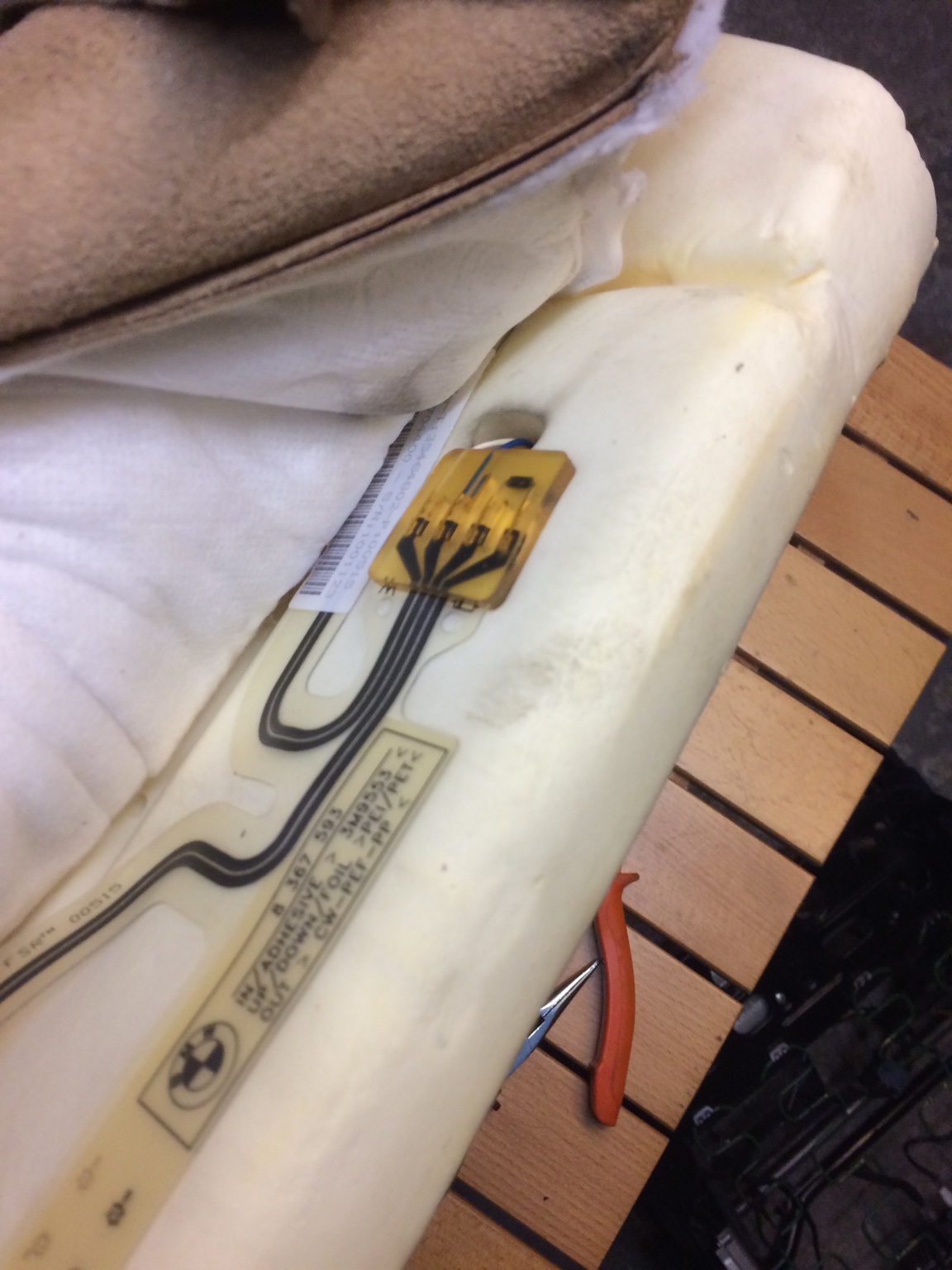

    [​IMG][​IMG][​IMG]
    Oggi ho finito di installare i sedili riscaldati, in queste giornate fredde risultano davvero utili.

    Complimenti ma non c'è =D>pericolo che faccia contatto sotto il sedere e te lo brucia hahahahahh io in vece ieri sera pulita ventolina interna comandi clima un po di polvere ed eliminato un piccolo rumore con olio della macchina singer.. oggi con il caldo che c'è l' aria condizionata è utile ...hahahh w il sud... e le nostre e39:razz:
