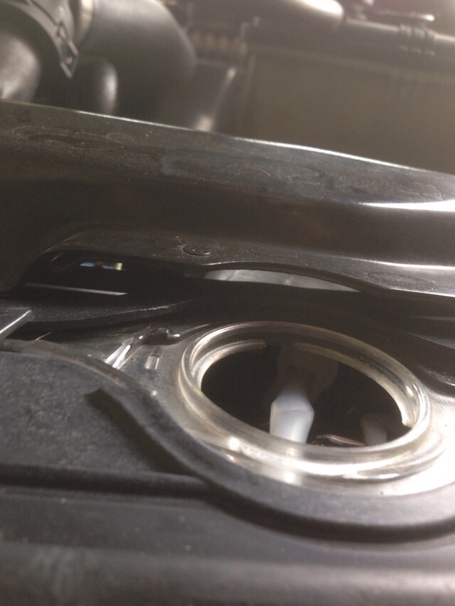

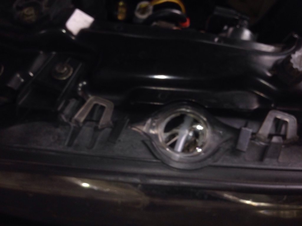

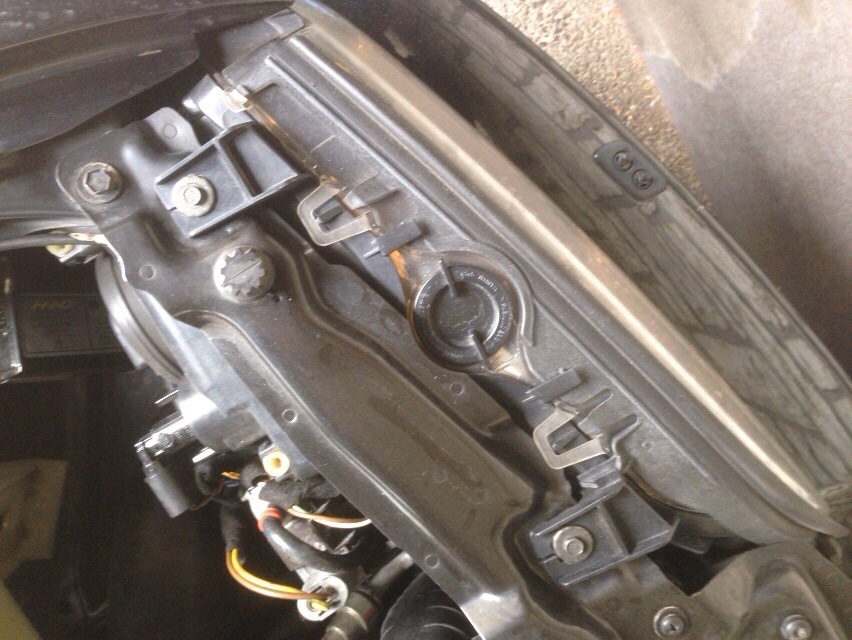

    Sul mio togliendo con pazienza tutto quel silicone messo dal carrozziere ho trovato tutte due regolatori rotti. e volevo intervenire [​IMG][​IMG][​IMG]con quello lungo che era coperto dal silicone con le mani .. e l'altro vedendo un video di tagliare sopra il regolatore edopo saldare il foro. invece ho trovato la sorpresa su quello lungo c'era rotto l'incasso messo sulla lente xeno e cosi sto decidendo dove eseguire il taglio sul mio faro .se riesco userò il ricambio del faro dello sfascio
    cosa ne pensi carissimo :-k..... davanti non posso intervenire l'unica è operare da di dietro penso ....tagliare dopo aver riscaldato la plastica nera e dopo saldare col salda stagno ......non è che sono pazzo....hahahahahhahh](*,)

    Io avevo adottato una soluzione molto più pratica ed economica... adesso vedo di trovare una foto...

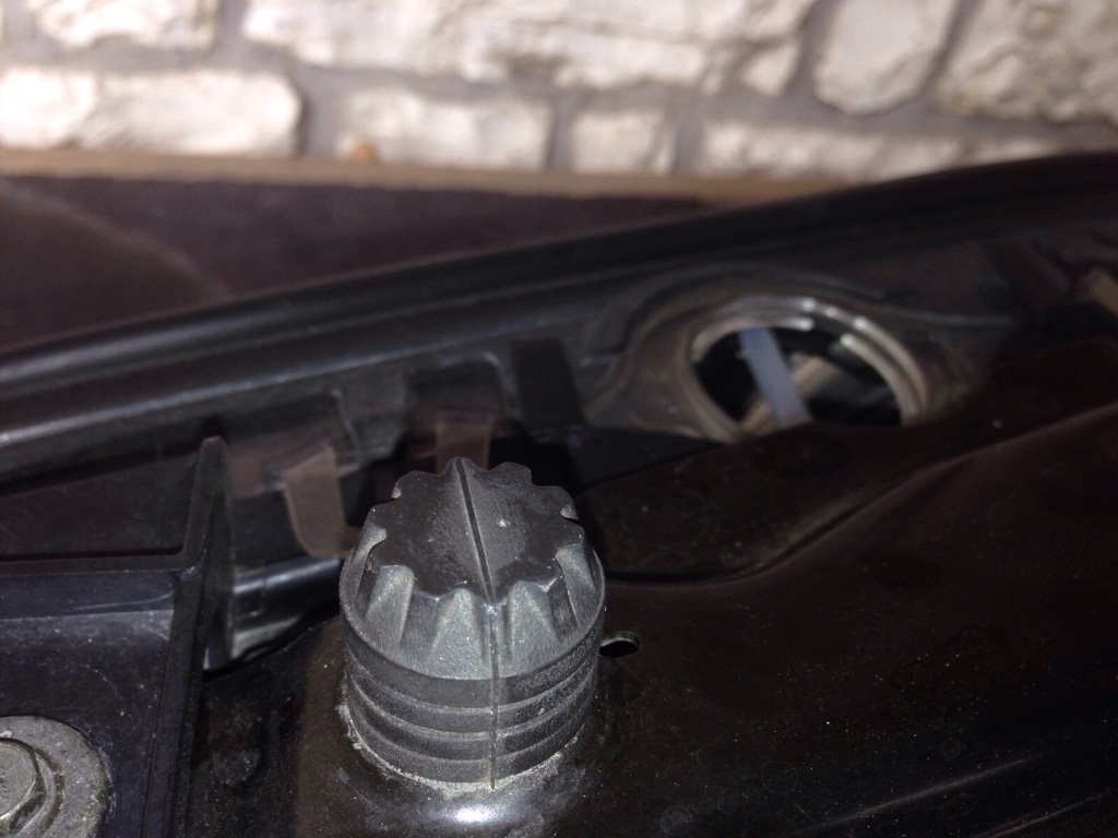

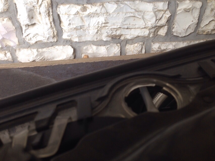

    Il regolatore centrale ha in corrispondenza l'aggancio del motorino della regolazione. Quindi basta che sia fermo sul suo fine corsa, sarà il motorino a fare la regolazione tu devi aprire il tappo del faro [​IMG]
    Poi con l'aiuto di un tubicino in plastica(io ho usato quello per compressori) crei una sorta di puntello tra la plastica nera e la base bianca del regolatore[​IMG][​IMG][​IMG][​IMG][​IMG] ovviamente va regolato il faro installato puntandoti su una parete o meglio da un elettrauto una volta regolato faro tagli a misura la cannuccia rigida e blocchi il movimento.
    Per la cronaca io sono andato avanti 2 anni col faro così senza mai problemi. Proprio perché i miei fari non si aprivano.

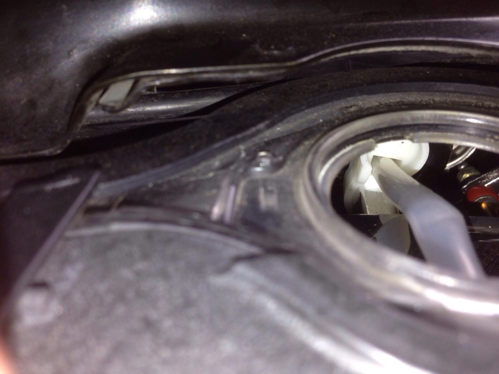

    ma io lo devo aprire x forza è rotto il perno di sotto dove entra la testa del regolatore lungo ti ho fatto la foto sopra. devo x forza uscire tutto il gruppo e cambiarlo .[​IMG][​IMG]

    Io cambierei faro a questo punto...

    appena lo trovo uguale senz'altro.pensi che un carrozziere riesce a fare un taglio pulito e saldarlo?

    Più facile che ti mandi a quel paese[emoji23]
