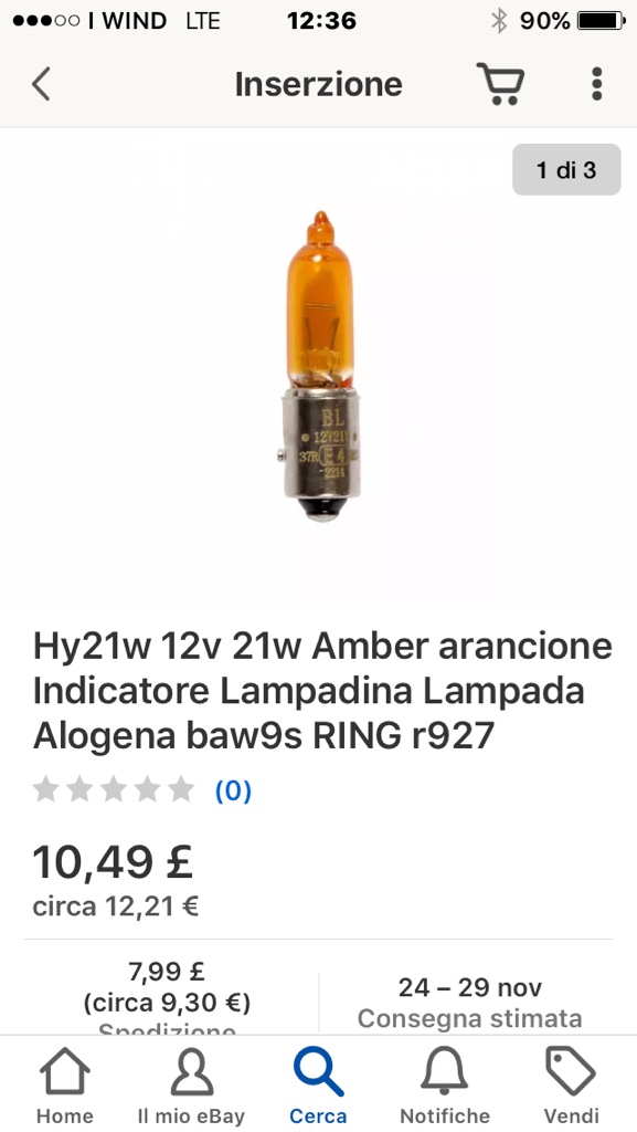

    scusate mi sono espresso male forse, ecco tutte le lampade che ho adesso nei miei fari.[​IMG][​IMG][​IMG][​IMG]:cool:

    Se usi il portalampada che hai acquistato le prime non vanno bene, servono queste... [​IMG]

    Quoto ! Infatti la mia ex attiva aveva queste che hai postato.... Diverse dalla attiva e dalla chrome che ho attualmente... [​IMG]image share

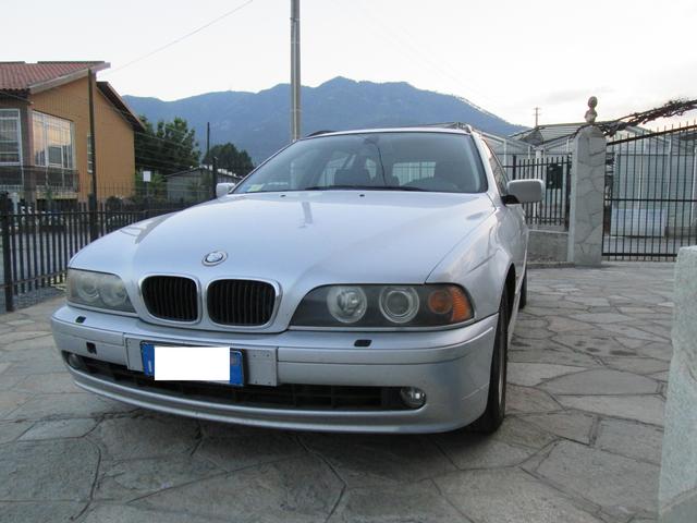

    non ne va mai una bene pazienza facciamo finta che ho perso 70€ in una bella serata al BINGO.Claudio i fari non si aprono neanche col tritolo chi aveva l'auto avrà pulito le plastiche dal carrozziere è hanno messo un silicone speciale forse quello dei vetri.mezzora in forno ,2 ore con ecco ](*,)pistola aria calda [​IMG][​IMG][​IMG] carrozziere .niente alla fine le ho aperte con martello e scalpello hahahahahahahahhah.\\:D/x questo le plastiche sembravano quasi nuove .

    Basta che cerchi glass light BMW e39 su ebay circa 100 euro di spesa , prima però dovresti vedere se i tuoi si aprono, su YouTube ci sono parecchi tutorial passo passo per aprire il faro....
    Se non sbaglio tu avevi cambiato un faro anni fa, non è detto che si apra[emoji16] dopo vari sbattimenti ho imparato che dal 9/2002 hanno cambiato silicone e non si aprono più!!!
    Per richiuderli non usate siliconi,basta scaldare nuovamente il butilico presente e sigillarli a caldo, così se tra qualche tempo si devono riaprire non c'è pericolo.

    Ovviamente li trovi solo bianchi, ma una volta aperti recuperi i tuoi catarifrangenti e rimonti il tutto originale. Io stesso ho fatto così...
