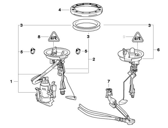

    La pompa di travaso è la numero 7 non è elettrica e non esiste in commercio se non originale Bmw.
    Quella che hai cambiato tu l'ho appena cambiata anch'io, la seconda in 3 anni presa su ebay a 42 euro. Sicuramente la seconda volta si è bruciata a causa della mancanza di gasolio causata dal mal funzionamento della pompa di travaso.
    Per curiosità ho chiesto al magazziniere stasera quante ne hanno venduto negli anni......
    La risposta? ZERO!!!
    Come per la valvola del servotronic ...
    A questo punto mi chiedo quanti di noi circoliamo con questa pompa difettosa? Perché c'è da tenere in conto che fin quando l'impianto è in pressione la pompa in linea (sotto sedile) aspira gasolio anche se quella di immersione( a dx) non funziona....
    Alla fine ha vinto il buon senso l'ho comprata stasera, arriva giovedì perché Bmw Italia ce l'ha disponibile.

    Hai ragione dammi il numero preciso domani vado è questo il numero 16146753982.

    Allora il mio meccanico mi ha cambiato una pompa di un serbatoio che mi lasciava a piedi con il diesel che avevo. e che non travisa all altro serbatoio. E non è questa che hai ordinato tu.è la n.2 o la n.6 mi sembra. SCUSAMI ma non capisco na beata M....ia.con tutte ste pompe che abbiamo. Quando sono li mi spieghi tante cose di presenza.

    la n 7
    un sifone con 2 tubi in plastica...

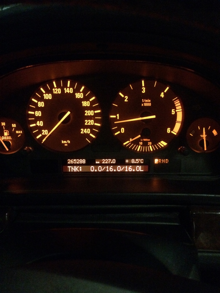

    Il sud è sud ma al nord c'è più possibilità di lavorare. Poi li c'è una grande persona che mi aspetta ad jesolo. MA questa pompa se è guasta mi sembra di capire che non si vede neanche con diagnosi. che sintomi si ha se non funziona? Non vorrei che anche la mia bimba c'è la guasta. SPERO di no......hahahaha.
  14. crino70
    13.973
    13.421
    9 Dicembre 2009
    2.147.457.783
    E91 xDrive FIAT 500 1967
    Test n 6 del quadro, macchina accesa meglio se ferma, 15lt di gasolio dentro il serbatoio, se a sx vedi il livello scendere funziona altrimenti no.
    il potere di trasferimento é di circa 2 lt al minuto.

    Ciao Claudio fatto test 6 e mi da questo [​IMG][​IMG]

    Ehm deve essere diverso per il tuo quadro... devo guardare...
    Io l'ho appena cambiata, ecco la situazione adesso. Questo è il risultato che speravo!

    ho controllato, funziona bene , hai 15,8 lt a dx e 0 lt a sx. .
