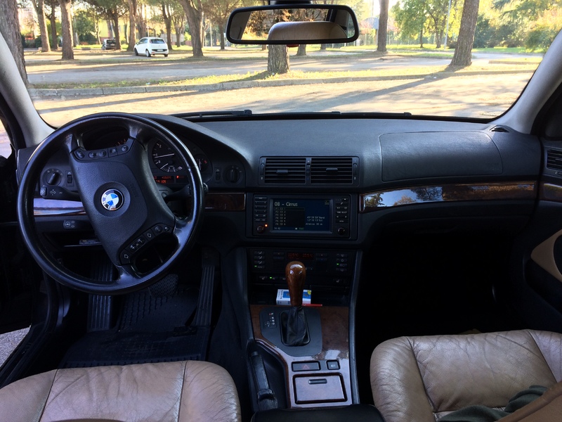

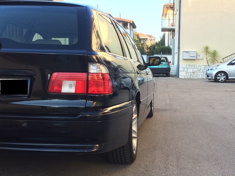

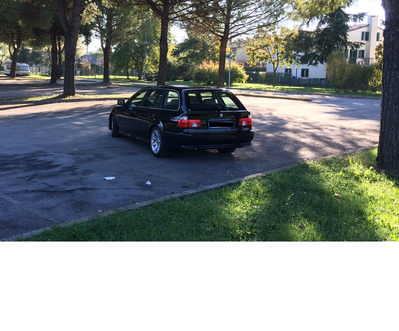

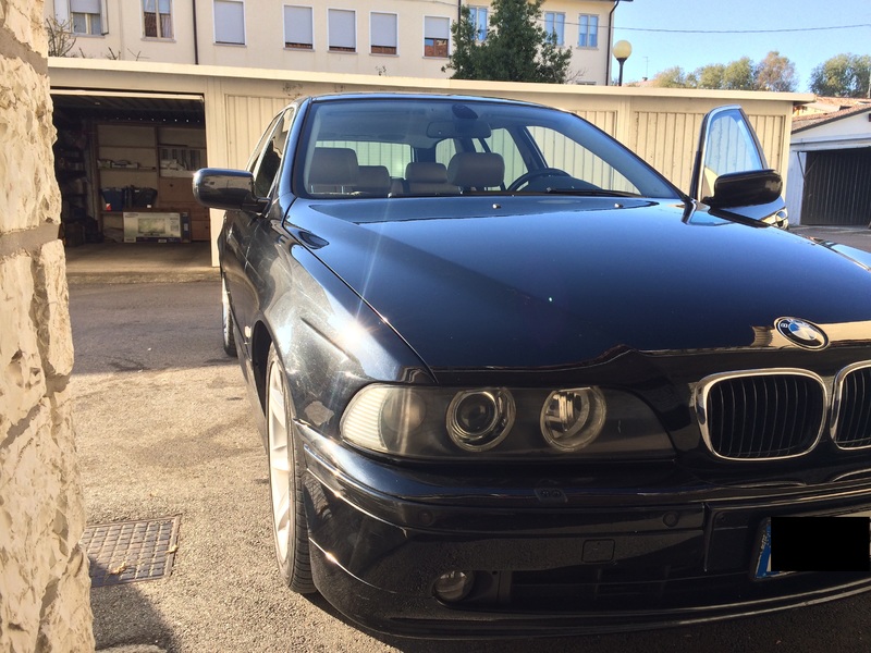

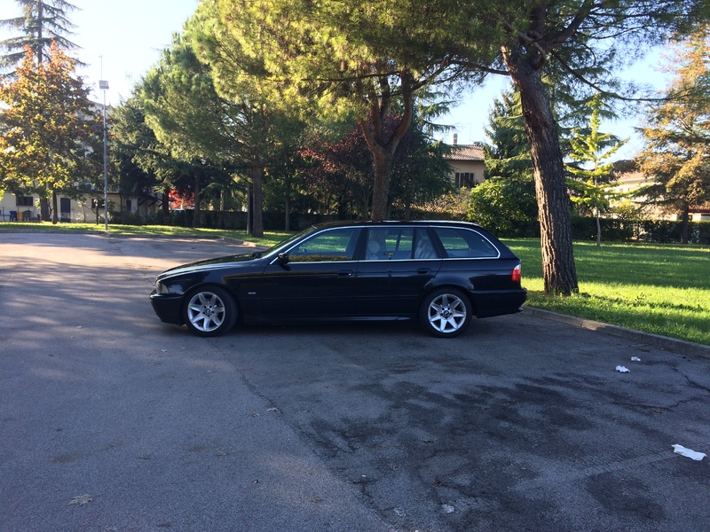

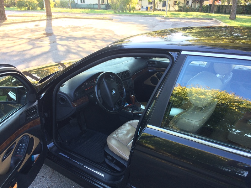

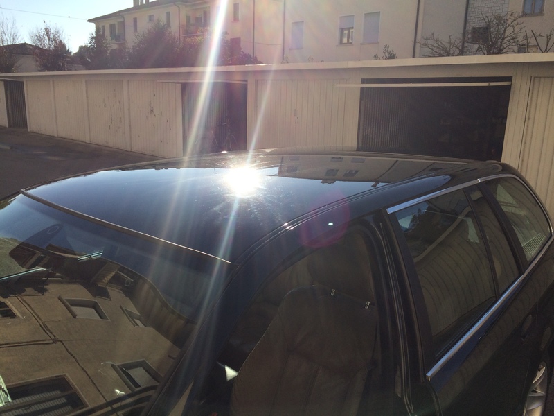

    oggi ho lavato la pantera dopo tanto tempo e mi rendo conto che è ancora molto affascinante... :D /emoticons/biggrin@2x.png 2x" width="20" height="20" />
    https://s18.postimg.cc/nh14vn8d5/IMG_3765.jpg' alt='IMG_3765.jpg'> [​IMG] [​IMG] [​IMG] [​IMG] [​IMG] [​IMG] [​IMG] sube imagenes[/img]

    Claudio le bmw e39 se tenute bene non perderanno mai il loro fascino soprattutto la tua. w la e39touring.

    [MENTION=23291]crino70[/MENTION], ma il volante è quello originale o hai sostituito (nel tempo) anche quello???

    Originale.

    Claudio non mi stanco di dire... La tua e39 e' troppo bella !! =D>
