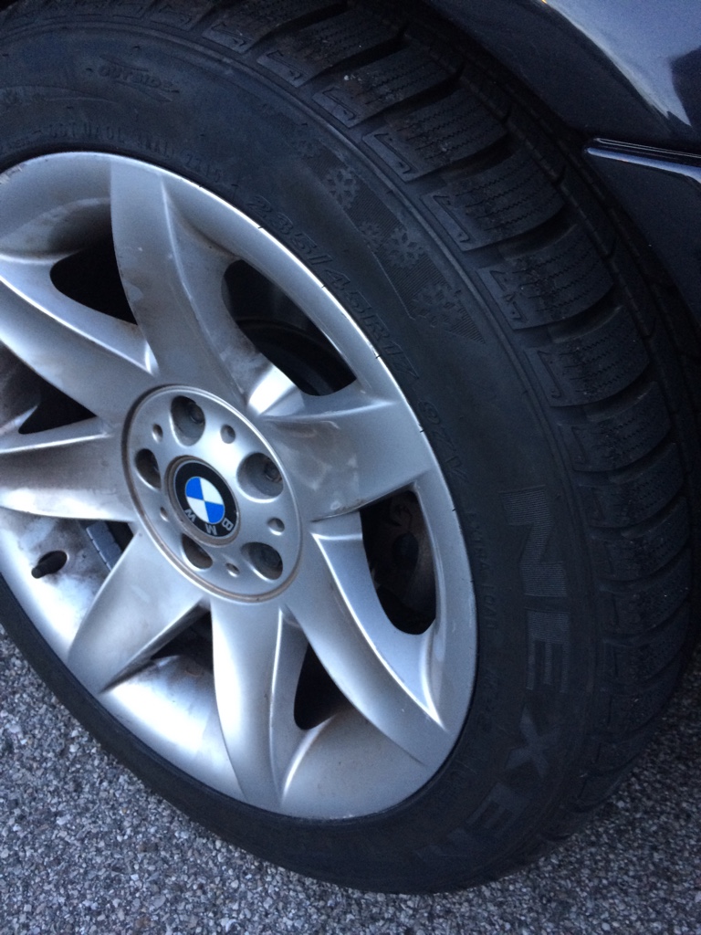

    Primissima impressione molto silenziose, già sulla clio avevo notato che si era trasformata in una piuma, aspetterò di vedere come sono su bagnato. Per ora ottime queste nexen! [​IMG]
