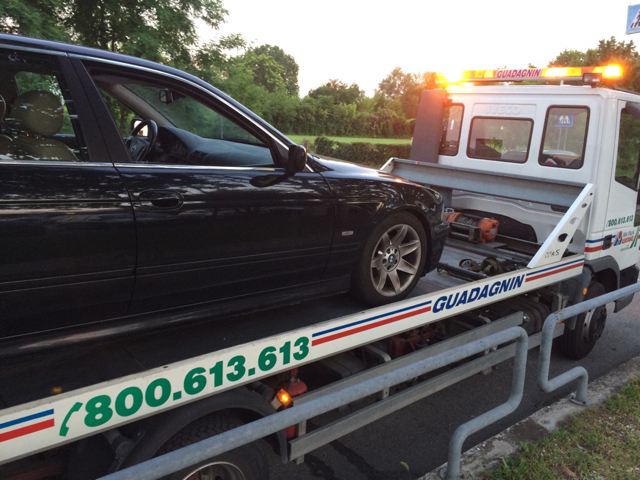

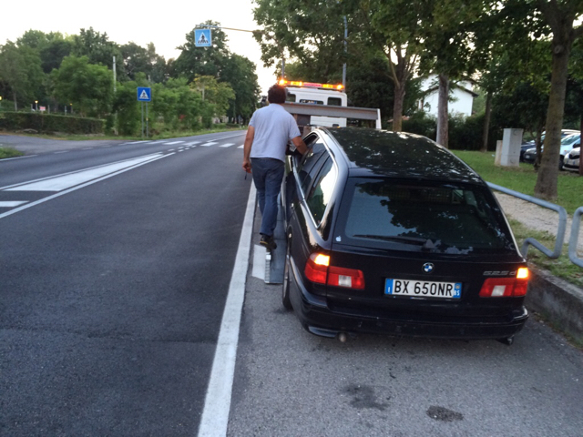

    Avaria impianto iniezione, e son rimasto a piedi sig sig sicuramente la maledetta pompa di premandata perché non vedo arrivare gasolio....
    6 anni fa l'avevo cambiata alle prime avvisaglie di rumore strano, stavolta mi ha fregato!

    Sono a 5 km da casa, sto aspettando il tipo che è andato a fare un altro recupero, ho il ricambiata a 300 mt , appena arriva faccio la diagnosi e se è quella 176 euro iva inclusa più vediamo cosa vuole per il carro attrezzi , sono rimasto a piedi a meno di 1 km da questa officina....

    Praticamente una volta attaccata la diagnosi questa restituiva troppi errori per un solo guasto, sensore rail pompa del rail sensore giri alimentazione carburate etc...
    quindi son partito con la cosa piu ovvia 20 euro di gasolio con la tanica e la macchina è ripartita!! EUREKA :D /emoticons/biggrin@2x.png 2x" width="20" height="20" /> :D quindi penso che il galleggiante non è piu affidabile, in effetti segnava quasi i fatidici 15 litri....
    Purtroppo ieri ero fermo in una strada molto trafficata vicino all'aeroporto con compagna e cane al seguito, non potevo fare altro che rivolgermi al carro attrezzi il quale molto onestamente ha voluto solo 50 euro per la chiamata....
    sono andato a fare il pieno e sono entrati altri 48 litri circa piu i 13 della tanica mancano all'appello una decina di litri, a questo punto escluderei il galleggiante e penserei alla pompa di travaso che si trova sul serbatoio lato guida escludendo il galleggiante...
    rifatta la diagnosi non segnala altre anomalie....
    mi è andata di lusso. W la E39 !!!!

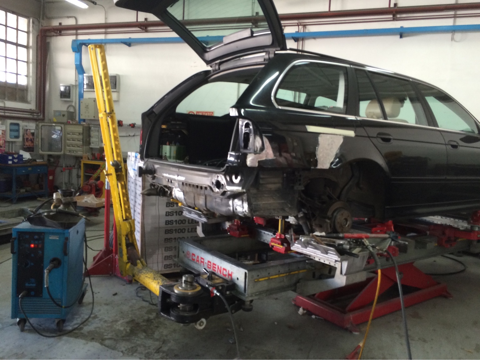

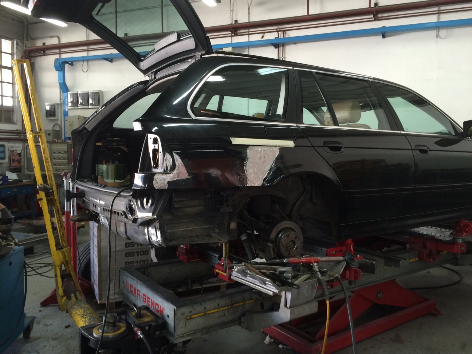

    Il lifting alla pantera procede bene!! :D /emoticons/biggrin@2x.png 2x" width="20" height="20" />
