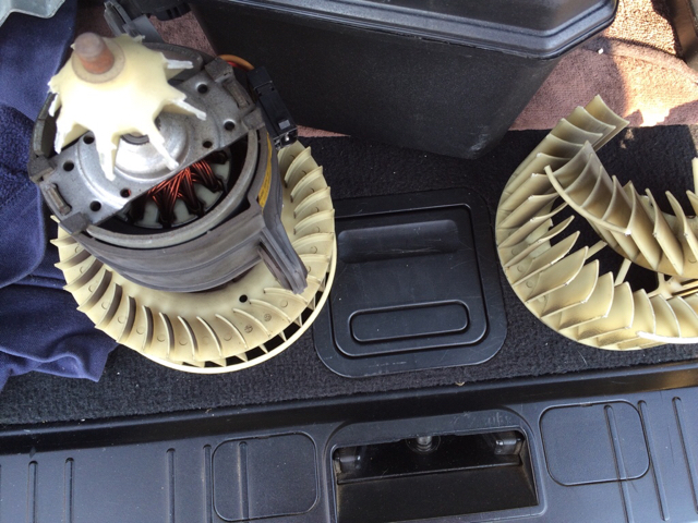

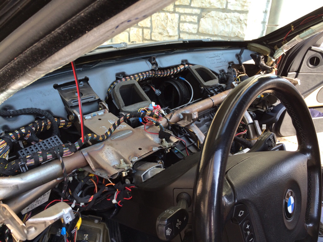

    Oggi è arrivato il ricambio, stasera prima del tramonto ho iniziato a smontare , in mezz'ora ho già rimosso tutta la parte inferiore del cruscotto, visto che vado in scooter a lavoro ne approfitto per fare il lavoro senza sudare :D /emoticons/biggrin@2x.png 2x" width="20" height="20" />
    Lo ricordavo più rognoso come lavoro, ma lo farò comunque con calma voglio approfittarne per sistemare un po' di fili che ho accumulato negli anni >:>

    Rimossa la ventola, non era sfilata dal suo asse come credevo ma rotta!!! Caso unico più che raro .
    Mai vista una cosa del genere, probabile che fosse crepata e non me ne ero accorto quando la cambiai... Certo però che oramai sono passati almeno 3 anni!!
    Comunque non ho ancora versato una goccia di sudore :D /emoticons/biggrin@2x.png 2x" width="20" height="20" /> e la cosa é molto positiva. Da domani sera comincio a rimontare .
