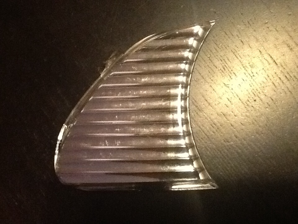

    Per ora resta cosi :D /emoticons/biggrin@2x.png 2x" width="20" height="20" /> l'imporatante era risolvere il problema visibilità, e adesso l'ho risolto alla grande! ho già recuperato un'altro coprilente con la freccia cromata appena avrò la coppia farò il cambio..
    non mi dispiace assolutamente con gli indicatori arancio...quasi quasi cambio il resto >:> >:>
    PS. se avevi ancora il 530 manuale vacevamo un espianto :D /emoticons/biggrin@2x.png 2x" width="20" height="20" />

    Convertitore servotronic solo in concessionaria non esiste ricambio di concorrenza 264,80 € !!! :evil::evil:
    .... gli ho detto di attendere ad ordinarlo .

    In realtà prima trovo la plastica cromata anteriore sx e prima le cambio. ho deciso che la preferisco originale... Non é che per caso hai una plastica anteriore sx anche rotta? A me serve solo il triangolo laterale, il dx già ce l'ho...
