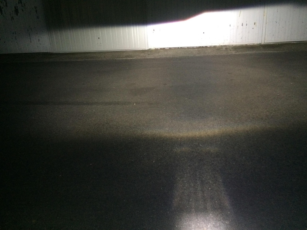

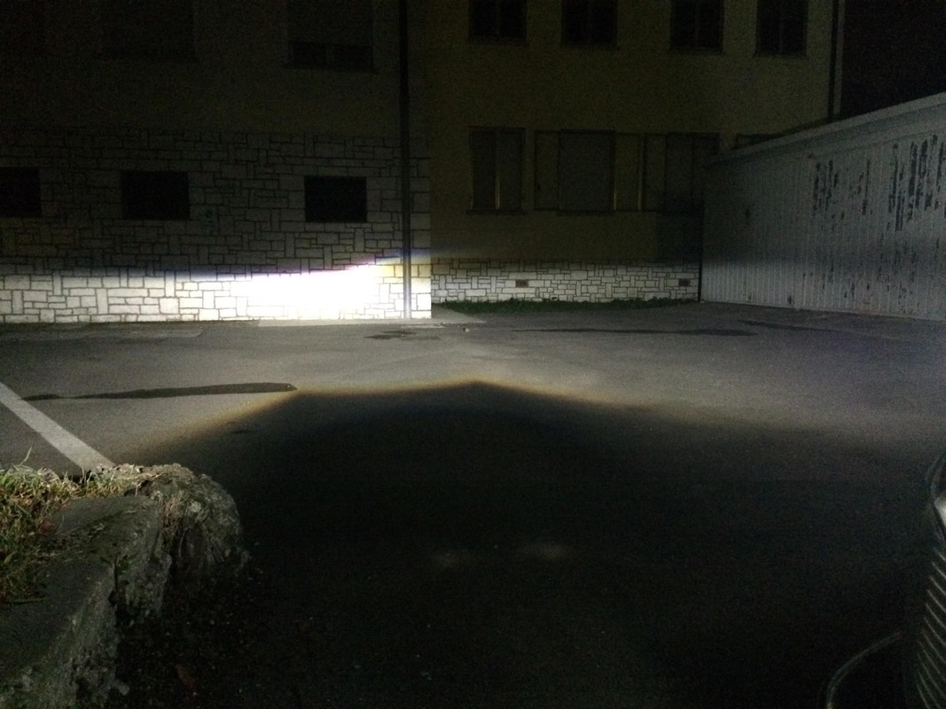

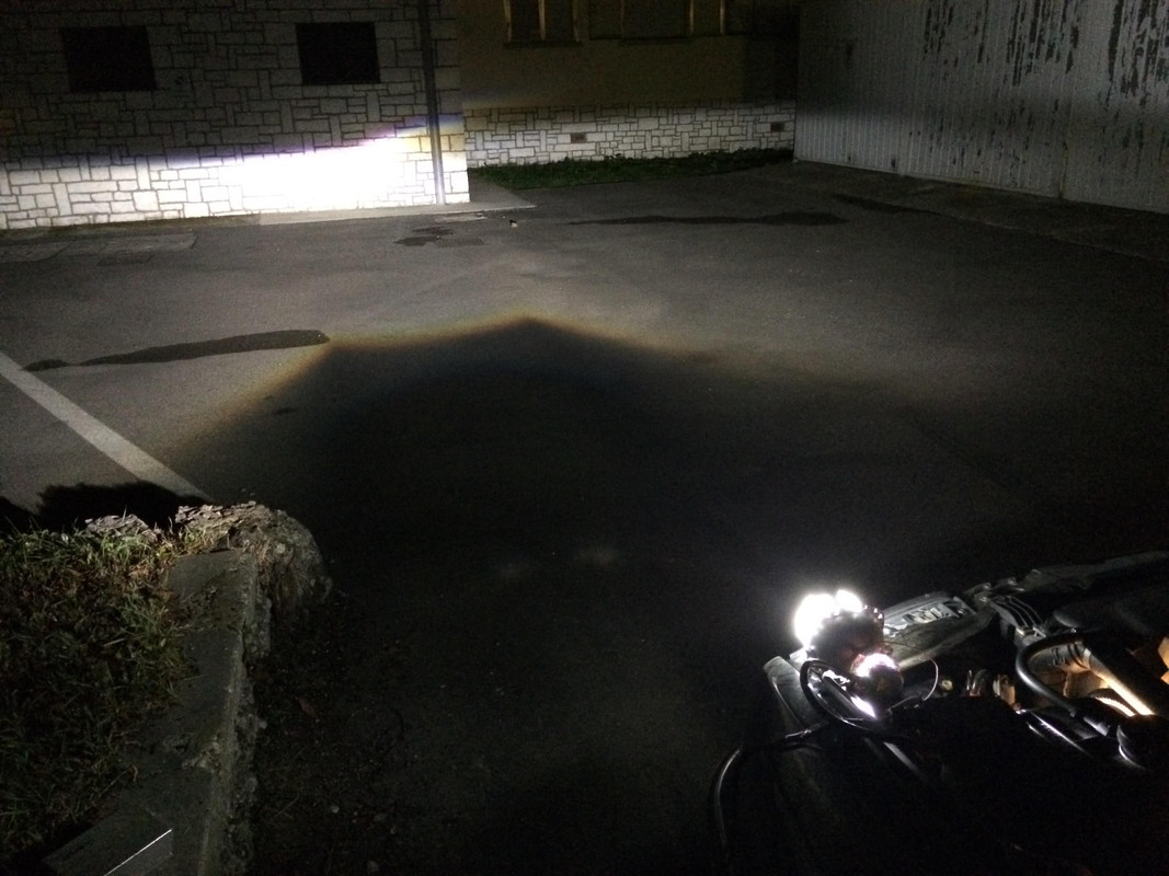

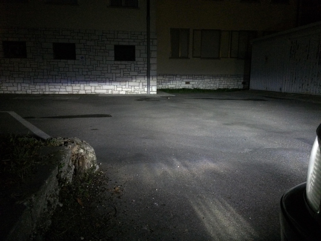

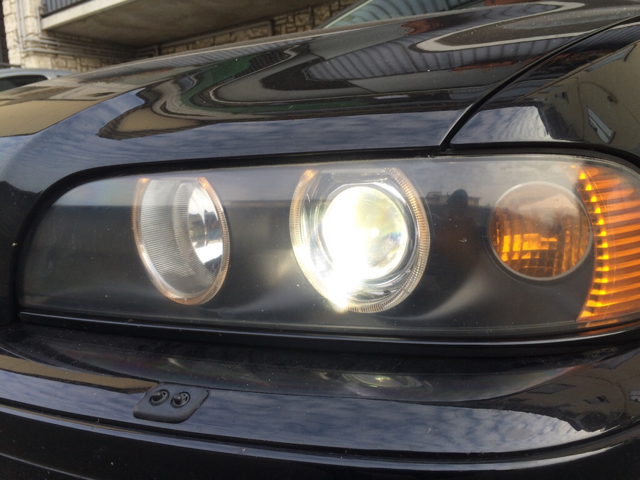

    Stasera ho voluto fare una prova confronto per capire bene la differenza di cut off che hanno questi proiettori che monta l'audi rispetto allo stesso tipo che monta bmw,
    di sicuro la prima evidente differenza sta nella presenza nella parabola di un limitatore di fascio a pochi metri dall'auto , forse dovuto al fatto che comunque l'audi del 2006 quindi la C6 montava i led grandi sotto il paraurti che illuminano la parte bassa senza dare fastidio a chi guida..
    nella parabola di destra ho già rimosso questa "tagliola" in quanto la proiezione alla BATMAN che usa audi non mi piace :D /emoticons/biggrin@2x.png 2x" width="20" height="20" />,
    ecco foto del confronto tra prima e dopo
    infine una foto della mia attuale situazione visiva mentre guido[​IMG]
    si qualcuno dirà non male.. ma vi garantisco che il cut off è assente e quando piove non vedo una cippa!!

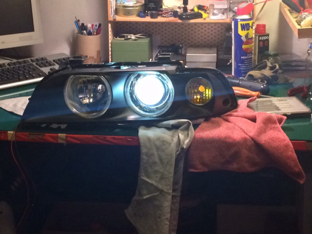

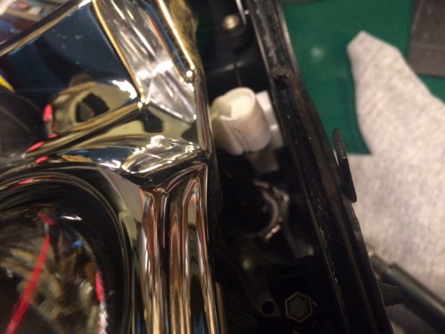

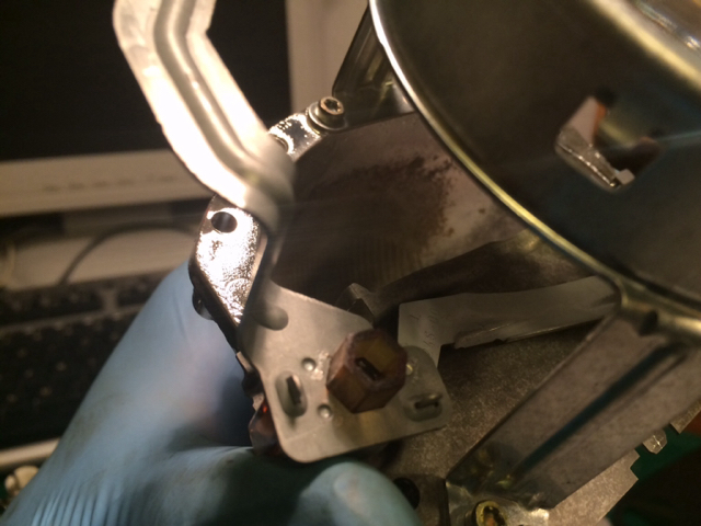

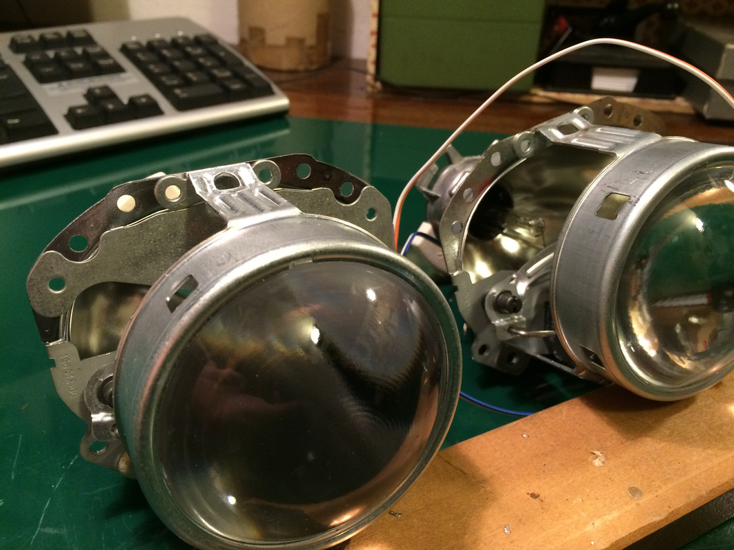

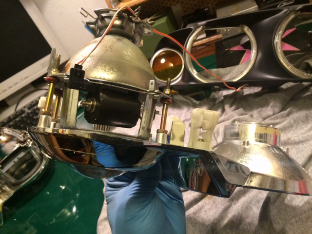

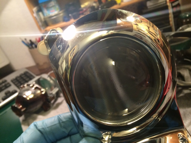

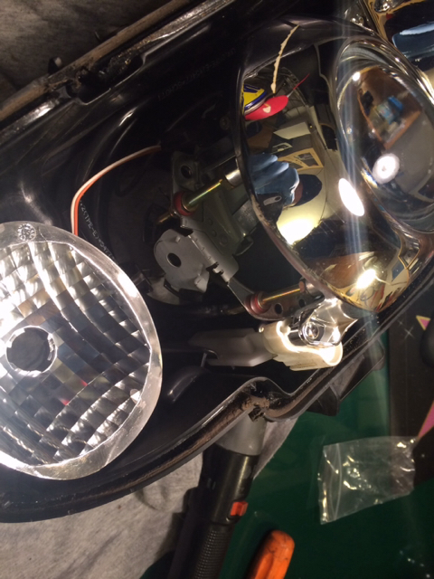

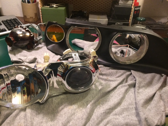

    Oggi mi sono arrivati i fari, li ho aperti in 10 minuti puliti per bene, ho portato il plexiglas a far lucidare e ho iniziato a cambiare le parabole , rimontando il gruppo proiettori ho sostituito i registri ,purtroppo in plastica, quelli in alluminio costano un botto! Ma visto la semplicità nell'aprire il faro non sarà un problema sostituirli in futuro.
    Sono riuscito a fare qualche foto, ne ho fatta una anche alla parabola rimossa,come si può notare ossidata come la stragrande maggioranza dei fari installati e in circolazione....
    [​IMG][​IMG][​IMG][​IMG][​IMG][​IMG]

    Se puoi aprirli cambia la lente con una hella evox-r 160 euro spedita oppure come ho fatto io procurati delle lenti bixenon Audi c6 Bmw (e6x) Mercedes E classe negli anni 2000 2008 montavano tutti la stessa lente il risultato finale é eccezionale!

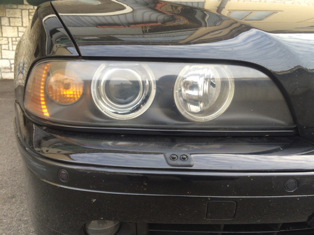

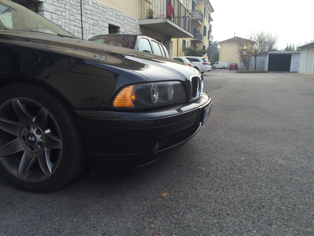

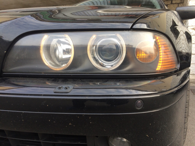

    Stasera ho montato i fari rigenerati.. Ho finito tardi e non ho foto ma il risultato é davvero stupefacente!
    Alla fine ho speso la metà di quello che avevo previsto :D /emoticons/biggrin@2x.png 2x" width="20" height="20" />
    E meno male visto che dovrò sostituire il convertitore del servotronic..
