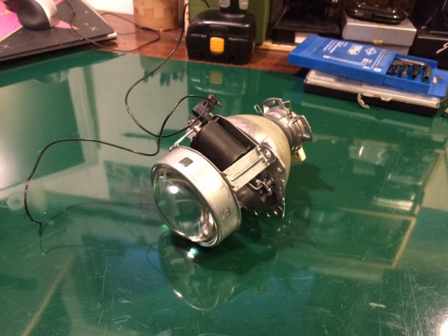

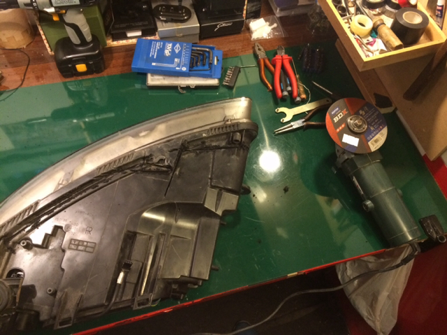

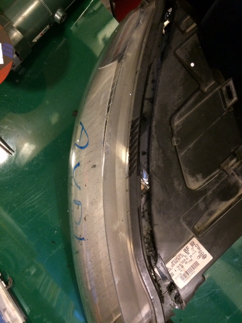

    Nel frattempo leggendo su internet ho imparato che Audi BMW e Mercedes montano le stesse lenti hella, e con una botta di culo mi sono procurato un paio di questi completamente gratis :D /emoticons/biggrin@2x.png 2x" width="20" height="20" />

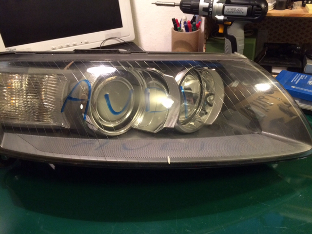

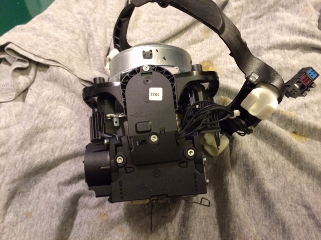

    Praticamente 6mesi fa circa un cliente del mio meccanico che ha una S6 del 2008 ha cambiato i fari perché avevano il sistema direzionale andato, il mio meccanico ha tenuto in officina per un po' questi fari e circa 10 giorni fa facendo spazio in officina gli son capitati tra le mani e ha pensato bene di portarli allo sfascio!
    Beh fatto sta che ieri sera passo da lui per chiedere appunto se mi vendeva quei fari a prezzo simbolico ovviamente e mi dice non li ho più!aaaaaarrrggghhhhhhhh!,,,
    Insomma alla fine dopo un po' di mediazione son riuscito ad andare a prenderli allo sfascio senza alcun esborso di denaro, fortuna che il tipo nel frattempo non li aveva venduti.....
    Operando col flessibile e togliendo tutti gli ammennicoli vari del sistema direzionale ho ottenuto la parabola così come la monta la e39 con l'aggiunta del bixeno :D /emoticons/biggrin@2x.png 2x" width="20" height="20" />
    [​IMG][​IMG]
    Nel pomeriggio apro l'altro faro magari vedo di fare qualche foto utile a chi volesse rinnovare i fari della sua amata e39.

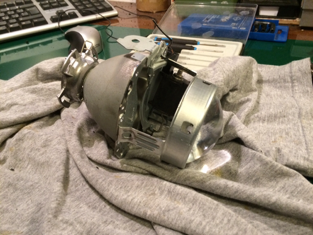

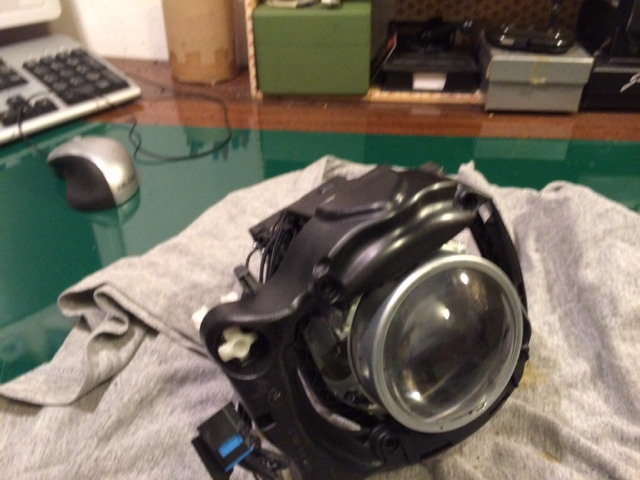

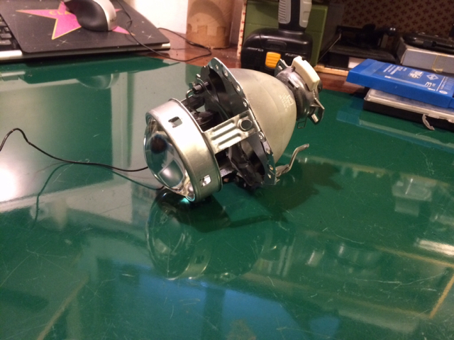

    Ecco qualche altra foto dei momenti salienti dell'apertura
    [​IMG][​IMG][​IMG][​IMG][​IMG]
    Circa 30 minuti di lavoro.
    Prossima settimana arriva la coppia di fari che farò lucidare poi li apro con il forno e cambio lente e regolatori...
    Facile a parole! Spero di riuscire nell'impresa :D /emoticons/biggrin@2x.png 2x" width="20" height="20" />
