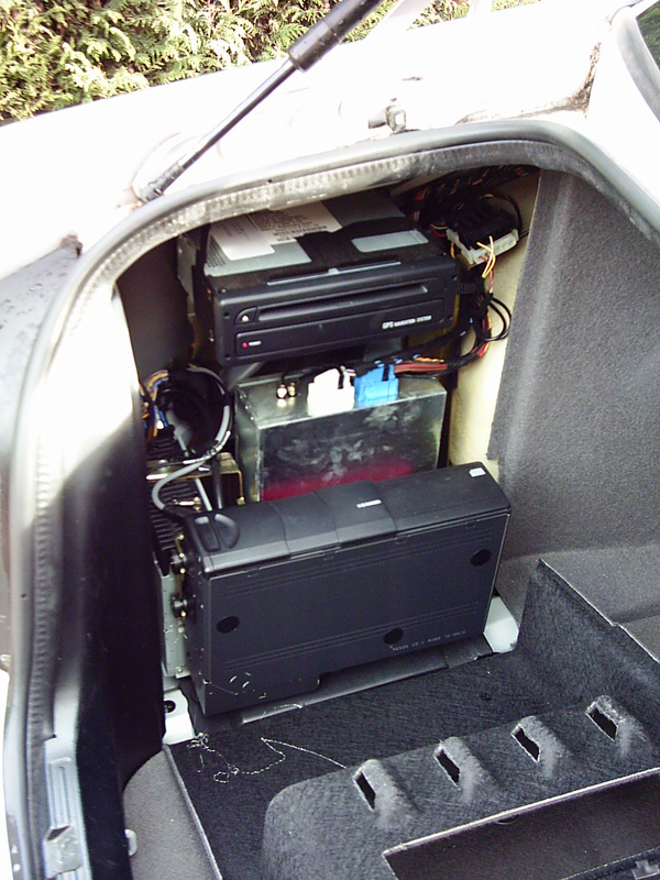

    Posto una foto della mia BESTIA .. le apparecchiature che sono alloggiate nel Baule ..
    Anche perchè vorrei magari col tempo ... determinarne la tipologia dell'allestimento .. Attiva, Chrome o Futura o altro .. booo .. mi aiutate ??

    Ad occhio direi una Futura.

    Quoto spadiz
    per esclusione dovrebbe essere proprio una futura (manuale)

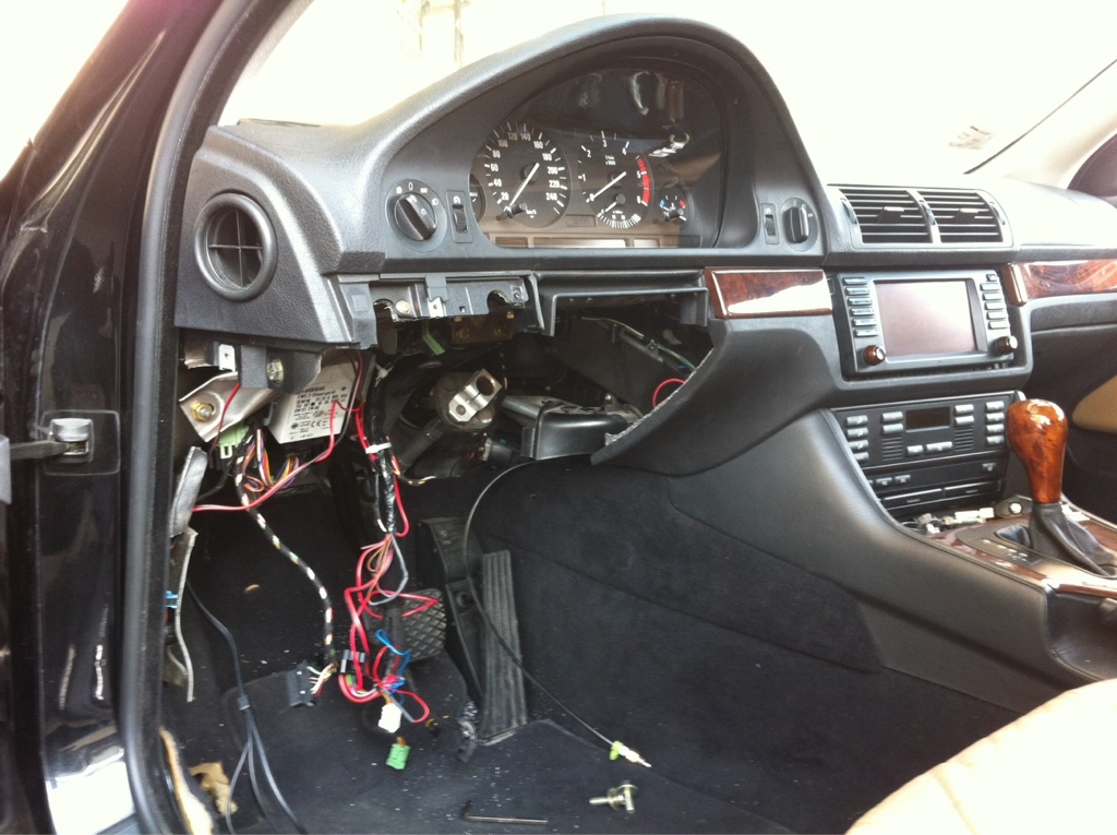

    Dopo aver recitato tutto il calendario!:damnpc a causa degli schemi sbagliati sul wds ufficiale(e non è la prima volta che capita) e grazie al preziosissimo aiuto dell'amico [MENTION=26567]iroonmyke[/MENTION] :kiss finalmente son venuto a capo completando il cablaggio per l'installazione del piantone sterzo motorizzato...a causa però della perdita di tempo non ho potuto completare l'installazione, che a questo punto riprenderà durante la settimana, completando anche l'installazione della centralina per le memorie sullo sportello. Dopo di che il capitolo sedili specchi piantone è chiuso.. \\:D/

    Oggi pomeriggio ho cablato e installato la centralina delle memorie. Una figata!! Ho iniziato anche a trapanare la maledetta vite senza testa che blocca il piantone, un lavoraccio! Ho il braccio a pezzi perché tocca lavorare in posizione scomodissima con i pedali che stanno in mezzo e la maledetta non molla!! Ma alla fine dopo aver fatto fuori 3 punte da ferro oramai è prossima a mollare... Vedremo in settimana se riesco a finire.

    Un paio d'ore stasera non sono bastate a finire... Fortuna che ho lo scooter:D :D /emoticons/biggrin@2x.png 2x" width="20" height="20" />[​IMG]
