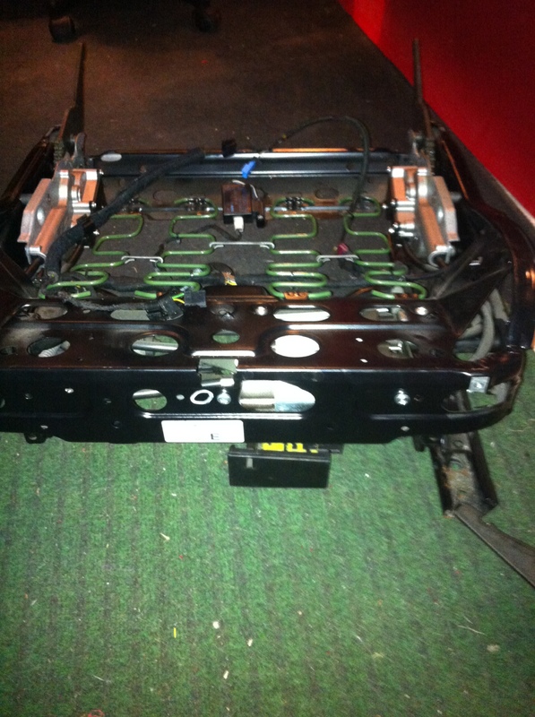

    Dopo una attenta pulizia e ingrassaggio delle guide son riuscito a rimettere in vita tutti i motorini, c'era qualche filo interrotto nel cablaggio.. quindi nessuna spesa aggiuntiva! mi manca solo il tempo e la voglia per preparare il cablaggio che porta la corrente dalla fusibiliera e fare la sostituzione delle strutture.

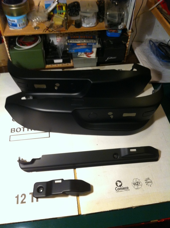

    Certo!! Oggi ho completato i preparativi, ho riverniciato di nero opaco le plastiche laterali dei sedili, i vari meccanismi e guide le ho ingrassare per bene, adesso tutto scorre senza cigolii vari! Sabato prossimo passo i due fili per la corrente dai fusibili e trapianto imbottiture e pelle sugli scheletri motorizzati. Le memorie saranno uno step successivo, così ho sempre qualcosa da fare!! :D /emoticons/biggrin@2x.png 2x" width="20" height="20" /> la Pantera sarà full!!!

    Le coperture laterali dopo la verniciatura:
    Uno dei telai ingrassato e cablato:

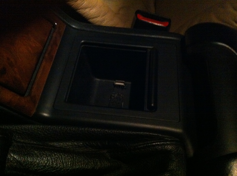

    La consolle dove precedentemente avevo installato la presa usb (visibile in prima pagina del 3d) con i tasti per il riscaldamento dei sedili:
    e la presa usb che ho spostato nel cassettino portaoggetti, per ora non illuminata ma ho già pronto il led da collegare al led del posacenere:
